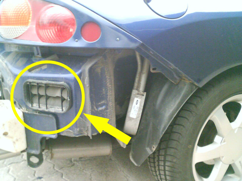

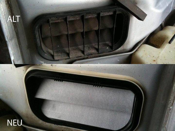

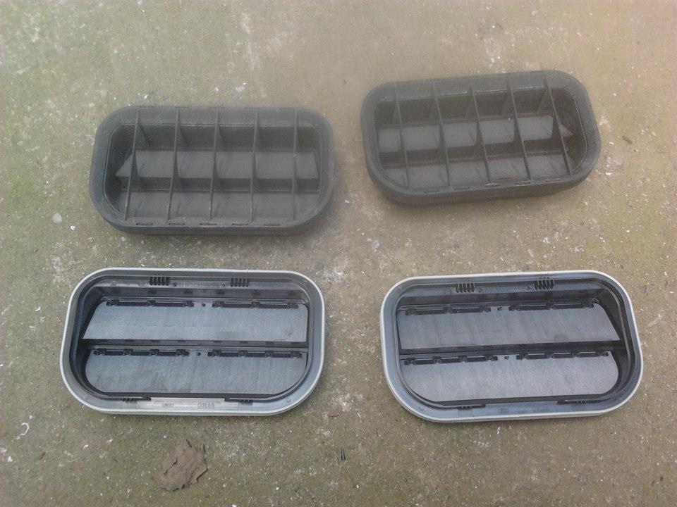

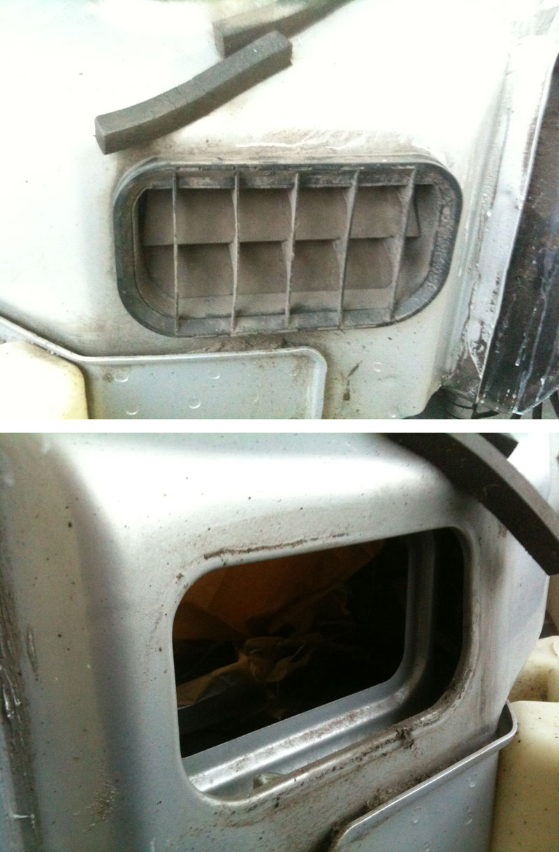

Da ich bei starkem Regen auch mit nassem Kofferraum zu kämpfen habe hier mal die Frage wegen diesen Membranen. Wo genau sitzen die im Kofferraum?
U
Rechts und links außen gaaaaanz hinten. Man sieht sie nur bei demontierter Seitenverkleidung vom Kofferraum, oder wenn man von außen unten hinter die Heckstoßstange reinschaut.
57
Jep,
sehen kann man sie von innen, wenn man die Verkleidung vor den Rückleuchten wegklappt.
Austauschen lassen sie sich aber nur von außen. Hab mal schnell ein paar Bilderchens angehangen
die zeigen wie die Teile aussehen und wo sie sitzen. Die Schaumstoffstreifchen oberhalb der Entlüftung,
sollen wohl auch dafür sorgen dass runterlaufendes Wasser "dranvorbei" geleitet wird.
Wie man auf Bild 3 sehen kann, lösen sie sich gerne mal.

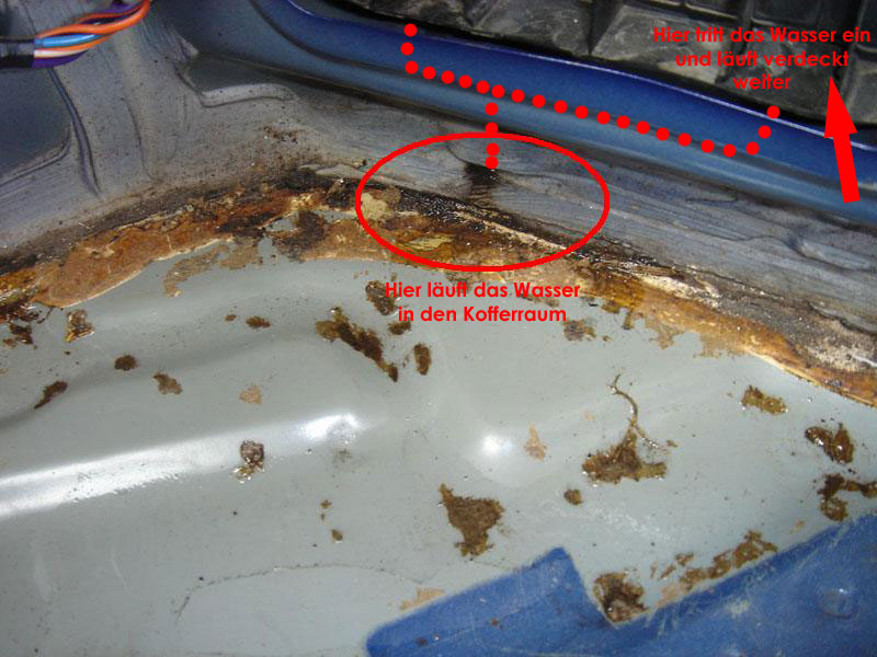

Achso ne dann ist es unwahrscheinlich dass es davon kommt denn wenn ich den kofferraum aufmache und rechts an der oberkante unters blech fasse ist da nass. die dichtung sieht aber dicht aus. scheint irgendwo bei diesem auflage"knubbel" reinzukommen
Vielleicht kommt dann Wasser durch die Wischwasserdüse auf der Heckklappe rein oder durch die Dichtung der Kabelführung?
