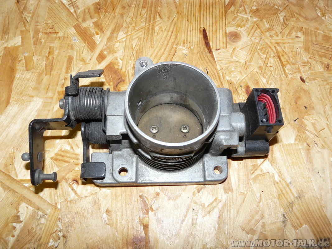

Würde eher auf den Drosselklappenpoti tippen. Kenne das von meinem Bruder seinem MK2. Da schnelllte die Drehzahl beim Kupplung treten auch immer hoch und blieb manchmal hängen...
Kannst es erstmal mit Kontaktspray/Bremsenreiniger probieren, ob er dann wieder eine Weile funktioniert - meistens brauchst dann aber einen Neuen/Gebrauchten.
Das Teil sitzt direkt an der Drosselklappe (hier im Bild rechts):
Leider gibts das Teil beim V6 nicht einzeln, sondern nur komplett mit der Drosselklappe und die kostet mehr als ein MK1 noch Wert ist.
