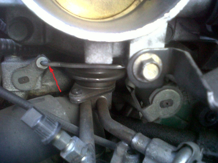

Das Gestänge das du meinst BRICHT nicht!
sondern die Lagerung verschleisst(Kunststoffbuchse) und dann fällt es einfach ab. Damit sind dann die vorderen Klappen entweder ganz zu oder ganz auf!
Dein Cougar säuft dann wie eine Kuh und deine Abgaswerte sind ab 3500 U/min jenseits von gut und böse. Normalerweise sollte dann deine Katze
aber auch nur ca 180 km/h V max fahren!

Ich fahre sehr selten in dem Bereich, in dem das imrc öffnet. Einen "schub" gibt es schon spürbar im 1. und 2. Gang, aber den merke ich ja sicher auch, wenn nur eine Reihe schaltet. Auf dem Computer war jedenfalls zu sehen, dass da 3 Balken die ganze zeit grün waren und dann hat er ihn langsam hochdrehen lassen und auf einmal schlugen 2 der Balken auf orange hoch und waren mal ok und mal nicht ok und einer der Balken knallte volle Möhre in den roten Bereich. Und ja, der Prüfer gab mir die Chance, nochmal auf die Bahn zu fahren, wo ich ihn so ca 20 Minuten im Bereich von 4000 gehalten habe. Aber das selbe Spielchen wieder. Danke für den Bildanhang! Muss gleich mal suc<hen, wo das bei mir ist, wenn ich die Bremsen mache. Die Karre ist für mich nicht irgendein Auto. Er MUSS durch den Tüv!!!

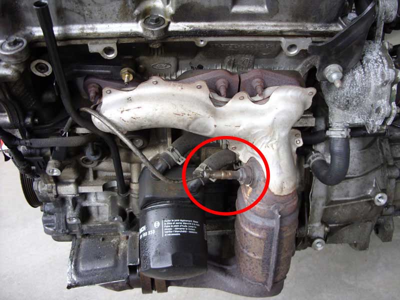

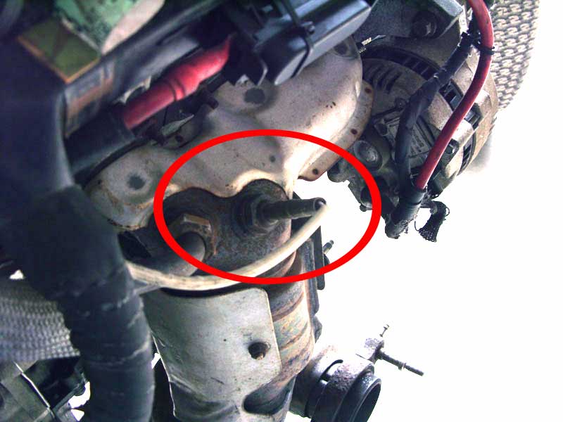

Je nachdem welche Sonde kaputt ist (vordere oder hintere) hier die Positionen, wo sie sitzen.
Vorderer Krümmer
Hinterer Krümmer

Warum sagte mein teilehändler mir dann, es gäbe eine vor und eine hinter dem kat? Die sind doch beide vor nem Kat?! Gibts jetzt doch 3 Sonden und ich muss probieren, welche es vor welchem Kat ist?
Nein, zumindest beim LCBA-Motor gibt nur die beiden und beide sitzen jeweils vorm Starterkat.
Direkt vor dem Hauptkat gibt es keine Lamdasonde. Die beiden gezeigten sind die Einzigen.
... kann aber natürlich Möglich sein, dass im Facelift oder so ne Dritte ist. Das entzieht sich meiner Kenntnis.
