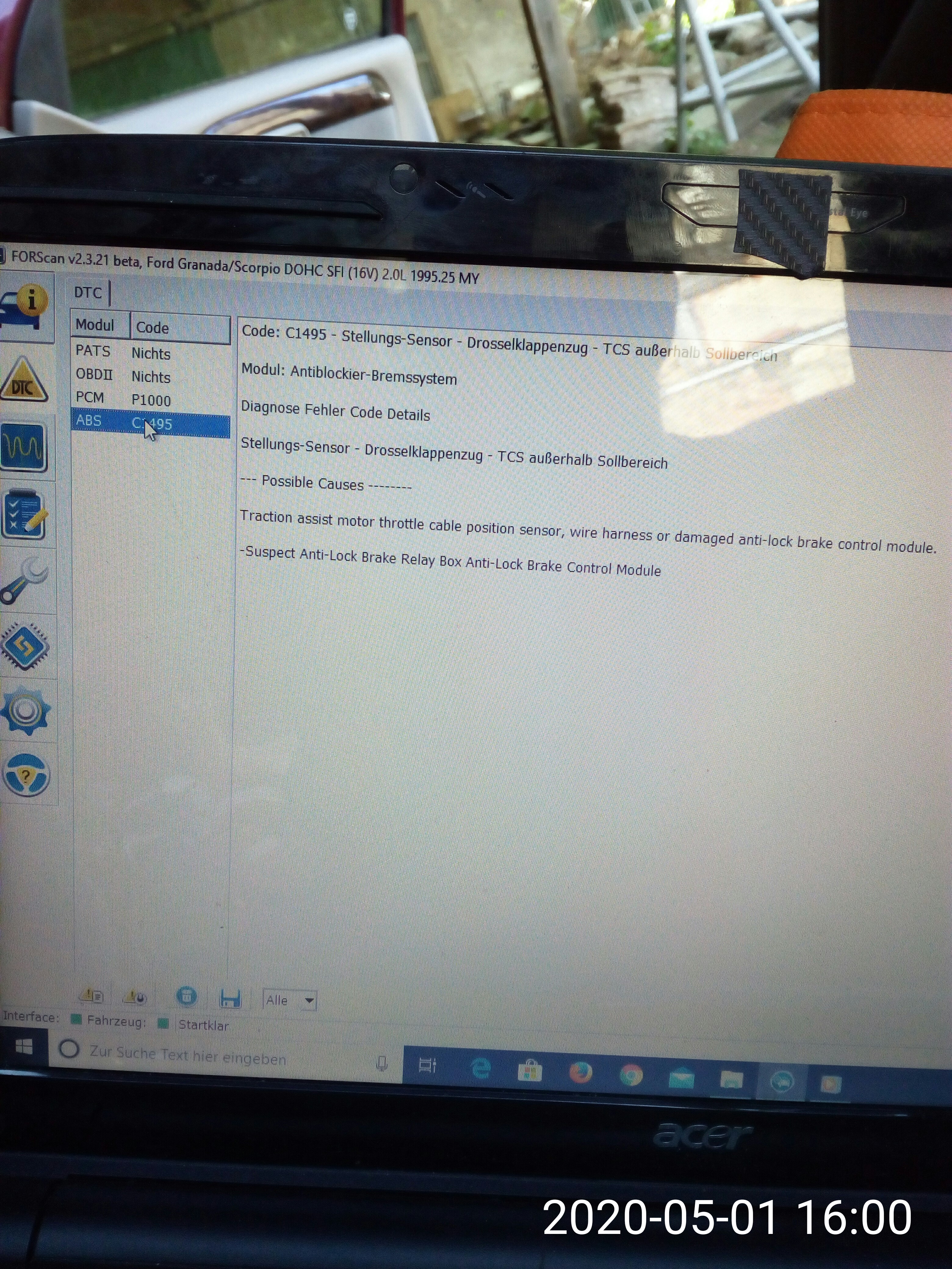

Das Problem TCS habe ich auch mit Fehlercode C1495. Habe ja nun zwei Motoren mit Bowdenzug, der zwischen Gaszug sitzt und der für den Tempomat ist, der zug hängt etwas lose. Ich habe den Gaszugmotor getauscht, Radsensoren hinten ,Drosselklappenpoti sowie den ABS Block . ABS Pumpe funktioniert wieder, ABS lampe geht auch aus, nur die TCS Lampe nicht.
