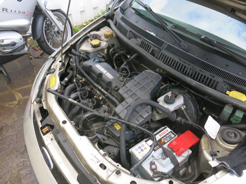

So, der Streetka ist da und fährt auch ordentlich. Inzwischen, nicht von Anfang an... Aber beginnen wir von vorn:
Zunächst habe ich mich irgendwie bei der Entfernung vertan, es waren nur 600 km. Was soll's. Wichtiger ist ja der Zustand des Wagens. Die Probleme mit dem Streetka begannen schon früh auf der Rückfahrt: Immer wieder Zündaussetzer, unrunder Motorlauf, die Motorkontrollleuchte ging auch alle Nase lang an, zeitweise aber auch wieder aus.. Da der Motor aber wie meist bei mäßigen Zündproblemen so ab mittlerer Drehzahl halbwegs rund lief fuhr ich zu mir und nicht zurück zur Verkäuferin, die - evtl. unwissend? - zu viel versprochen hatte.
Sie hatte ja so stolz berichtet dass das Auto so gut gewartet worden sei, sie habe ja einen guten Mechaniker dafür... Das Auto ist nur leider erkennbar schlecht gewartet. Das hat sie evtl. einfach nur nicht gemerkt und hat viel zu viel für viel zu schlechte Arbeit bezahlt.
Hilft alles nicht, ich habe den Streetka gekauft und bezahlt. Also habe ich hier in Ruhe die Fehler ausgelesen und mir Gedanken gemacht, welche Ursache die haben könnten. Defekte Kerzen oder Zündkabel wären möglich gewesen, ein kaputtes Zündmodul auch. Also habe ich alles in guter Qualität bestellt. Zündkabel und Zündmodul von Bosch, die Kerzen von Motorcraft. Zusätzlich kamen auch die Injektoren in Frage, oder besser eine, denn die Fehlzündungen hatte der Motor auf dem 4. Zylinder. Na ja, Asien-Importe kosten nicht die Welt, ich habe pro Stück inkl. Versand ungelogen 6,99 € bezahlt. Auf Amazon. Inzwischen kosten sie fast den doppelten Preis, aber auch der ist wirklich niedrig.
Es kam wie es kommen musste: Der dann doch vorgezogene Tausch von drei Injektoren half bereits, die Zündanlage war in Ordnung. Warum drei Injektoren? Nun, wegen des Preises habe ich mir gedacht, nimm doch welche auf Reserve... Es waren nur noch drei da als ich kaufte, deshalb wurden es drei, zwei davon als Reserve. Da bei zwei Injektoren der elektrische Anschluss locker und damit in meinen Augen das Ausfallrisiko groß war habe ich die drei gekauften Injektoren gebraucht und verbaut. Die knapp 80 € für Zündkabel, Zündmodul und Kerzen wären nicht unbedingt nötig gewesen, aber ich werde die Teile wahrscheinlich bei der nächsten Wartung trotzdem verbauen. Mit frischem Luftfilter und neuem Öl wird der Wagen sicher nicht schlechter als jetzt fahren.
Bei der Arbeit:

Auch ich wünsche Dir viel Erfolg mit Deinem "Neuzugang". :) Ein Motor, bei dem man noch sehen kann, wo was sitzt. Wow, das ist selten bzw. bei den heutigen Autos unmöglich. ;)

Das hat mich auch begeistert: Der Motor ist zugänglich! Die Injektoren sitzen quasi auf dem Präsentierteller, man kann sie ohne sich die Finger brechen zu müssen erreichen und man kann sogar sehen was man tut.

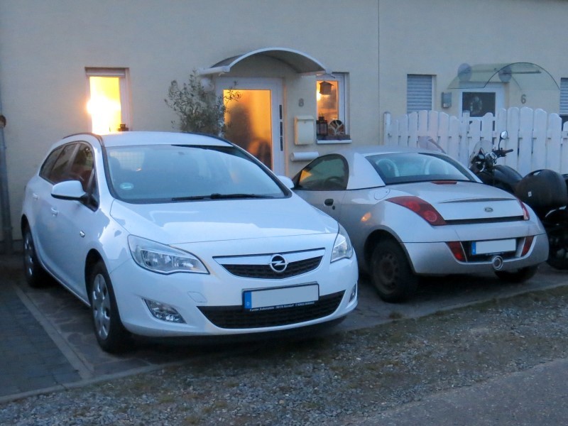

Dafür ist das Auto winzig. Gerade im Vergleich zum auch noch nicht großen Astra. Dass wir den haben hat übrigens einen geradezu lächerlichen Grund: An kleinen großen oder großen kleinen Kombis gibt es nur noch einen Neuwagen: Den Dacia Logan MCV. Den wollten wir uns kaufen. Nicht in der Hartz IV Version für 8.000 €, aber auch nicht mit allem verfügbaren Schnick und Schnack für 13.000 €, sondern so in Mitte für um die 10.000 €. Nicht der billigste, sondern der teuerste Kombi seiner Klasse! *lach* Na gut, es ist der einzige... Oder kennt einer von Euch einen viereinhalb Meter langen Kombi, mit der vorderen Hälfte eines aktuellen Fiestas? Der Treppenwitz ist, diese Autos, die nach Preislisten etwa die Hälfte dessen kosten, was die Renaults mit identischer Technik kosten werden nicht verkauft, die werden gnädig an bettelnde Möchtegernkunden zugeteilt. Meine Versuche, so ein Auto zu kaufen blieben Versuche. Auskünfte bekam man nicht oder erst nach einem halben Dutzend Nachfragen, was auch für Bestellung und Kaufvertrag galt. Und das identisch bei den Vertragshändlern und EU-Importeuren. Die dummen Händler, die kaufwillige Kunden nicht bedienen und selbst für einen Vertragsentwurf Tage brauchen haben uns zu viel Zeit gelassen, über den Kauf nachzudenken. Ich ließ mich von meiner Frau überzeugen, dass es ein deutlich billigerer Gebrauchter auch tut. Und das wurde der Astra. Hier der Vergleich der Größen der beiden Autos:
Was man auf dem Bild auch sieht sind die schäbigen und rostigen Winterräder in 14 Zoll am Streetka. Die sind geradezu lächerlich klein. Weil ein Drittauto natürlich nicht bei jedem Wetter gefahren wird, tun es auch optisch ansprechendere größere (und damit im Winter in ihren Fahreigenschaften etwas schlechtere) Breitreifen. Ich habe vor, zu den Sommerrädern auf den Originalfelgen auch Winterreifen in 195er Breite auf Originalfelgen zu kaufen und zu montieren. Ich habe welche an der Hand und wenn das klappt, dann kaufe ich sie noch heute. Bilder folgen.
