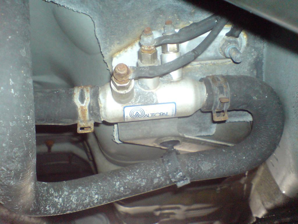

hab mal ein bild angehängt ;)
dies zeigt den PTC-Zuheizer beim mondi mk3
am Fahrzeugunterboden etwas hinterhalb vom achsträger getriebeseitig .
verd... gut angeordnet voll im strömungsbereich der fahrtluft ;)
