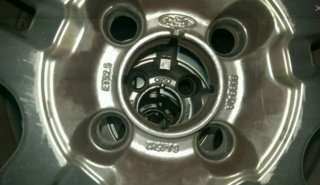

kann mir jemand sagen ob diese Felgen passen würden, laut Fahrzeugschein von der Reifengröße
auf jeden Fall...waren auch einem anderen Ford montiert, sind reine Winterreifen DOT 2013 ein Winter gefahren, er hat mir eine Foto von der Felge geschickt...

habe gerade gecheckt: die Spezifiktionen stimmen alle außer die ET also EInpresstiefe:
Vom Hersteller gefordert: 46,00
diese haben 52,00
hmm...dann gehen die scheinbar nicht, obwohl der Verkäufer meinte, daß sie auf den
Cougar paßen!
Wohl dann nur mit TÜV-Abnahme?

tayfuner schrieb:
... der Verkäufer meinte, daß sie auf den Cougar paßen!
Kann ja sein, dass sie mechanisch passen. Aber selbst wenn, warum sollte man sich die Spurweite unnötig verringern (mehr ET bedeutet, dass die Räder weiter innen stehen). Die meisten versuchen eher möglichst kleine Einpresstiefen zu fahren.

ET52.5 ist Fiesta MK6 (JD3/JH1) und Fusion (JU2).
