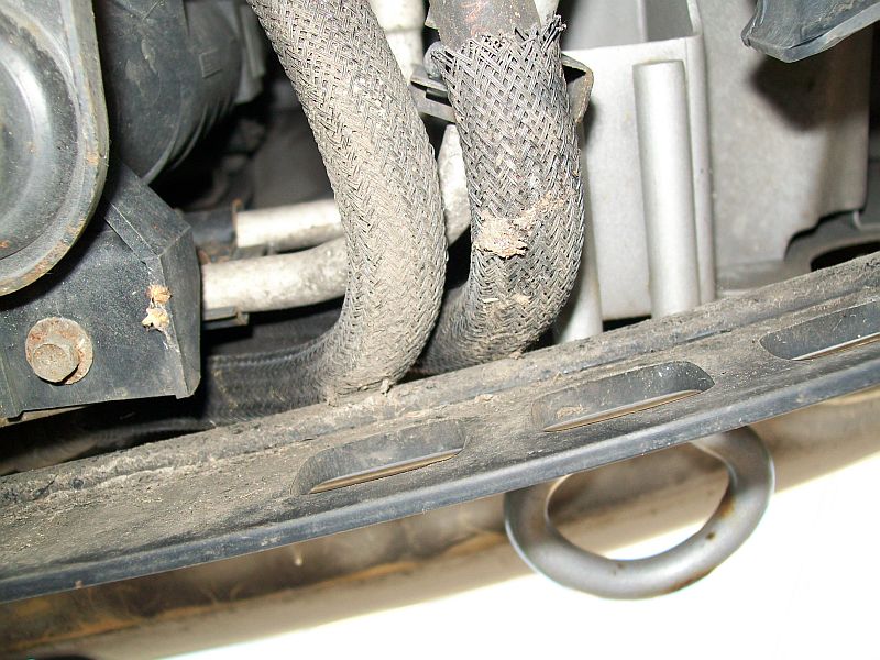

Ich habe ein kleines Problem mit meiner vorderen Stoßstange.
Weil ich die Scheinwerfer und den linken Kotflügel gerne wechseln möchte muß die Stoßstange runter.
An den linken (Fahrerseite) Schrauben komme ich ja noch gut dran nur wie komme ich an der rechten Seite an die Schrauben?
Habe es schon mit einem langen Maulschlüssel, Knarre mit Gelenken, Verlängerungen usw versucht.
Komme einfach nicht dran weil die Schläuche der Klimaanlage im Weg sind.
Diese lassen sich auch nicht zur Seite drücken.
Gibt es da einen Trick.

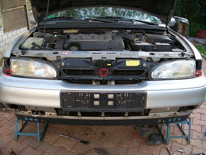

Noch eine Frage, mit wievielen Schrauben sind die Scheinwerfer befestigt und bekomme ich die nur ab wenn auch die Stoßstange ab ist?
Ich habe schon sechs Schrauben rausgedreht und die Scheinwerfer sind immer noch irgendwo fest.

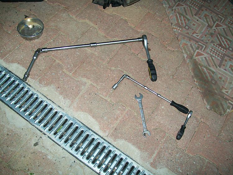

Du mußt von sehr weit hinten an die Sache dran gehen.
Das habe ich letztens erst gemacht.......
Also wer da diese Mutter positioniert hat sollte die jeden Tag X-mal ohne Hilfsmittel abmontieren und wieder dranschrauben.Sowas von verbaut...
Also ich behaupte mal ohne eine Druckluftratsche und eine sehr lange Verlängerung wird das nichts.Selbst mit der Druckluftknarre war das schon recht eng.
Also mit ner normalen Knarre hast du kaum Sielraum um zu arbeiten.
Habe ebenfalls einen V6Tunier MK1.
Wenn du nichts mit Druckluft zur Hand hast, würde ich es mit einer 1/4 Knarre und einer Verlängerung versuchen.Und dann Stück für Stück.Am besten nimmst du eine feinverzahnte Knarre damit du auch bei wenig Platz ( den du da hast) etwas erreichst.Wie lang die Verlängerung sein muß weiß ich gerade nicht.Aber schon recht lang.
Mehr weiß ich jetzt gerade dazu auch nix zu sagen.Also ne große Hilfe werde ich dir nicht sein denke ich mal.Echt zum kotzen diese Mutter.........

die scheinwerfer bekommt man auch raus ohne stoßi abzubauen:
ist zwar nicht jedermanssache , aber ich habs immer so gemacht :
die scheinwerfermaske hat in der mitte eine sollschnittstelle ( zum auseinanderschneiden beim ersetzen eines scheinwerfers notwentig )
links und rechts da wo die blinker sitzen die vorderen ecken wegschneiden , weil darunter sich die letzen beiden befestigungsschrauben für die scheinis befinden
schrauben raus und die scheinis kann man einzel heraus nehmen
und den kotflügel bekommt man dann auch ab ohne die stoßi runter zu machen .

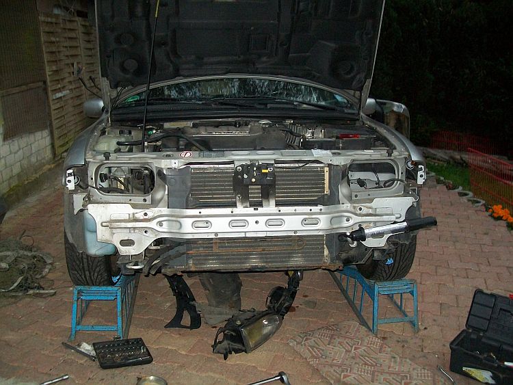

Es ist vollbracht. :D
Nach mehren Stunden "fummeln" und fluchen habe ich es geschafft.
Die Stoßstange ist ab.
Wer sich bei Ford diese Befestigungspunkte ausgedacht hat sollte am Nordpol mit der Zahnbürste Schnee fegen. :aufsmaul
Das montieren wird bestimmt auch wieder sehr lustig. :kotz
Da freue ich mich jetzt schon drauf. :rolleyes

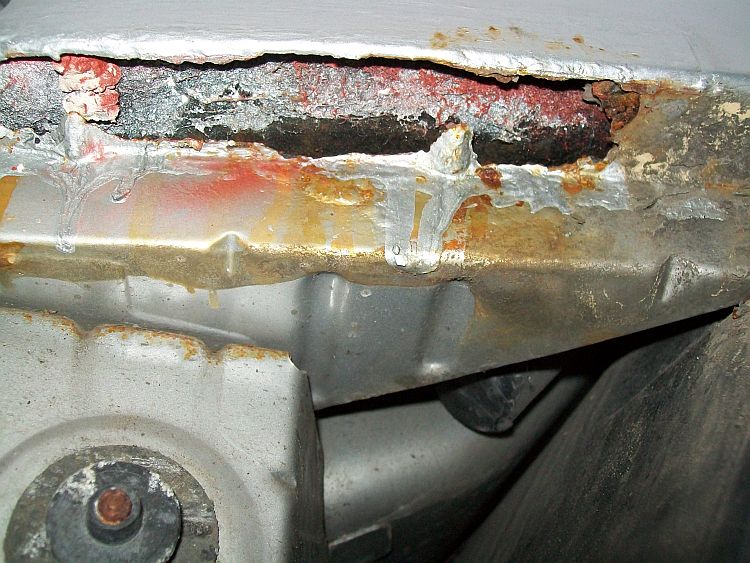

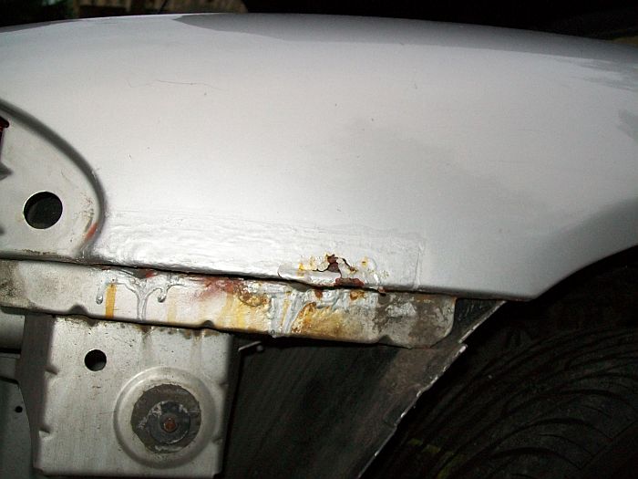

Jetzt brauche ich nur noch einen rostfreien neuen (gebrauchten) Kotflügel in silber.
Der alte hat ein 30cm langes Loch. :(
@Blue-Cougar
Vielen Dank für den Tip mit dem Werkzeug.
Hat mir doch sehr geholfen.

Kleiner Tipp zum Thema Kotflügel: Ford hat beim MK1 den Kotflügek irgendwann geändert. Achte darauf,in welcher Höhe sich das Loch vom Seitenblinker befindet. Gabs einmal in Höhe der seitlichen Rammschutzleisten, und einmal darüber. Unterschiedlich sieht bissel blöd aus :mua
S
Scorpio Mike
Hallo
@Steffen
Vielen Dank für deinen wichtigen Tip.
Ja, es gibt zwei Ausführungen.
Einmal von 01/93-08/95 und dann 08/95-08/96.
Ich benötige die letzte Version.
