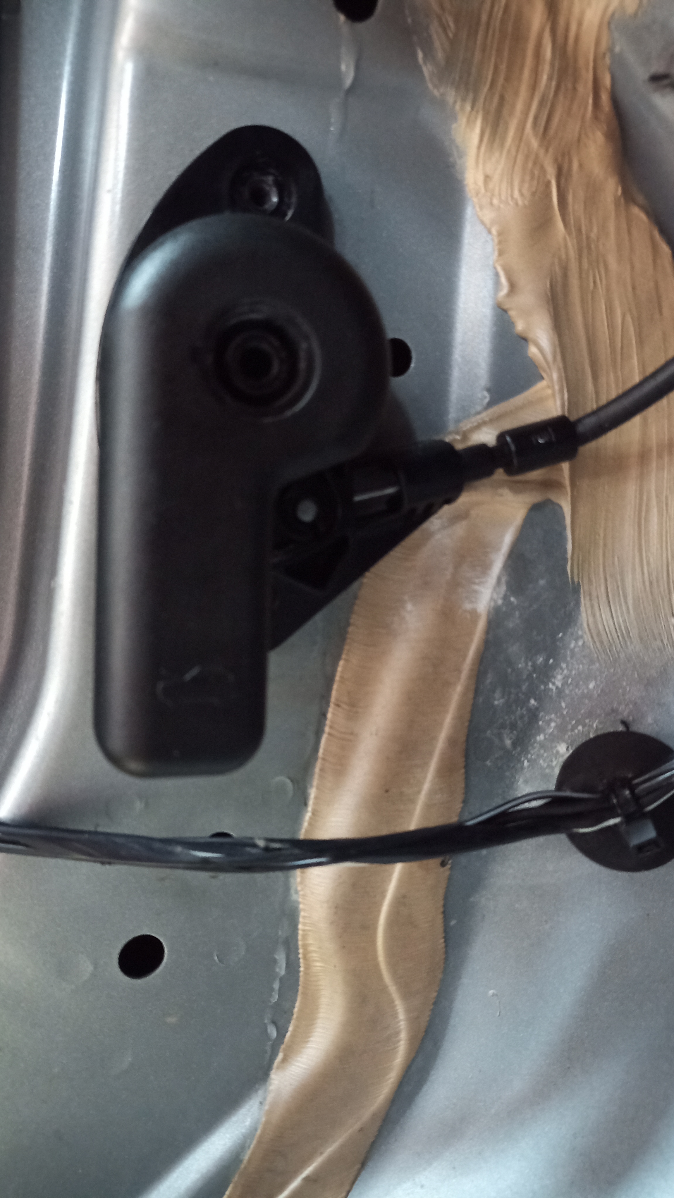

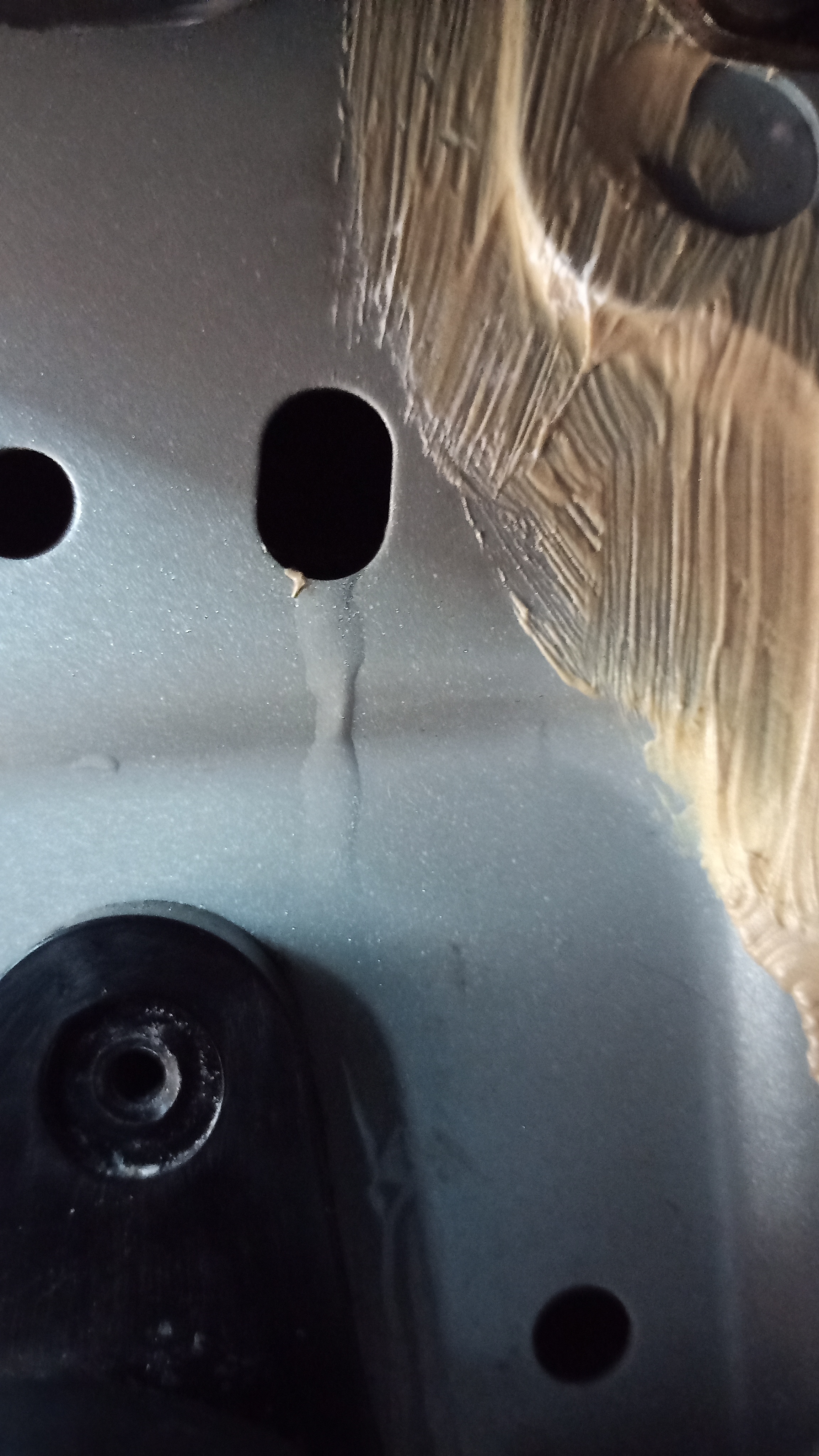

inzwischen sind einige Monate vergangen, aber leider ist das Fzg. immer noch undicht. Das Fzg. war insg. 3 Wochen weg, der Autoglaser ist völlig ratlos - schwört natürlich Stein und Bein, dass die Scheibe dicht sei. Er hat das Fzg. dann an eine kleine Werkstatt weitergegeben, der dann auch beim Ford Händler war, alle ratlos. Ich weiss inzwischen, wo das Wasser in den Innenraum eindrigt. Es kommt an dem Holm der A-Säule oberhalb des Öffners der Motorhaube raus und läuft dann nach unten. Aber wo kommt das Wasser in den Holm? Muss man die Scheibe wieder ausbauen um die Stelle zu finden? Wäre super, wenn jemand irgendeine Vorstellung haben könnte, wo man anfängt zu suchen. Im Wasserkasten habe ich den Kabelbaum, der direkt neben dem Wasserablauf verschwindet ebenfalls komplett abgedichtet - hilft nix, weiter Wassereintritt. Ich hab mal 2 Bilder angehängt, vielleicht hat jemand eine Idee.
Danke, Nessie

Hat Dein Auto eine Dachreeling?
Könnte sein, dass dort das Wasser eindringt und dann sei en Weg findet.
Fakt ist: so lange, wie die Sache schon andauert, solltest Du überlegen, das Fahrzeug abzustoßen, denn der Rost wird hier nicht lange auf sich warten lassen ...
