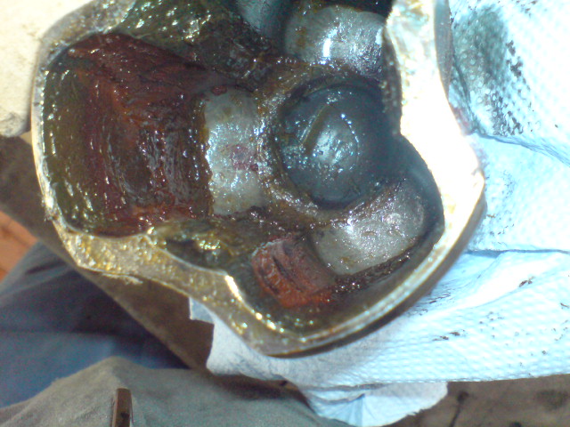

häufigste ursache sind die inneren antriebswellengelenke
um festzustellen welche seite es ist einfach die manschette runter machen und rein schauen .
meist sind rostspuren und auswaschungen in den gleitflächen der gelenktöpfe zu sehen oder zu spüren.

Rückmeldung: :)
Ich habe nach ersten Eigenversuchen, mal was unterm Auto sehen zu können, dass aber wegen Rückenproblemen letztlich doch bei einmal belassen, das Fahrzeug meinem Bruder mitgegeben, so dass er sich kümmern konnte. Die Antriebswellen habe ich dann allerdings doch extern bestellt, nicht bei Ford selbst. Ersparnis ca. 900€ für BEIDE Wellen, denn beide hatten einen weg... :denk Die Welle war in sich krumm, also nicht an den Gelenken selbst... :eek
Nachdem die Wellen also endlich angekommen sind (der Verkäufer hatte dabei arge Probs, vom Hersteller beliefert zu werden - kenne ich gar nicht von denen), wurden die Wellen ausgetauscht und ich kann endlich wieder vibrationsfrei (fast) fahren... :cool
