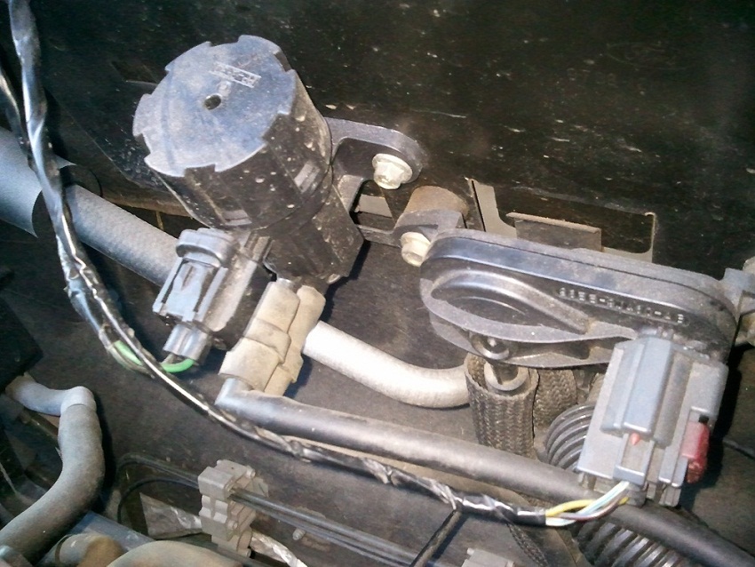

Hallo nochmal,
habe den Stecker des linkes Teils auf dem Foto, seit einer Woche, abgezogen und es ruckelt absolut nicht mehr.
Fragen dazu:
1. Das ist das AGR Druckventil richtig? Das Teil sorgt also mit Unterdruck damit, dass das AGR öffnet?
2. Sind damit die Abgaswerte betreffend unverbrannter Kraftstoff, Lambda und CO2 eher besser oder schlechter - muss zur HU/AU!
3. Erzeugt das Unterschiede im Kraftstoffverbrauch?
4. Schadet es dem Motor, Kat,... ?

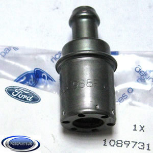

da mein Mondeo im Stand ruckelt habe ich das Kurbelwellenentlüftungsventil kontrolliert.
es ist defekt, die Feder ist gebrochen. Kann das auch Auswirkungen auf den Verbrauch haben?
Öl zumindest verbraucht eigentlich nicht, fahre aber auch nur 6000km im Jahr.
Hat jemand eine Teilenummer für dieses Ventil?

Das links ist das Druckregelventil. Dahinter verbirgt sich ein Regelventil, daß den Unterdruck mehr oder weniger zum Abgasrückführungsventil durchläßt, also das AGR entsprechend stark öffnet. Das Regelventil wird vom Motorsteuergerät pulsweitenmoduliert (PWM) angesteuert.
Die Stärke der Ansteuerung hängt vom Meßwert des Differenzdrucksensors ab - der mit den beiden SChläuchen (zum Rohr zwischen Krümmer und AGR).
Es ist also eine Kette von Abhängigkeiten - die Fehlermedlungen per OBD sind entsprechend zu deuten - egal was die anzeigen - es muß gedeuet werden!
Wer aufgepaßt hat könnte feststellen, daß die Abgasrückführung also im Leerlauf arbeitet und bei Vollast keine Rückführung existiert :)
Das Entlüftungsventil (PCV) der Kurbelwelle kostet ein paar Cent. Es wirkt sich massiv! auf den Leerlauf und somit auch auf die Lambdawerte aus. Ford hat die Nummer, es ist bei nahezu "jedem" Ford seit über 40 Jahren verbaut worden.

Das PCV kostet paar Cent? Wo denn bitte?
Ford verlangt dafür stolze 42,41 Euro ! Teilenummer 1089731

Könnte ich denn alternativ eines von den bei ebay einbauen? Ich könnte mir denken, nicht nur die Größe ist wichtig, auch die Federspannung etc oder?
wie haste das bei Ford zu dem Preis bekommen?

Hingegangen gesagt - gib her - fertig - 40€ ist grenzt an Betrug.

PCV Ventil Motorentlüftung | eBay
4,75€ - leider 5€ versand.
Die schwarze Kappe kannst Du abpulen - in der Hoffnung, daß es technsich richtig sein könnte. Selbst im Escort, Granada, Taunus, P7, Mustang, Taurus, Windstar, Transit, Badewanne, Osi, Fiesta, Focus und nahezu jeden weiteren Ford sitzt so ein Ding. Einge sind federbelastet!
Was Ford sich da schon wieder abkneift ist traurig und armseelig, ich bin es auch nicht anderes gewohnt. Ford Vertretungen sind nahezu alle enttäüschend.
Sonst auch irgendeinen Schrottplatz - da rupfst Du Dir ein paar von den Dingern sonst einfach mal raus....

Also du hast das Fram FV352 verbaut?
Hast du eigentlich einen V6? Wenn ich nach Autos mit Fram FV352 suche, finde ich nur Modelle mit V6
Habe auch das Fram FV352 bestellt, mit allem sind es 10,- EUR aus U.S.A.
meld mich dann in 14 Tagen nochmal zurück, ob es sich gelohnt hat.
Danke soweit für deine Hilfe
Packy
22 September 2011
113
Hallo nochmal,
ich habe nun das FRAM FV352 PCV Ventil.
Es ist neu aus den USA, aber die Platte da drin sieht genau so aus wie bei meinem jetzigen verbauten......
es klackert genau so, und die Platte schließt auch nicht perfekt. Ich kann von beiden Seiten reinpusten und Luft geht durch. Ist das richtig so? Wenn ja, dann hätte ich mir das sparen können und das jetzige verbaute ist doch nicht kaputt. :(
