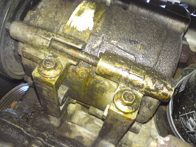

Hab gestern über ne halbe stunde alles abgesucht und nichts siffendes entdecken können.
Hab mich dann unters Auto gelegt und nur an einem Ort Öl gefunden. Und zwar am Klimakompressor (denke mal das der das ist).
Nur da ist Öl, sonst nirgends! Ich kann das absolut nicht nachvollziehen. Die VDD ist trocken und am Block ist auch alles trocken. Im Kühlwasser ist kein Öl, blau qualmt er auch nicht (der qualmt eigentlich gar nicht)
Hier ein Bild:
[attachment=2769]

West
Hmm... Wusste nicht das das Ding mit dem normalen Motoröl gespeist wird.
Ich muss ehrlich sagen das ich nicht wirklich Ahnung von ner Klima habe. Ist mein erstes Auto das eine hat. Aber warm und kalt macht sie noch. Die Lüftung funktioniert tadellos.
Wenns daran liegen sollte, wäre es zum glück nicht sonderlich schlimm da ich noch einen Klimakompressor hier liegen habe.
Es ist wie gesagt die einzige Stelle an der Öl ausstritt. Dieses ist, wie auf dem Bild zu sehen, frisch.
Jetzt stelle ich mir die frage was da passiert ist, das der Kompressor undicht ist...
patrick4939
3 Januar 2008
1.685
Der Klimakompressor wird mit Zusätzen im Kältemittel geschmiert! NICHT mit Motoröl!

Wenn aber kein Öl verbrannt wird und eben auch kein Wasser, muss das Öl ja wo hin sein.
Der Klimakompressor ist verölt? Läuft die Klima überhaupt noch?
Ist die Rückseite sowie die Getriebeseite trocken?
Dann kann man mal schauen ob das Öl auf der Riemenseite davon läuft.
Simmerring unten an der Kurbelwelle e.t.c.
