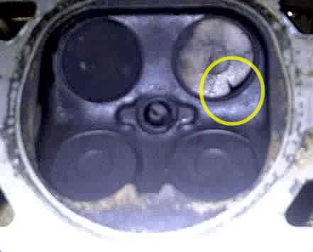

Wer mit 15/10W40 Geld sparen will, bitte! Die Quittung kommt früher oder später!
Eine ganze Reihe von Mondeos zwischen 93-97 reagieren sehr sensibel auf falsches Öl! (15/10W40) Einige sind in den Toleranzen so gelegen, das die Besitzer geringer Probleme haben, bzw. es nicht merken und als "normalen Verschleiß" abtun.
Sprich: Ruhiger Fahrer UND ideale Konstellation der Toleranzen und der Motor fährt etwas länger mit dem Öl!
Gegenüber stehen hunderte bis tausende, die schon unter 80.000 km Prbleme mit dem Motor haben! Die Zahlen von FORD kenne ich nicht, aber ich weiß aus meiner Stammwerkstatt, dass dort innerhalb der Kulanzzeit, zwischen 1995-97 jede Woche 3 Mondeos mit Ventilschaden repariert worden sind! (Die FORD-Werkstatt ist klein! Sprich die waren voll ausgelastet!)
Motore die damals schon nen Schaden haben, bekamen andere Hydros und andere Ventile, die besser arbeiten und Ablagerungen am Ventiltrieb und in den Hydros besser abtragen können. Die Hydros haben zusätzlich größere Bohrungen.
Wer also den Wagen nicht 1. Hand hat, der weiß wahrscheinlich nichtmal, ob der Motor schon umgerüstet ist. Nur weil er jetzt 10W40 besser erträgt, ist es aber dennoch nicht ratsam es rein zu schütten! FORD hat um '96-97 die Freigabe für die Öle zurück gezogen. Freigabe gibt es nur für 5W30-A1 Mistbrühe (aus Flottenverbrauchsgründen, siehe US-Steuergesetze!) und auch für das 5W40 ACEA-A3...

Dass die Ventile verbrennen ist eine interessate Sache. Das würde heissen, diese wären offen geblieben. Wahrscheinlich durch verstopfte Stössel durch Produktionsfehler oder Verstopfungen/Ablagerungen. Würde das nicht unbedingt auf die Viskosität abtun. (sage nicht, dass es nicht DAS Problem war, aber wäre vorsichtig zu sagen, dass sei einzig das Öl gewesen!) Wie gesagt, im Sommer ist das 10Wxx immer noch um einiges dünner als dein 5Wxx bei -10Grad. Die Viskosität ist eine Frage der Umgebungstemperatur und der Applikation.

Und seit wann werden Ventile vom Öl gekühlt? Du meinst die Kolben? :) Ventile werden einzig und allein durch das aufliegen auf dem Ventilsitz gekühlt. Das Öl, dass oben auf dem Ventil ankommt mag etwas kühlen , aber das ist vernachlässigbar. Wenn das Auslassventil offen bleibt oder nicht richtig aufsitzt (verbrannte/verruste Ventilsitze), dann besteht eben die Gefahr, dass sie verbrennen!
Der Ventiltrieb wird durch Öl geschmiert, aber dort herrschen ganz andere Drücke, dort kommen dann Stoffe wie ZDDP etc. zur Aktion, dort vermag Öl allein schon lange nicht mehr schützen! Das wird vom hohen Druck verdrängt... ein Problem heutiger syntetischer Öle.. die enthalten immer weniger dieser Schutzstoffe wie ZDDP, Moly etc., da es für die Umwelt belastent ist, aber das ist wieder ein ganz anderes grosses Thema...

Die Ventile am Zetec werden auch sehr stark, durch die Aufspritzung des Treibstoffs gekühlt!
