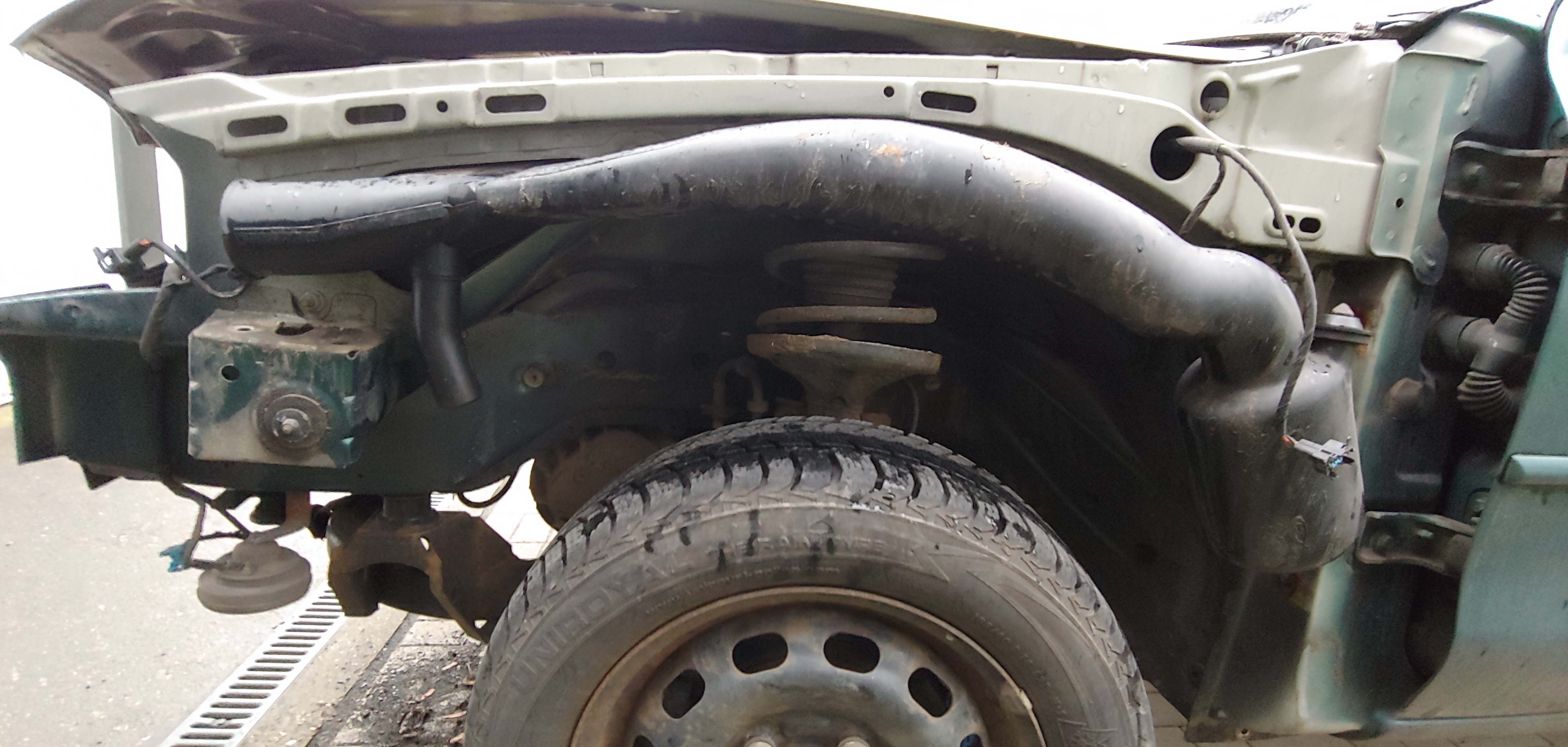

Was mir beim Zerlegen aufgefallen ist, dass der Motor (1,6-ZETEC) zumindest im Ansaugtrakt etwas anders ausgerüstet ist als die andern beiden (1,8-ZETEC). Im Ansaugkanal vor dem Luftfilter ist ein größerer geschlossener Kanal (Resonator?) im linken Radhaus verbaut und auf dem Weg zwischen Luftmengenmesser und Ansaugbrücke ist auch noch ein Kanal nach vorne, in etwa auf Getriebehöhe. Könnt ihr mir sagen, wo der Unterschied ist? Ist das im Laufe des Jahres 1995 geändert worden? Kann man die Teileuntereinander austauschen?

Das Teil hinter dem LMM ist nicht bei allen Baujahren verbaut.Der 2,0 hatte(glaube ich)keinen.Soll wohl das Drehmoment erhöhen...
Das Teil im Radkasten kenne ich nicht.

In einem Prospekt vom 1993 hat der 2,0 das Teil auch. Ich muss wohl nochmal meine alten Microfilme durchstöbern.
Von dem Teil im Radhaus kann ich ja mal ein Foto machen, wenn es jemanden interessiert.
