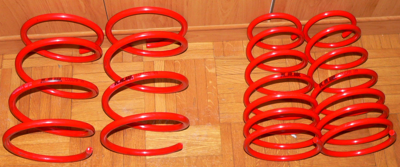

Ich hänge euch mal zwei Bilder an, vielleicht fällt euch ja durch Zufall was auf? Evtl. die falschen Federn etc... wenn jemand noch einen Tipp hätte wäre ich echt dankbar.
Ist ja lustig ...
Die KAW Federn, die hier noch liegen, sehen so aus
[ATTACHMENT NOT FOUND]
Die Nummer auf den vorderen Federn ist: 100-13/1/M 04-08

Aber das sind keine 55/35 er oder?
Weil die sind bei mir gelb gewesen und auch so im TGA.

So Leute, also nachdem ich nun die letzten Tage sehr sehr schlechte Erfahrungen bzgl. Zuverlässigkeit von KAW machen durfte,
habe ich heute die hinteren Dämpfer mit Federn eingebaut...erschreckend was das für ein Schrott ist. Zusammen montiert haben die hinteren Federn ein Spiel von 5-7cm, die passen absolut nicht.
Vorne habe ich es noch garnicht erst probiert, kommt noch, aber wenn das da auch so ist, dann lasse ich das PlusKit zurück gehen....so ein Müll

Die Federn sind rot und von KAW; aber als meine Bestellung nicht rechtzeitig geliefert wurde und wir nachgefragt haben wo denn das Kit bleibt, hieß es, dass es garnicht so schnell kommen kann, da ja noch Teile dafür bestellt werden müssen...
Und wer sich die Dämpfer anschaut wird sehen, dass da Aufkleber abgerissen worden sind und KAW Aufkleber drübergeklebt worden sind.
Ich glaube nicht, dass die Federn nicht passen, ich glaube viel mehr, dass hier Seriendämpfer (zumindest von den Maßen) verbaut werden und nicht kürzere, passend zur Tieferlegung und die Teile eingekauft und einfach nur umgelabelt werden.
Das ist reine Theorie und keine Fakten.
