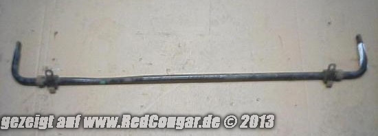

Für die Hinterachse schaut das dann so aus:
Stabilisatorstange (1x)
[attachment=18099]]

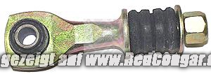

Pendelstütze (2x)
[attachment=18098]

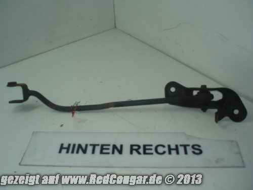

Zugstrebe (2x) - hier mit Halter
[attachment=18097]

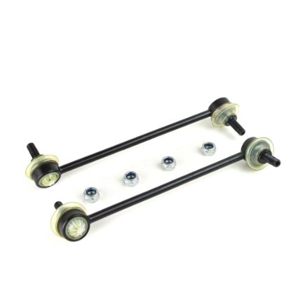

Die Koppelstangen sind an der Vorderachse verbaut und dort Bestandteil für die Stabilisation. Ab und an werden sie auch Stabistangen genannt.
[attachment=18096]
