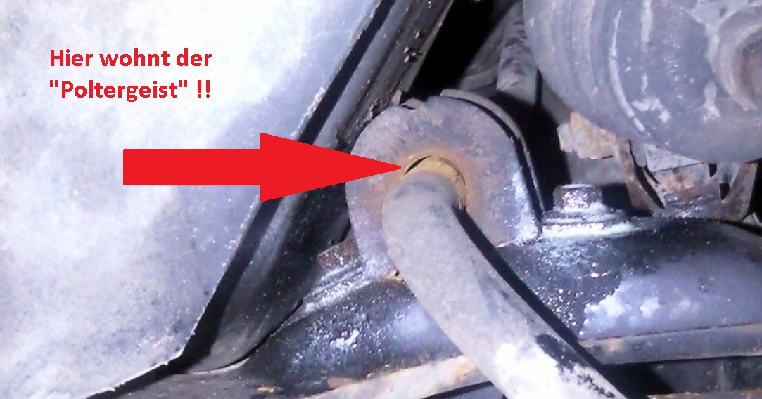

Servus, seit einiger Zeit hatte sich der Poltergeist im Fiesta meiner Frau eingenistet....boah war das nervig...eine Werkstatt bot auf Anfrage an,das Problem für ca. 500€ zu lösen....500€.....muss man sich mal geben...
also habe ich mir mein WE freigehalten und bin tätig geworden....

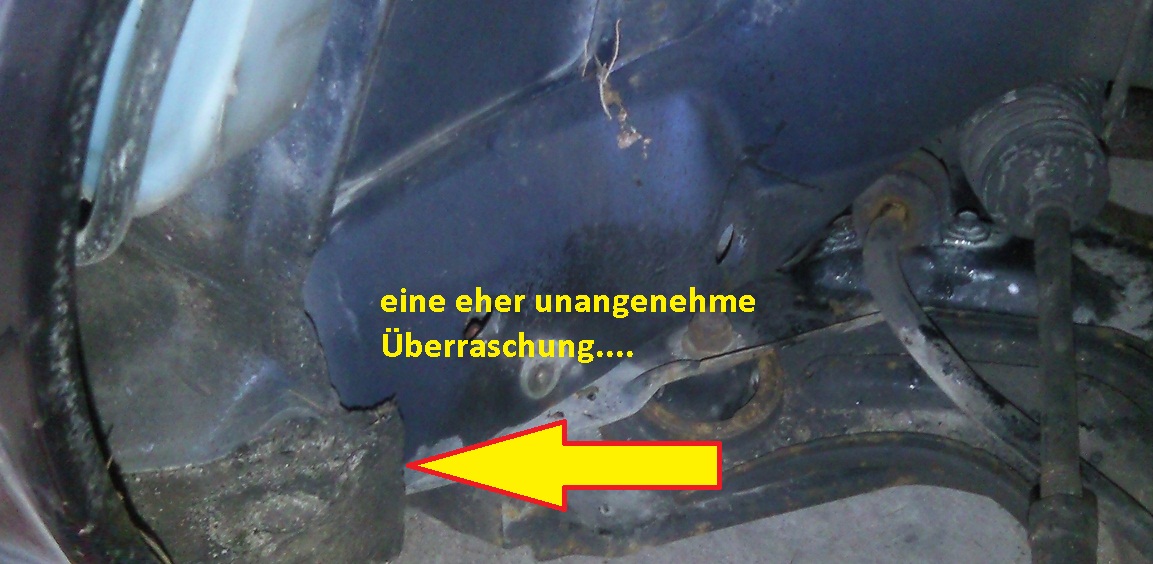

Analyse ergab....Die Lagerungen des Stabis waren ausgeschlagen....was soll`s...Stückpreis 6€ und gleich noch die Koppelstangen erneuert....Kann ja nicht ewig dauern.....

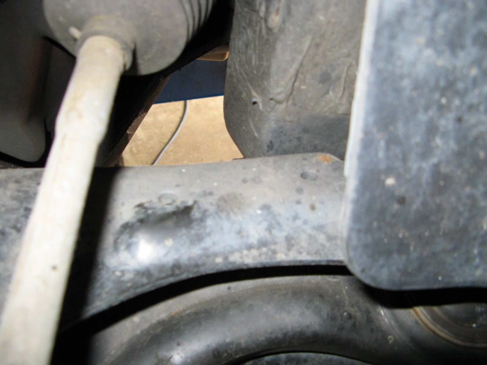

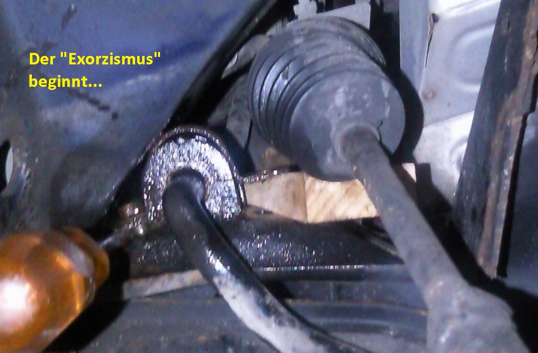

Auto aufgebockt,abgesichert und geschaut....gewundert...wieder geschaut....ok...wozu hat man einen Beruf gelernt....Wir Schlosser sind ja meist in der Lage,den Schwachsinn hochstudierter Ingenieure auszubaden....

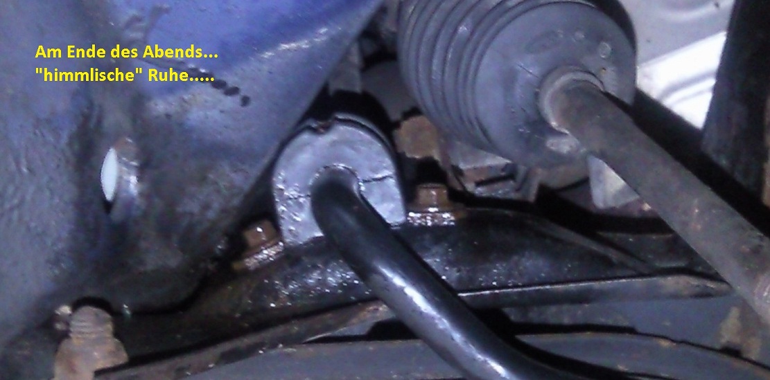

Nachdem einige Werkzzeuge "modifiziert" wurden, konnte es losgehen...und nach erstaunlicher Gelassenheit und gewissem Einfallsreichtum war am Ende das Ergebnis sehr zufriedenstellend...
Mal sehen, was die liebe Ehefrau zum neuen,geräuschgeminderten Fahren sagt... aber 500 €....naja,,,kann sie in Naturalien bei mir abarbeiten...
