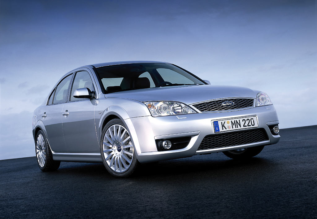

wie oben beschrieben habe ich eine st220 stossi an mein Mondeo Kombi dran und jetzt brauche ich nur noch die Nebler aber beim ffh kosten sie 260€ das paar und das möchte ich net ausgeben für ein paar Neblern hoffe mir kann jemand helfen? mfg

Wenn du'ne ST220-Stoßstange und keine vom Stylingpaket hast, dann brauchst du andere als die Micro-DE: Die Nebler im ST220 sind größer als die Micro-DE und Klarglas-Freiflächenscheinwerfer.

die original ST220 Neblers bekommste nur beim FFH zu kaufen.
Die sind (im gegensatz zu den Stylingkit Neblers) eine Ford Entwicklung.

die von Ford sind soweit ich weiß von Visteon.
Aber das ist eigentlich auch egal, da es Rahmenverträge mit den Herstellern gibt. Sobald FORD die Entwicklung und die notwendigen Werkzeuge zur Herstellung bezahlt, ist dies FORD Eigentum und darf vom Hersteller nicht auf dem "freien" Markt vertrieben werden.
