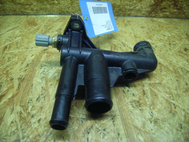

1. Lufttemperatur: am Ansaugschlauch zwischen LMM und Drosselklappe
2. Wassertemperatur: unter der Drosselklappe ist eine Brücke zwischen den Zylinderbänken in der Nähe vom Thermostatgehäuse, dort sind 2 Sensoren einer rechts einer links; Tipp: man benötigt kleine Hände :-D
Fotos von beiden anbei, an dem grossen teil hängen die zwei Wassersensoren.

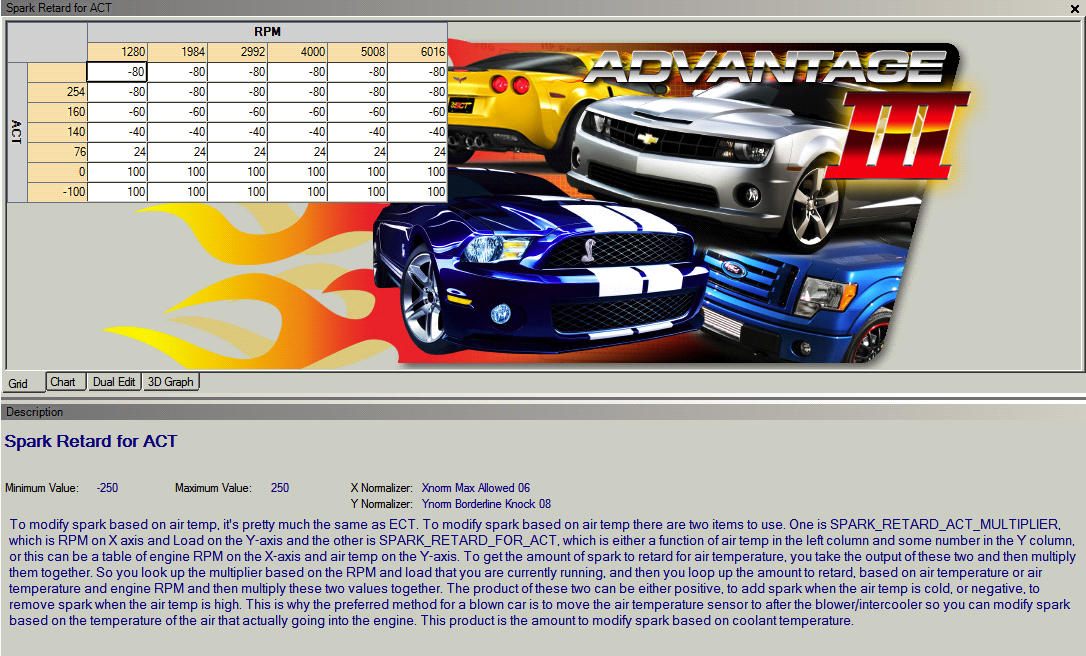

Ich hab mal nachgeschaut, es wird abhängig von der Lufttemperatur (IAT) der Zündzeitpunkt verändert, dies hat schon Einfluss auf die Startfähigkeit!
Bei den kalten Temperaturen würde die ECU die Zündung etwas aggresiver stellen, was sie ja nicht tun kann da das Signal fehlt.
Demnach Sensortausch ;-)
P.S.: Anbei ein Screenshot für die Technikbegeisterten dazu :)

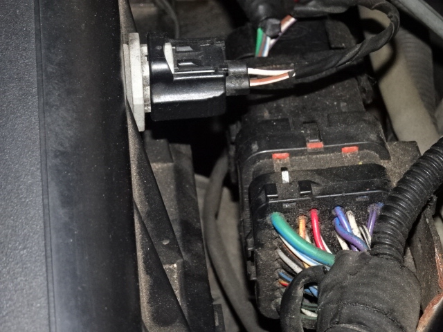

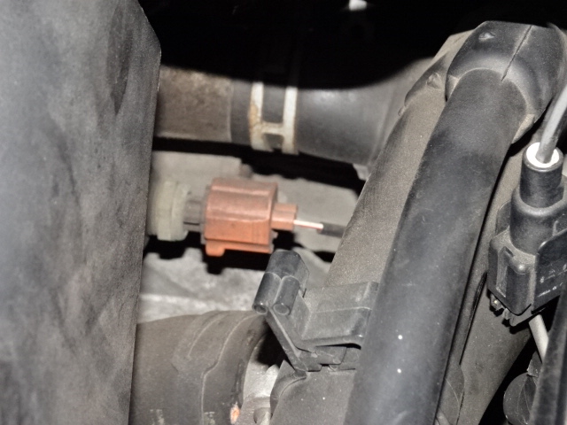

Hallo Online-guru,
bin nicht so sicher wo die Dinger sitzen. Also den Luftsensor finde ich so nicht wie beschrieben... keiner am Schlauch zum luftmengenmesser (d. misst ja auch die Luft !). Da ist noch einer am Luftfilterghäuse (s. Foto - ist das der ??).
Die Wassersensoren sind auch nicht so exakt da. einer ist unter der Drosselklappe u. der andere sitzt etwas weiter oben in richtung Fahrer wo mehrere Schläuche zusammengehen. S. auch Fotos. Sind das diese beiden od. ist einer v. denen evtl. f. die Termperaturanzeige im cockpit.
Gruss und Danke für deine Hilfe.
dietmar
