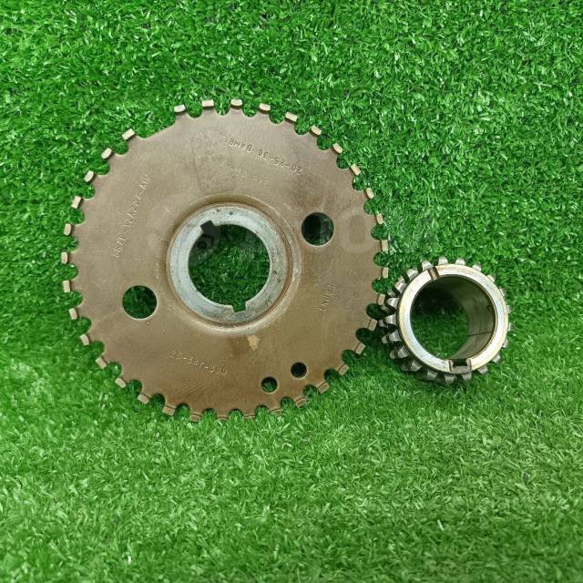

Könnte es sein das die die Scheibe vom Kurbelwellensensor falsch eingebaut haben und dadurch evtl. der
Zündzeitpunkt falsch ist ???
Habt ihr eine Idee wie man das bei einem nicht laufenden Motor testen könnte .

Bin fündig geworden, der Supergau hat sich bestätigt. Der Sensorring gibt das Signal wenn Zylinder 4 auf
OT ist. Also kann der Motor so niemals laufen.
Soweit ich das sehe gibt es glaube ich auch keine Möglichkeit den Stirnraddeckel im eingebauten Zustand
ab zu bauen.
