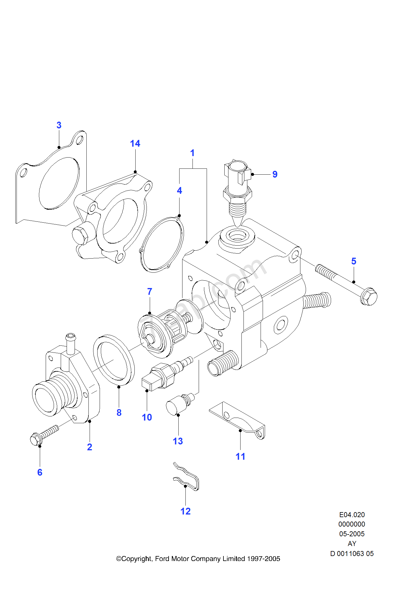

So, nun wirds etwas "komplizierter" wieder. Dieser B 10 (Sensor m. den beiden kabeln) ist ein Sensor..der steckt aber in einem Schlauch, der wohl der Zufluss für die Wagenheizung ist. Es gibt einen 2 Sensor an dieser Brücke wo auch das Thermostat dranhängt. Und zwar hinter dem B6 (Temperaturfühler); versteckt u. nicht einsehbar ist ) sitz ein weiter Sensor, der in der Fordteilliste auch als Steuersensor gelistet ist (kostet ca. 55 Euro !). Der Online Guru hatte hier das schon mal erwähnt (nur ich hatte da keinen gesehen). Der B 10 kostet 16 Euro. Nun ist guter Rat teuer...was meinst du, welcher f. den Lüfter nun zuständig ist. Allein der recht hohe Preis lässt (evtl.) darauf schliessen, das das der hochweritger Sensor ist u. somit wohl auch "mehr kann" spirch misst u. steuert. Ich schick dir mal ein Bild da ist das Teil (bzw. beide drauf)...... Nr. 9 (wird als Temperaturgeber gelistet) ist f. die Temp-Anzeige - wie fesgestellt - und Nr. 10 wird als Sensor-Kühlmitteltemperatur gelistet - das sollte wohl der evtl. defekte Sensor sein. muss ich wohl doch dann erst mal messen lassen. Hast du da nochmal die Werte f. diesen und den B10 Sensor? Irgendwas von 70 Ohm (40 Ohm) hatte ich wohl mal irgendwo schonmal gelesen...aber nicht sicher.. PS:.. u. wenn beide nicht defekt sind, dann - so hat mir der Obermeister von der Ford gesagt (m. dem habe ich kurz gesprochen weil bei manchen Automodellen wohl auch mal der Kühler dauerhaft mitläuft - nicht aber bei dem Cougar) - kann es daran liegen das wohl ein Fehler im Steuergerät "hinnterlegt" ist, der den Motor in eine Art Sicherheirtszustand versetzt u. den Lüfter ständig laufen lässt !!!

Es ist ein V6 mit Klima u. ja, der hat 2 Fühler, das habe ich ja mit dem Ford-Erstzteilemann gecheckt...dieses Bj. hat 2 Fühler ...... (denke mit Sicherheit weil es ein 98 BJ. ist, ab 99/2000-er hat sich einiges geändert wohl...) , 4 Zyl. kann man nicht vergleichen. Also ist der am Thermostat definitiv f. den Kühler, Motor etc. u. der am Schlauch f. die Klima /Heizung (denn der Sclauch geht ins Autoinnere !!) denke nicht das der lüfter von beiden gesteuert wird)...
Du hast doch auch ein Bild auf der HP v. dir mit 2 Fühlern.... !!! (sorry, das war f. Johnes..dachte er ist es der schreibt.. !!)
