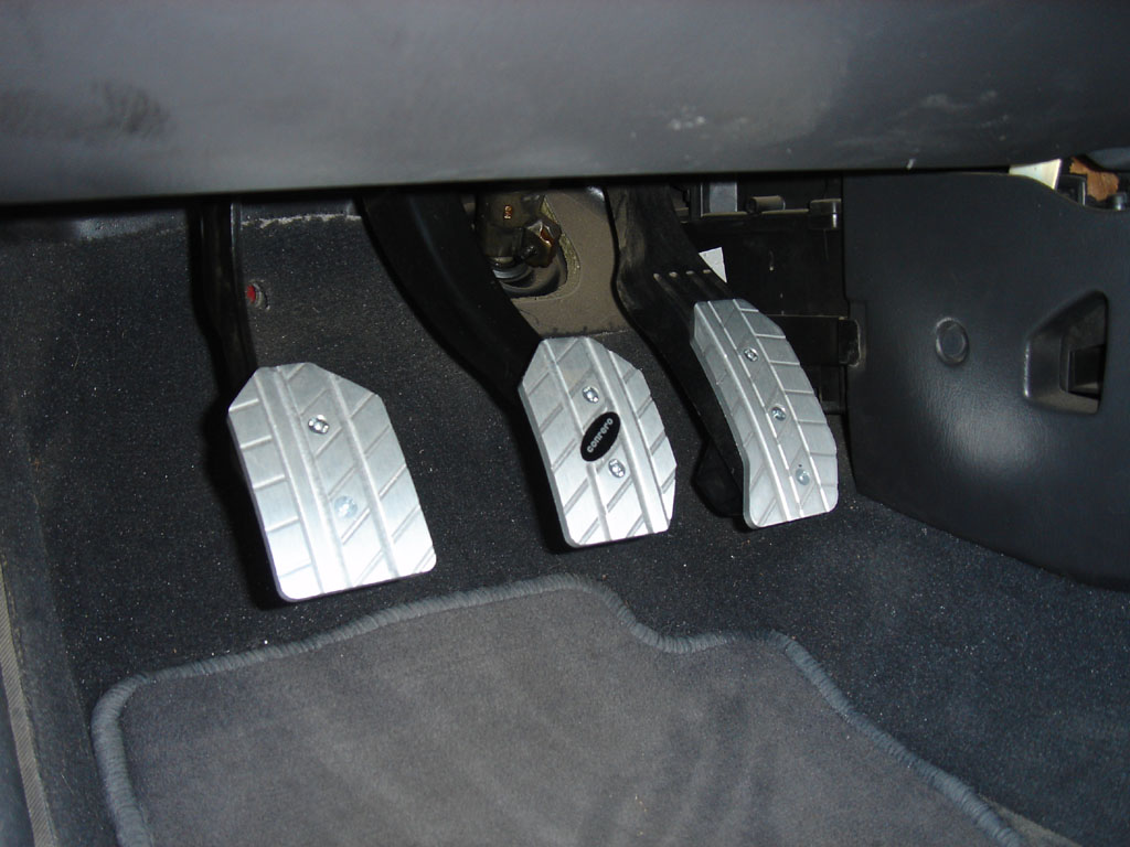

Die sind eigentlich für den Focus, aber anscheinend sind die Pedale an sich gleich. Meine Schwester hatte mal n Focus und ich dachte immer man die Pedale könnten von der größe fast passen. Hab den Mut zusammengenommen, bestellt und da sind se... :D

Nein kein Gutachten, hatte der Verkäufer nicht mehr. Ich denke aber das ich das irgendwie hinbekomme mit dem eintragen.
Gepasst hat auch alles super, nur das Gaspedak muß ich nochmal richtig justieren, das ist n bissl zu weit oben. Ist auch der größte Akt wegen den Verstrebungen dahinter.
Die Fußstütze wird auch noch richtig befestigt.
Hier schonmal ein Bild im eingebauten Zustand:

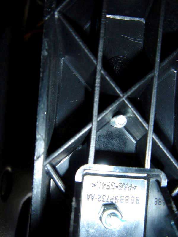

Werd ich nicht brauchen, die Bohrungen der Pedale sind genau auf die Verstrebungen ausgerichtet... Hab schon getastet, 5mm weiter runter und der nächste freie raum ist das. Da passt.... :D
Sogar die Krümmung der Pedale und der Alus sind identisch....

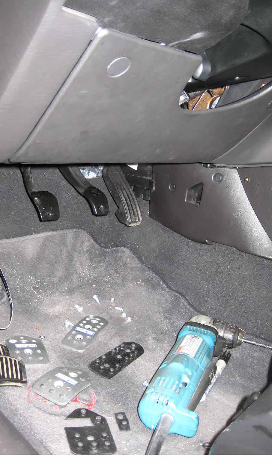

Hat jemand Erfahrungen mit diesen Pedalen? Wie sieht es mit der Montage aus, kann ich wenn ich die Gummis abgenommen habe einfach die Löcher reinbohren bzw. auf was muss ich aufpassen? Habe im den vorigen Post was mit Verstrebungen gelesen...
MCG
1 Februar 2006
1.267
Ulm
ne, kannst ganz normal löcher rein bohren. wird aber etwas schwierig, weil wenig platz zum bohren da ist. am besten gehts mit einer winkelbohrmaschine :-D

ne, eigentlich nicht. musst halt schauen, dass die löcher von den pedalen nicht genau auf die verstrebungen von hinten kommen, sonst hast nacher probleme die muttern anzubringen.

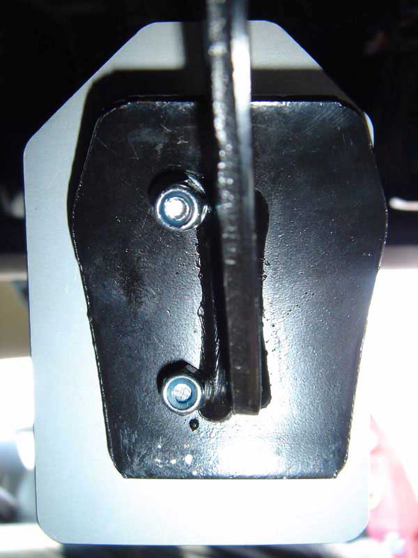

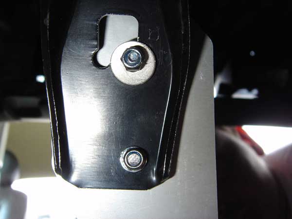

Ich hab damals in Borken eine Akkubohrmaschine genommen. Das ging auch.
Zur Not drückt man das Pedal nach unten und bohrt dann durch.
Das Kupplungspedal muss man etwas "ausser Mitte" platzieren.
Die Verstrebungen oben auf der Gaspadalrückseite hab ich mit 2-K Knetmasse
aufgefüllt und das ganze dann mit einer längeren Schraube verschraubt.
Bei der Bremse muss man das etwas größer Loch oben berücksichtigen.
von links nach rechts: Kupplung, Gaspedal und Bremse
