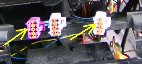

Dann vergleiche die Stecker mit dem Bild. Mit Pfeil markiert sind die Anschlüsse für die Sitzheizungsschalter (pink und weiß).

das hab ich nicht da
das ist so ein komischer eckig lang schmaler

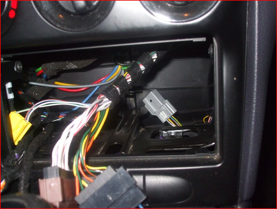

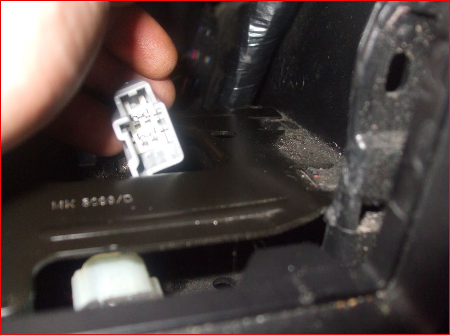

Hier hab mal 2 fotos gemacht
das sieht nicht aus obs für Automatikgetriebe ist
der war beim radio rahmen unten rechts geclipst

Nur ein Schuss ins Blaue von mir: Hast Du eine Lenkrad-FB fürs Radio? Wenn nicht, dann könnte das der Stecker dafür sein.
Der Stecker unten könnte aber tatsächlich für die Automatk sein - der oben wäre dann vermutlich für den Overdrive-Schalter.
Volltreffer, Alex :applaus Der graue geht zum hier nicht vorhandenen Interfacemodul für die Radiofernbedienung (im MK3 gibt es das Modul nicht mehr)
