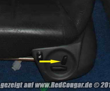

Ich habe bei mir stoffsitze mit elek. verstellung. Ein Schalter für hoch/runter. Könnte nun orginale Ledersitze mit Heizung bekommen.
Da die Ledersitze zwei Schalter für die verstellung haben vermutlich 1 für sitzfäche 2 für Lehne, ist die Frage ob ich die problemlos anschliessen kann.

Die Schalter für die Sitzheizung sind originalerweise immer im Sitzsockel (Fahrersitz neben der 8-fach Verstellung, Beifahrer alleine) und brauchen also nicht besorgt werden ;)

Danke für die Antworten, genau das wollt ich hören :D . Der Schalter auf dem Bild ist auch der den ich meine, das mit den Airbags sollte kein prob sein ist ein Mechaniker mit dabei. Wenn der Steckpatz vom Relais ist schon vorhanden ist kann ich ja das ausm spenderfahrzeug nehmen.

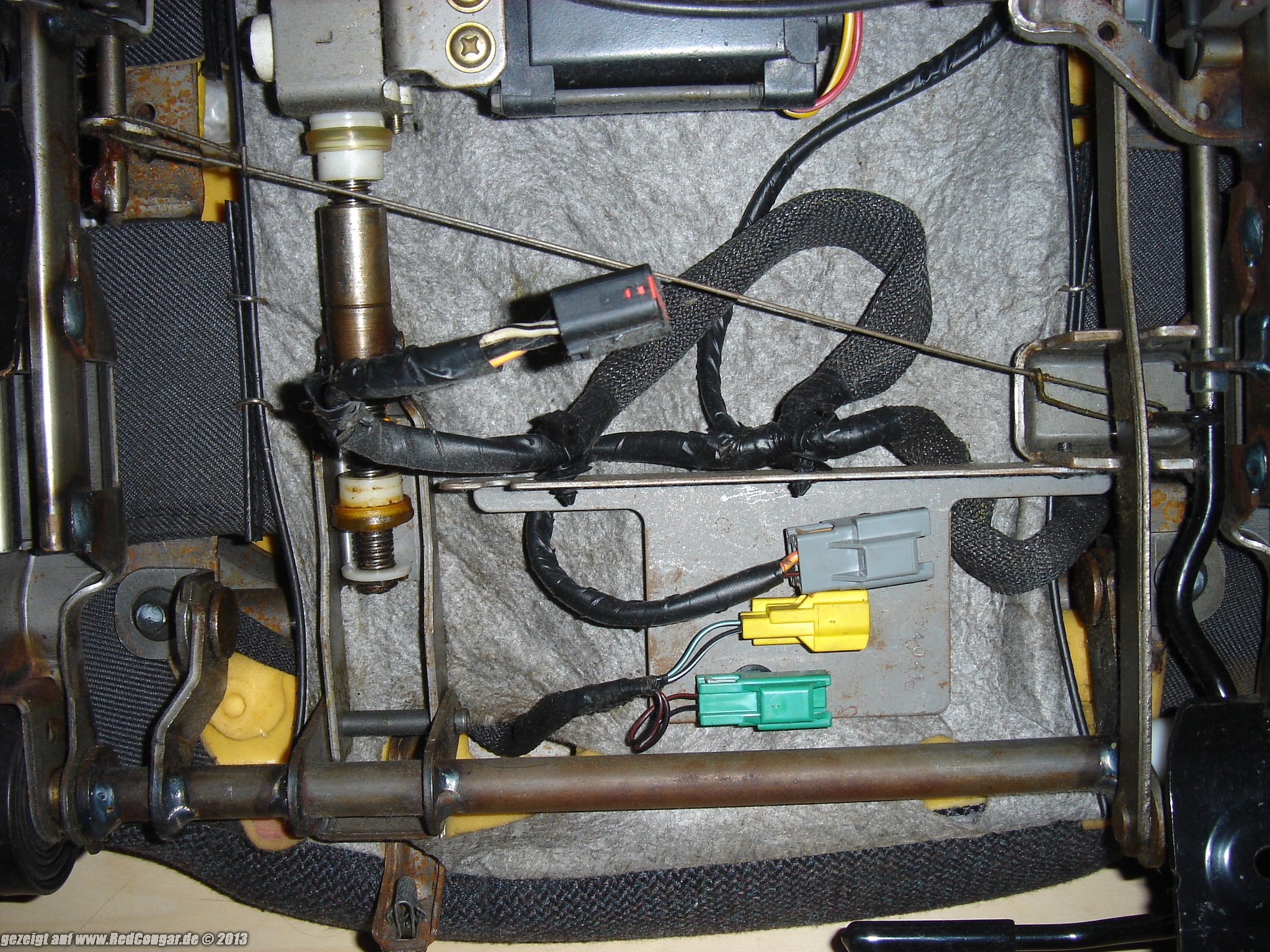

Hier die Steckerverbindungen beim R4 unterm Sitz: grau, grün und gelb. Der Gelbe ist wie schon erwähnt für die Seitenairbags im Sitz, der Graue ist mit dem Gurtschloss verbunden und ist für die Anschnallleuchte sowie Gurtbimmel verantwortlich. Der Grüne ist für die Sitzverstellung.
Wie´s beim Facelift (ab Modelljahr 2001) ausschaut weiß ich nicht, da der der einzige Cougar mit Stoffsitzen und Sitzheizung ist. Aber der ist hier ja sowieso nicht relevant. Ansonsten gab´s Sitzheizung nur bei der Lederausstattung (außer Futura). Seitenairbags sind in allen Cougar serienmäßig verbaut - egal ob Leder oder Stoff.

Der abgebildete Sitz ist vom Vor-Facelift und hat keine Sitzheizung. Der graue Stecker (enthält die Gurtbimmel, die Sitzverstellung und sonst auch die Sitzheizung) ist 4-polig. Der grüne wurde zum Facelift in den grauen integriert und dieser wurde dann 6-polig wie ich oben beschrieben habe. Er enthält die Leitungen der Seitenairbag-Erkennung. Für die stromfressende Sitzverstellung (30 Ampere) wären die Käbelchen im grünen Stecker eh viel zu dünn. ;)
Ich bin der Meinung, dass sich die Sitzanschlüsse am Fahrzeugboden nicht nach Motor R4/V6 unterscheiden sondern nach Bauzeit vor/nach Facelift, egal bei welchem Motor.

Uli Danke.
Habe das Problem jetzt gefunden. Weis jetzt wieso nur zwei Stecker aus den Bodenblech des Spender V6 gehen.
Weil der grüne Stecker sich im Sitz befindet und schon ineinander versteckt ist. Ich gehe jetzt davon aus, dass ich bei meinem R4 den grünen Stecker nicht benutzen brauche.
