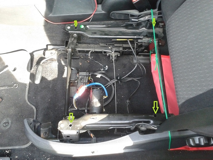

Der Fahrersitz ist mit insgesamt 6 Schrauben am Boden befestigt, 4 hinten, 2 vorne (10er Nuss), Dann muss noch der Sicherheitsgurt
vom Sitz geschraubt werden (Torx TX50). Dann kommt noch der große Stecker unter dem Sitz welchen man mit einer 7er Nuss trennen
kann (deswegen auch die Battarie abkelmmen). Schon hat man den Sitz aus dem Auto raus.

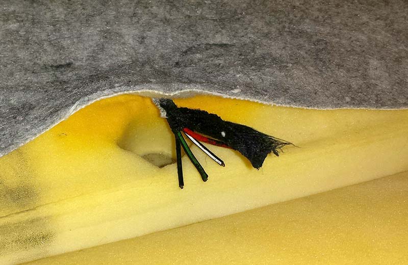

Was Tricky ist ist dass man die Beschädigung von unten absolut nicht erkennt, die Kabel die durch die Sitzfläche gehen brechen an der

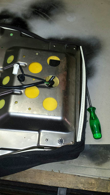

Oberkante des Sitzes innerhalb des schwarzen Gewebebandes . Um an die Bruchstelle zu kommen muss der Sitzbezug zumindest im hinteren
Teil des Sitzes herunter. Dazu muss vin unten erst einmal der Bezug vom Blech getrennt werden (mit einen Schraubendreher vorsichtig raushebeln)
Wenn das Bodenblech ab ist geht es von oben an den Bezugsstoff
Oben ist es dann eigentlich selbsterklärend wie man den Bezug abnimmt, das ganze ist mit Clipsen an einem Drehtgestell im Poster befestigt,
teilweise hab ich diese vom Draht abbekommen, teilweise aber hab ich auch den Plastikrahmen vom Bezug ausgehängt. Ist jetzt etwas schwer zu
beschreiben, aber wenn man es sieht weis man was man machen muss. Am hinteren Ende des grauen Heizkissens kommen die Versorgungskabel von
unten hoch. Fasst man da die Kabel an merkt man schon dass was nicht passt. Zunächst zieht man den gesamten Kabelstrang durch den Schaumstoff

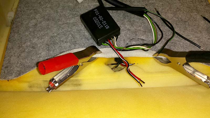

(etwas eng aber es geht da durch) und wickelt dann das schwarze Tape ab (vorsicht, das zeug pappt ohne ende). Nun braucht man etwas Kabel und
einen Lötkolben, kabel deswegen weil man am besten die Kabel verlängert um mehr Spiel zu haben und bei mir war das rote Kabel auch noch 2cm nach
der Bruchstelle an der Isolierung defekt (Kabelschlauch auf jeden fall abmachen um die Kabel zu Kontrollieren). Dan die Kabel farbe für Farbe zusammenlöten,
die Lötstellen mit Schrumpfschlauch wieder versiegeln und den Sitz wieder zusammenbauen.
