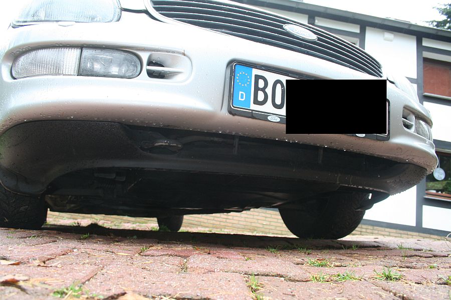

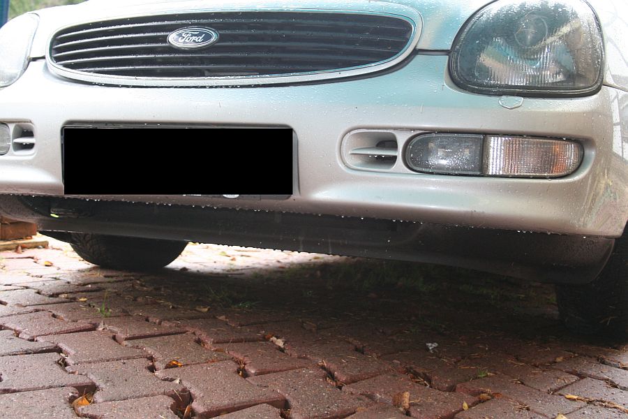

Hallo
Unten mal Bilder von der original "Lippe".
Sie ist an den Seiten 12 cm hoch und in der mitte ca 10 cm.
Scorpio Mike :cool
