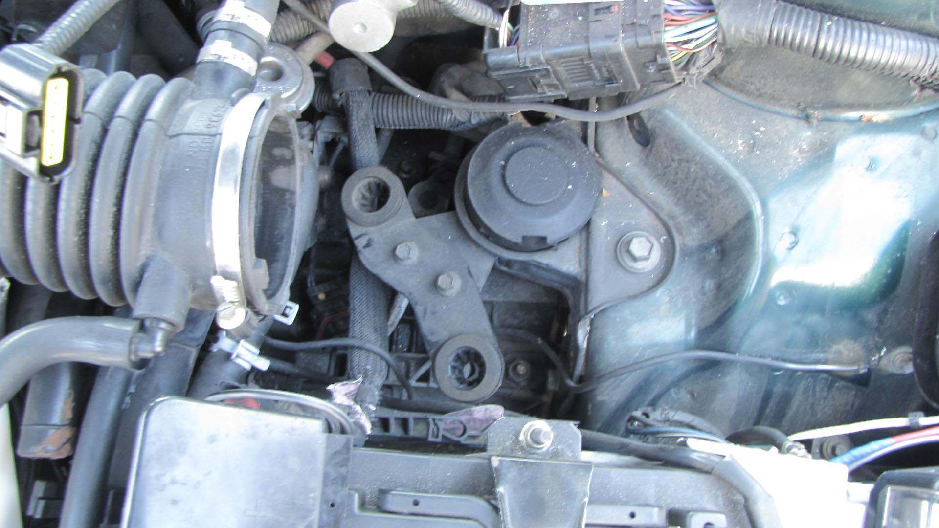

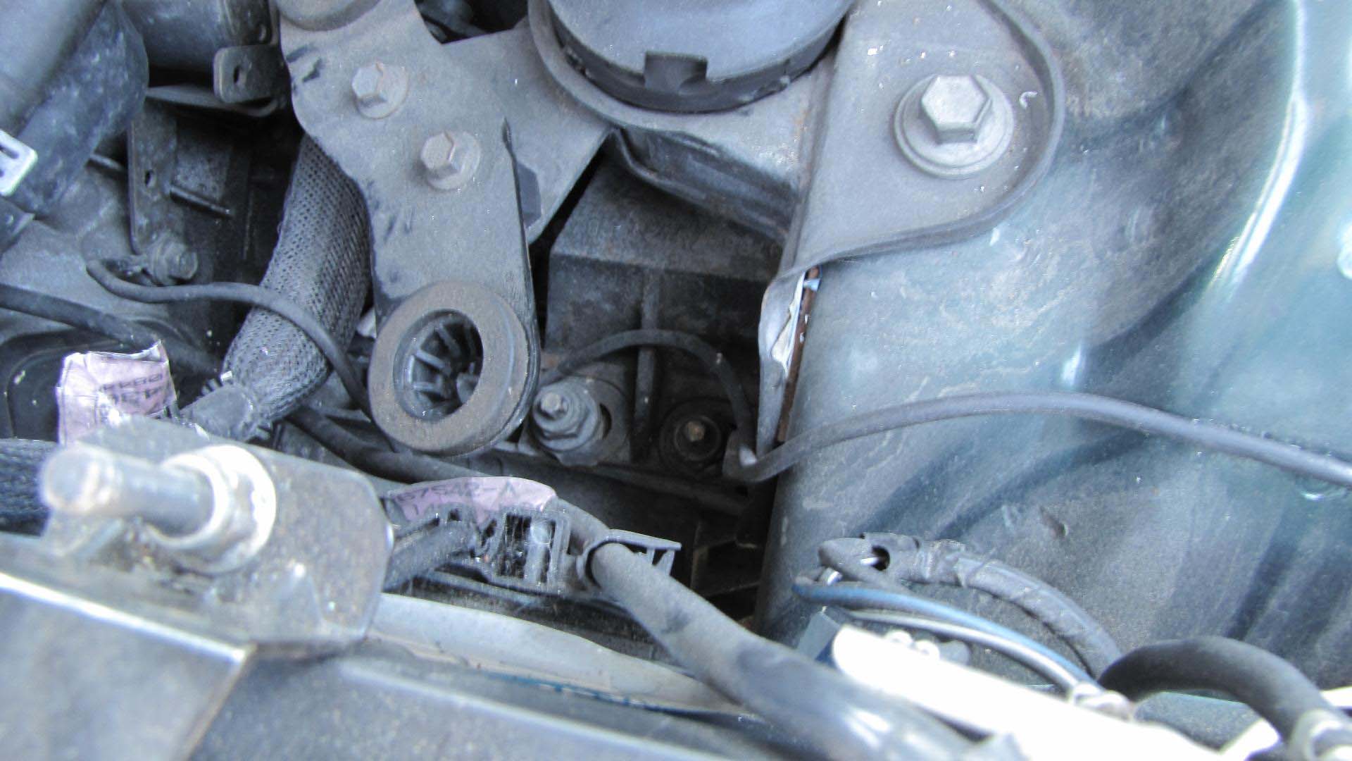

Ich liebe solche Ford Händler ohne Plan.
Also, das MTX75 wurde ab 12.98 geändert und es gibt 2 verschiedene Schaltwalzen und Schalter für das Rückfahrlicht.
Von 09.91 bis 12.98 wurde der Schalter verbaut, den Du suchst.
Er sollte die Finis 1030909 haben und gut 40€ kosten.
Von 12.98 an wurde der Schalter verbaut, den Du nun besitzt.
Er hat die Finis 1441361 und sollte bummelig 13€ gekostet haben.
Wenn der Händler wirklich deine VIN ins MC getippt hat, hätte er dir das Teil nicht verkaufen sollen/können.
Schick mir ansonsten mal deine Fahrgestellnummer (VIN), dann guck ich mal welches Teil richtig ist.
