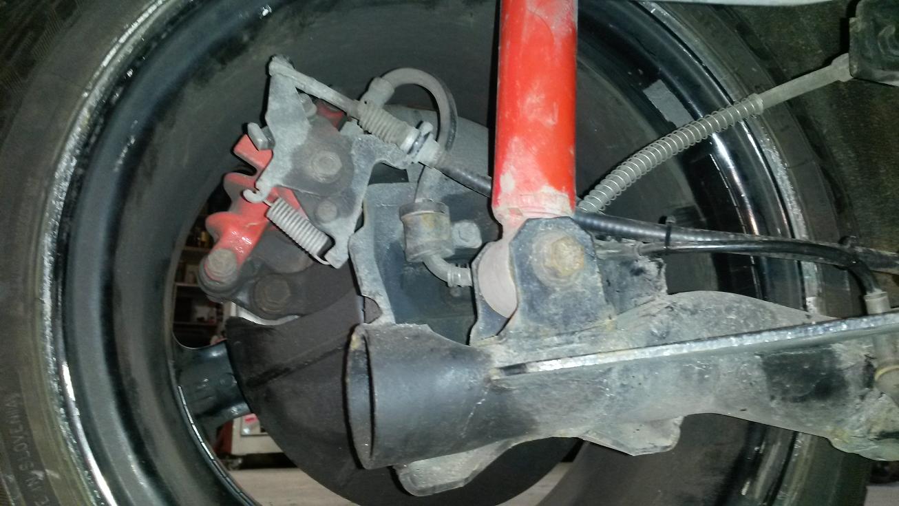

an der scheibenbremse der hinterachse wurden auch noch ein paar änderungen vorgenohmen ,
da das ABS nicht arbeiten wollte .
hab jetzt an der h-achse, vordere ABS-Sensoren verbaut, da das spaltmaß zwischen sensor und sensorring zu groß war .
und die vorderen sensoren etwas länger sind , aber nun past es und ABS/ASR funktioniert wie angedacht.

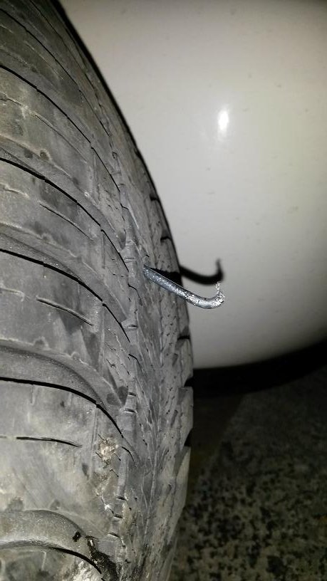

endlich wieder richtig fahren , dafür hatte ich den hier heute im reifen ! :( :denk ich glaub so was kann man sich nicht so einfach einfahren :aufsmaul [attachment=17667]

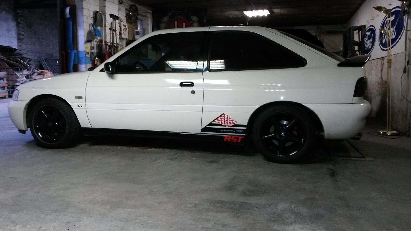

heute stand plötzlich nen anderes auto auf meinem stellplatz ;)
[attachment=18229]

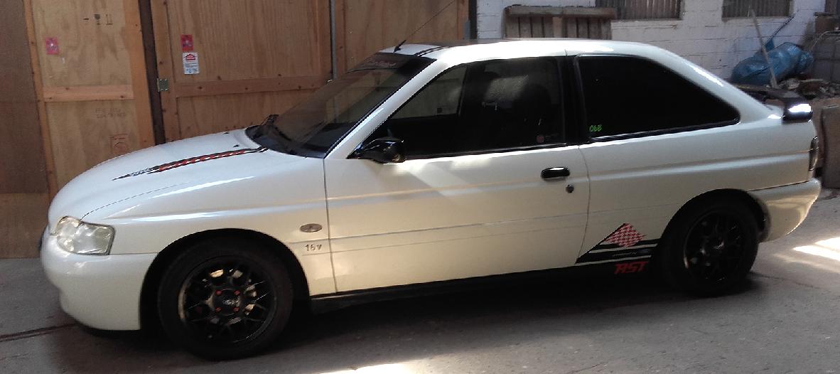

so dann mal ein aktuelles Bildchen
eigentlich sollte dieses Jahr das Dach noch geschwärtz werden ,
aber das wird wohl erst nächstes Jahr, fals es wieder 2 Jahre verlängerung der HU geben sollte .

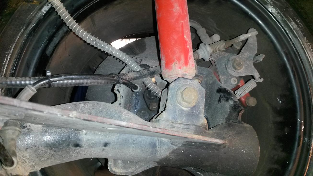

desweiteren gibt es noch eine paar ergänzende Bilder zur hinteren Scheibenbremsanlage

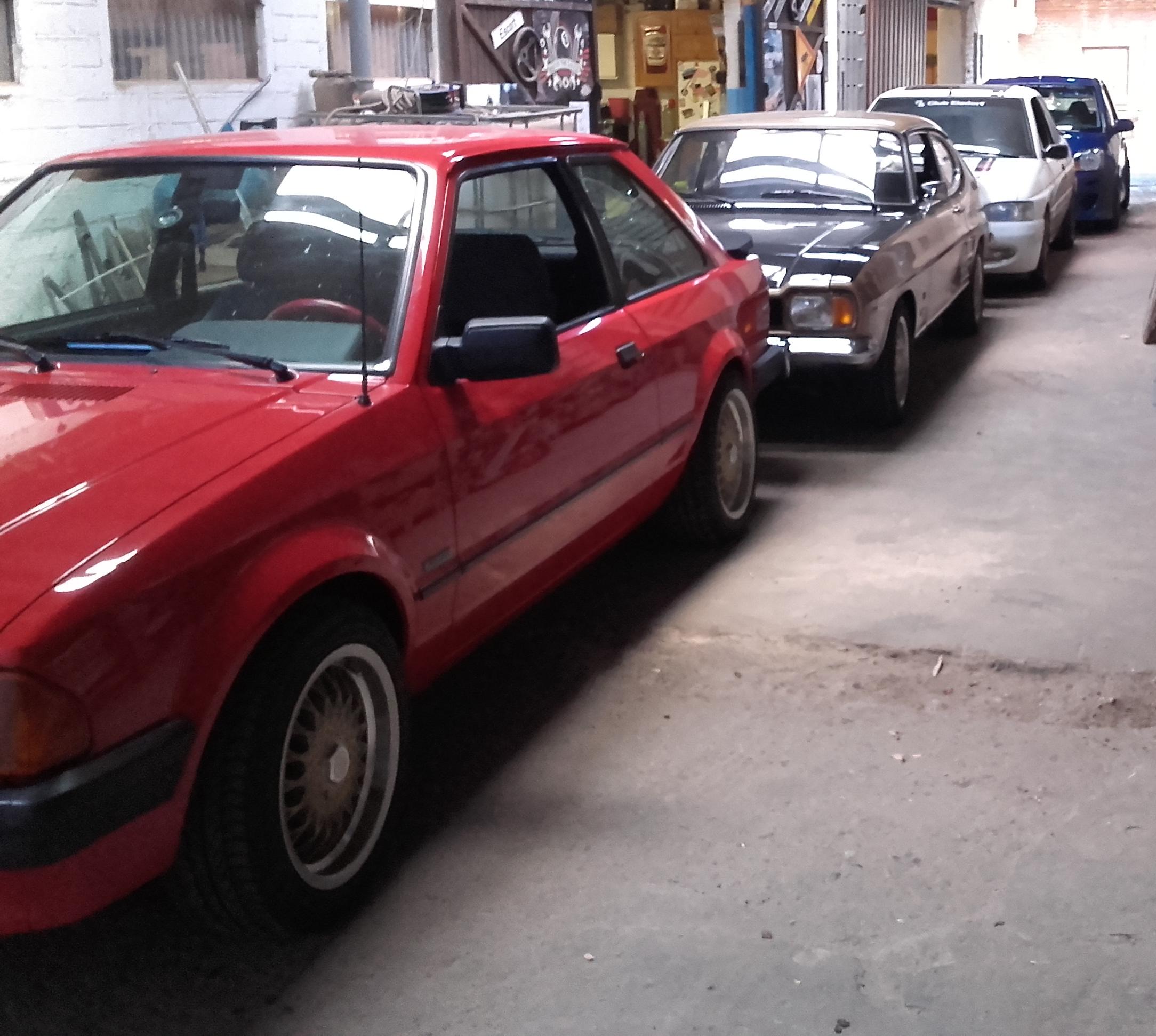

Und täglich grüst das Murmeltier
der Sommer ist vorbei und der Herbst mal die Blätter an
dann ist der Winter nicht mehr weit .
Alle denken schon wieder an den Reifenwechsel ,
also wirds Zeit die Winterreifen wieder rauszuholen:
Gewechselt wird allerdings gleich wieder das ganze Auto
und der Essi hat die frischgeladene Batterie reinbekommen
und frisches Öl und ein paar neue Zündkerzen fürs Herz
damit dies wieder gut schnurren kann und es auch wieder tut,
dann aber war erstmal umrangieren angesagt . ;)

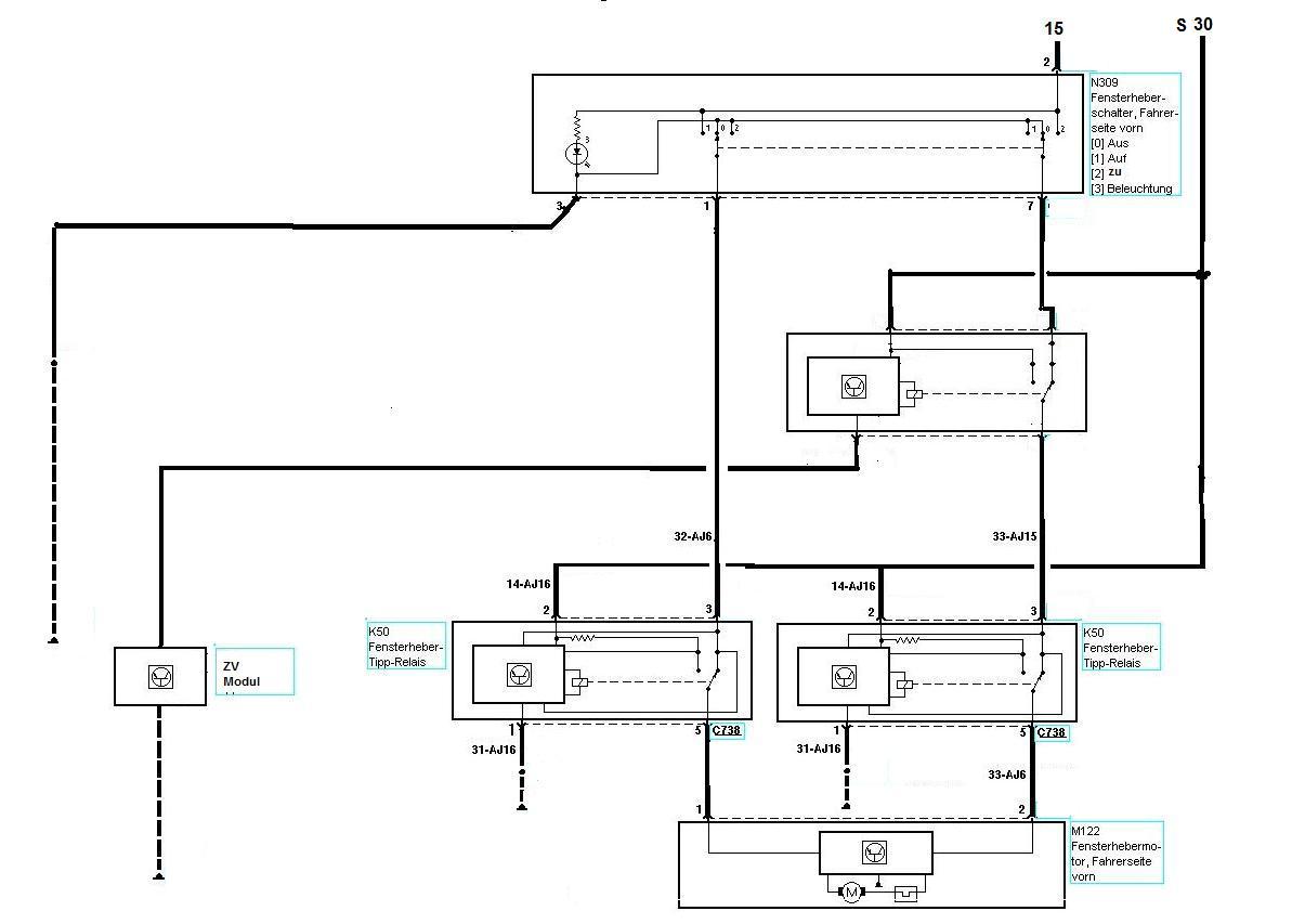

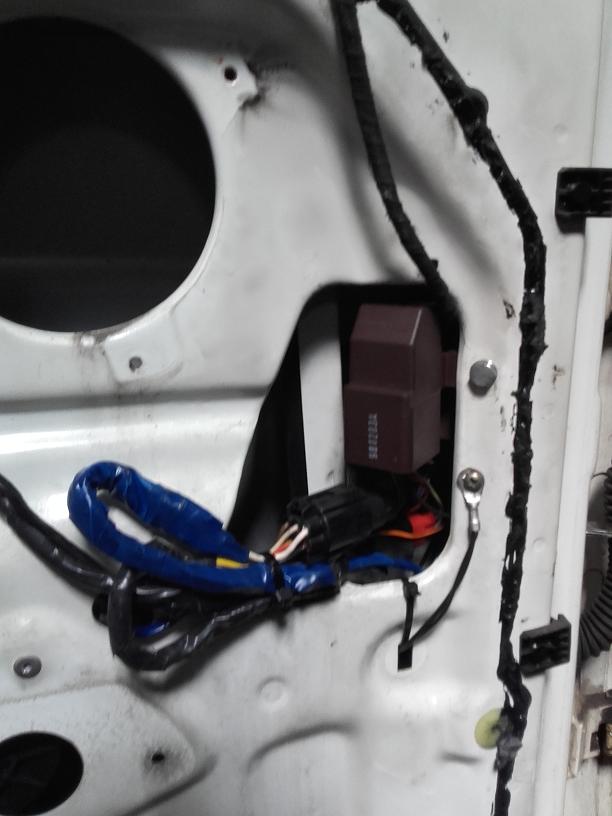

deshalb geht das jetzt über die FFB
dazu wurde jeweils ein quickdown sowie quickup relais in die türen verbaut
und das quickup mit dem ZV modul verkuppelt .
5.010
so heute die fensterschließfunktion per orig. FFB vollendet
leider ist die praxis immer etwas anders als die theorie
daher muste die ersonnene schaltung noch mal etwas abgeändert werden .
aber jetzt funktioniert es allerdings muß man zum schliessen des fensters
die öffnungstaste der FFB benutzen .

Eine schöne Idee mit den Quickup Relais und dr Schaltung für die Fernbedienung. Würde mich natürlich auch mal wieder interessieren, was genau du da gebaut hast.
Aber diesmal werde ich es nicht nachbauen, da ich die MK6 Schaltung mit der geöffneten Fahrertür verbaut habe. Das reicht mir. Und für 4 weitere Quickup Relais hab ich auch gar keinen Platz mehr 8)
5.010
die quickdownrelais sitzen in der tür,
an der stelle ist bei dir bestimmt auch noch platz ;)
zudem funktioniert das automatische öffnen und schliessen ja
auch über die normalen fensterheberschalter .

Das einzige, was sich mir noch nicht ganz erschließt, ist die Sache, warum du die Öffnungstaste drücken musst?
Kannst du das nochmal kurz erklären?
An welchen Pin am ZV Modul muss man dazu ran?
Du hast ja immernoch das XS5T-15K600-DB mit Funk drin, oder?
Edit:
Ich hab gerade nochmal die Bilder von deiner hinteren Bremse angeschaut.
Welche Schläuche hast du eigentlich dafür genommen? Die Schelle gehört ja nicht zu den Schläuchen, oder?
Ich bin mit meiner Lösung nämlich noch nicht 100% zufrieden. Die sind etwas zu lang, aber wieder nicht lang genug, um sie so wie deine zu verlegen.
5.010
öffnungstaste ganz einfach deshalb , weil ich das signal für die innenbeleuchtung verwendet habe und diese schaltet sich ja nur beim aufschliessen per funk ein.
hat den vorteil , das man die scheiben auch offen lassen kann , wenn man das fahrzeug zu schließt .
beim aufschließen per funk passiert auch nichts , da ja die fenster dann im normalfall auch nicht offen sind , zudem habe ich die s30 von der ZV verwendet ( ZV offen )
bremsschläuche sind vom KA mk1 vorderachse ,aber frag mich jetzt nicht nach baujahr
müsten aber nach 2003 sein .
steht aber schon mal im post 84 drin
die halter hab ich selbst gebaut ist ja einfach nur eine metallschlaufe welche um den originalen
haltegummi an den bremsschläuchen gelegt sind .
