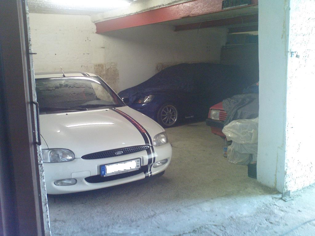

5.020
so nun ist er wieder erwacht ,
ohne probleme angesprungen so wie sich das gehört und heute schon die ersten 500 km zurückgelegt
morgen wird er dann vom staub befreit und bekommt auch ne neue ölfüllung .
der neue klappschlüssel funktioniert auch völlig zufriedenstellend !

Thema Standheizung geht mir auch durch den Kopf,
Hast du denn den Wagen öfter draußen stehen, oder wie auf dem Foto inner Garage
Hab von Webasto und Eberspächer schon einige WHB und EBA als pdf gefunden...
5.020
der essi steht vor der tür und in die halle, da kommt an seiner stelle der mx5 rein.
ich werd mir so ne untiversal carbonsitzheizung holen und die dann einbauen
genau wie in den puma , weil ledersitze sind im winter doch etwas unangenehm .

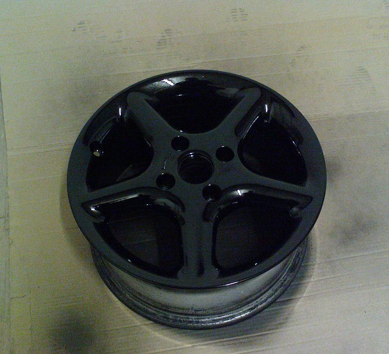

so heute wieder mal was gemacht :)
felgen gelackt , natürlich schwarz versteht sich ;)
wird ja auch langsam zeit das die richtigen winterräder drauf kommen ,
welche auch ins konzept passen ;)

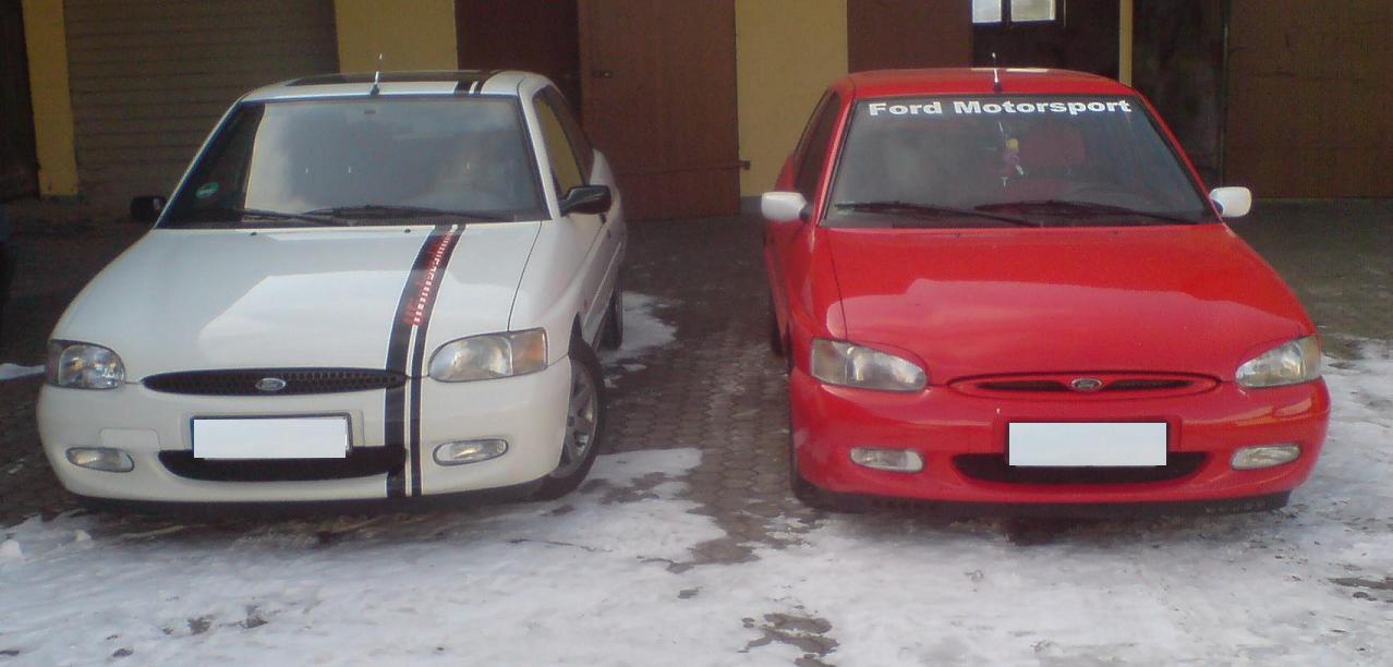

5.020
begegnung mit seinem vorgänger ;)

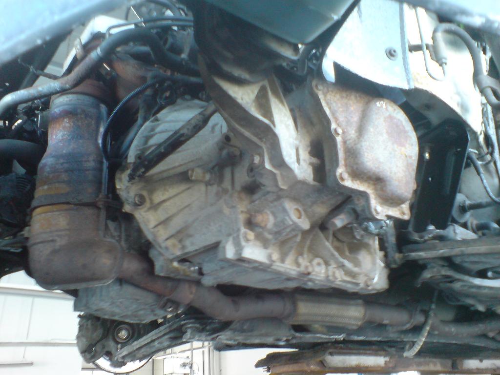

CLXer
rst schrieb:
richtig ;)
ich habe leider probleme mit dem automatikgetriebe (stufenloßes CTX )
was nach einer laufleistung von fast 270.000km nicht verwunderlich ist.
das getriebe geht nicht mehr in den "overdrive" und erreicht somit nicht mehr seine endgeschwindigkeit
und der motor dreht ständig zu hoch :(
und deshalb wird demnächst auf schaltgetriebe umgebaut .
paar pics hab ich auch noch ;)
Wie die dreht zu hoch? Ist das nicht normal dass die Stufenlose höher dreht? Und was meinste mit Overdrive? Gibs sowas überhaupt beim CTX wo es doch garkeine "Gänge" gibt? dafür dass es ein Winterauto ist, butterst da aber ganz schön Geld rein. Aber sieht klasse aus
5.020
natürlich hat das CTX keinen overdrive wie ein stufenautomat
deshalb ja " ... " um es besser zu verdeutlichen .
die motordrehzahl ist beim fahren bis kurz vor die abregeldrezahl ( auf ca 4000 u/min beim CTX begrenzt ) ran gekommen aber die endgeschwindigkeit von ca 190 -200 laut tacho wurde nicht mehr erreicht
bei 150 war ende im gelände , weil sich die variabelen antriebsscheibenräder nicht mehr weiter verschoben haben um die "übersetzung" der drehzahl anzupassen.
aber das ist ja jetzt eh hinfällig da ja jetzt eine gaerbox drin ist und der passende motor dazu ;)

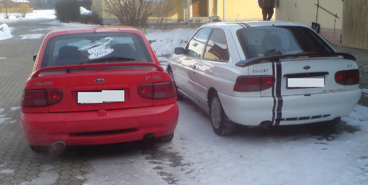

5.020
ja leider ist der rote nicht mehr in meinem besitz
aber er ist in gute hände gekommen und bleibt sicher noch einige zeit erhalten .
anbei ein bildchen vom aktuellen zustand
und bei gelegenheit werd ich da auch mal einen report mit bildern einstellen ;)

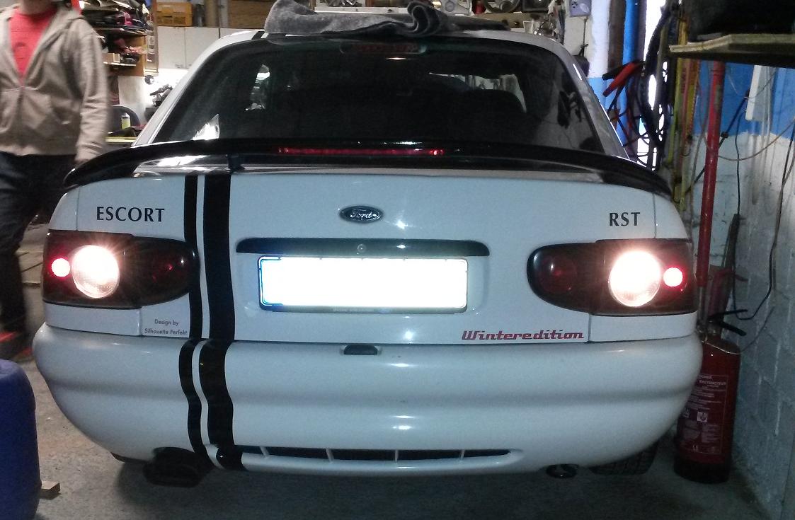

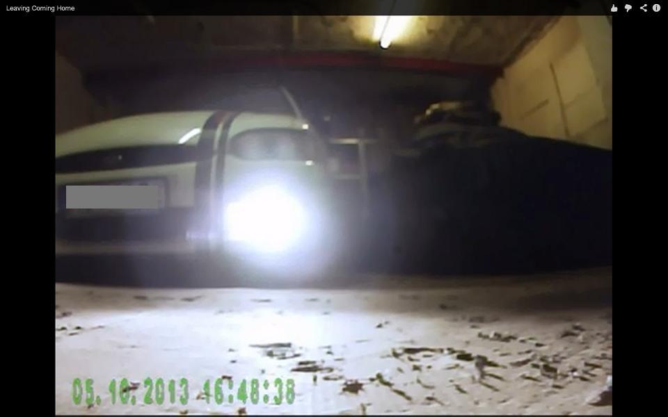

5.020
so seit heute begrüst und verabschiedet sich mein essi und leuchtet mir den weg .
comming-/ leaving home funktion nachgerüstet , aber kein billig schrott aus der bucht sondern selfmade by RST ;)
5.020
oh man da muß ich doch wirklich noch nen video machen ;)
besser noch , wers sehen will kommt am besten mal auf nen kaffee vorbei ;)
da mein essi eine funkfernbedienung für die zv und eine abschaltverzögerung für die innenleuchte hat
war das alles kein großes problem .
hab mir 3 relais genohmen und ein paar kabel und schon funktioniert das ganze

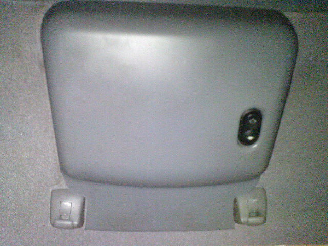

5.020

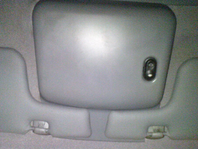

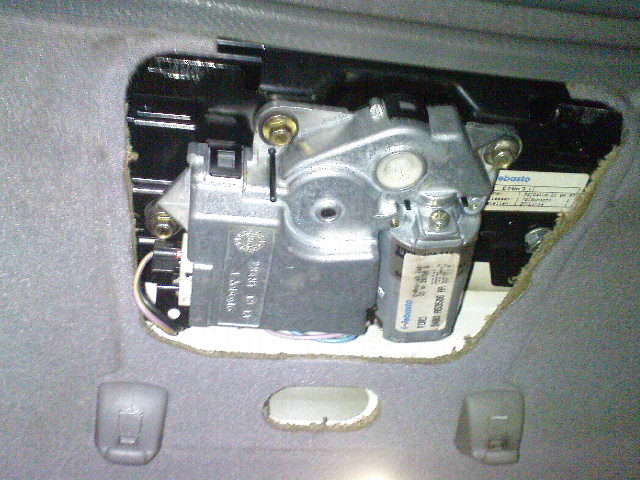

so wieder mal was zu berichten ;)
nach dem der lochfraß am unterboden eingedämmt wurde ,
wurde auch das loch im dach mit einer elektrischen betätigung ausgestattet .
PS: video vom coming/leaving-home ist auch gemacht muß ich nur noch hochladen

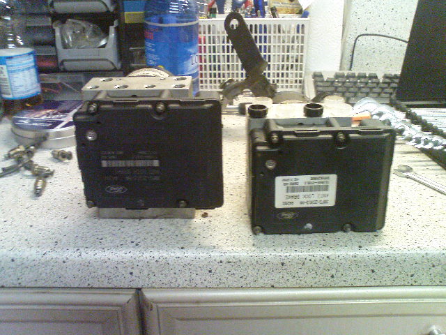

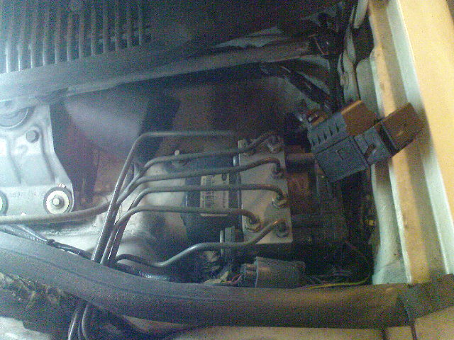

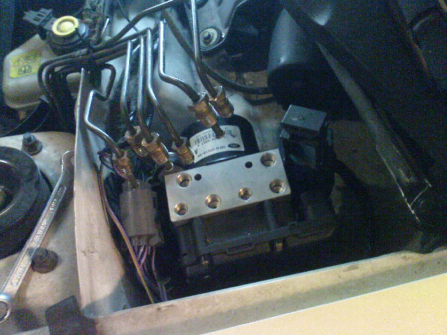

5.020
heute dann wieder etwas rumgebastelt
ABS raus und ABS/ASR rein , jetzt muß ich nur noch die kontrollleuchte vom ASR zum funktionieren bekommen :denk
West
Ist das System aus dem Mondeo, oder hats das auch Serie im Escort gegeben? Ich wüsste jetzt auch nicht wo der Schalter seinen Platz hat.
5.020
weder noch ;)
stammt aus dem Puma/Fiesta mk4 vfl .
Schalter gibt es keinen .
bin aber dran mir diesbezüglich etwas zu überlegen . ;)

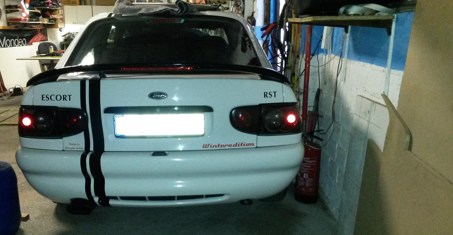

5.020
so nun mal der versprochene clip vom Leaving/Coming Home
LCM
und die rückfahrscheinwerfer leuchten dann das ganze auch noch nach hinten aus

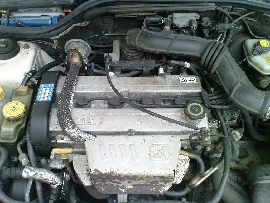

so die wintersaison 2013/14 kann kommen ;)
nachdem am unterboden der lochfraß beseitgt und der unterbodenschutz erneuert sowie dem hohlraum etwas antiageingfluid einverleibt wurde
gabs auch noch leckeres 5W40 und einen neuen filter für den motor sowie neue brennraumstroboskope ,
des weiteren wurde der inkontinenz von wasserpumpe und schaltwellendichtring ein ende gesetzt , da die reviereingrenzung bereits abgeschlossen ist ;)
nun gibts dann noch nen schonwaschgang bei 40° und ne innenreinigung und ein bischen was aus dem kosmetikbedarf .
