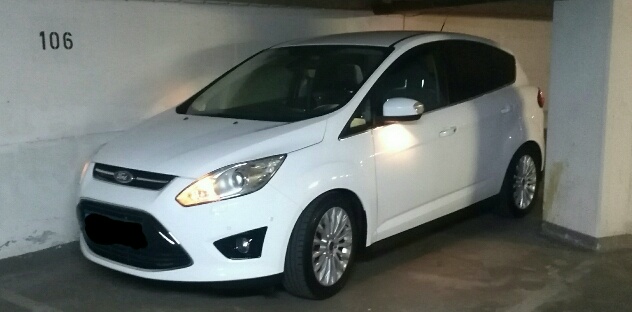

HU nach 11 Jahren und 150.000 km ...
gab es die erste grössere Reperatur .
Der linke vordere Stoßdämfer war etwas inkontinent und musste erneuert werden,
wurden natürlich beide Seiten erneuert sowie Domlager und Staubmanschetten .
Als Hinweis gab es vom Prüfer noch , die vorderen Bremsseiben beim nächsten Belagwechsel in ca 10.000km mit zu erneuern und die Leuchtstärke der Kennzeichenleuchte sei etwas schwach .
Also wenn man schon mal dran geht an die Stoßdämper , dann auch die Bremsen gleich mit erneuert .
Kennzeichenleuchte gab es gleich neue in LED Ausführung da beim ausbauen der alten sich die Lampenfassung vom Kabelstrang hat scheiden lassen .
Bei der Gelegenheit auch gleich noch das Pfützenlicht auf LED umgerüstet
Jetzt sieht man wenigstens ob Wasser in der Pfütze ist .
Sonst gab es nix weiter zu bemängeln und es gab wieder 24 Monate freie Fahrt .
