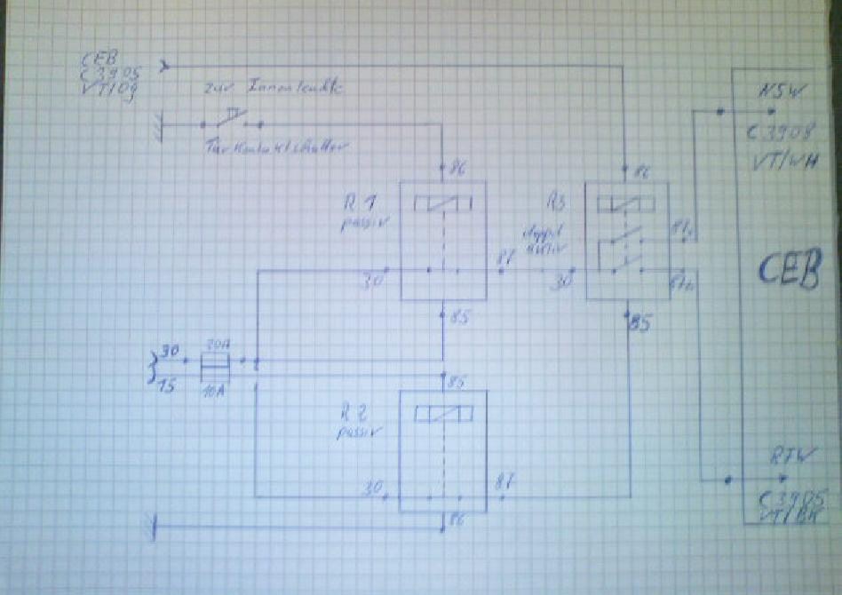

so für alle die es interessiert
hab mal nen Schaltplan gezeichnet
für mein Coming/Leaving Home .
Voraussetzung ist eine originale Funkfernbedienung für die ZV , bei welcher auch die Innenleuchte mit Abschaltverzögerung angesteuert wird.
wenn etwas unklar ist einfach fragen .
die Steckerbezeichnungen beziehen sich auf einen 96 Essi

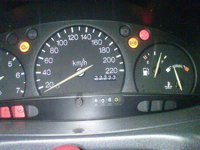

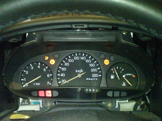

so heute mal den Tacho ausgebaut um nach der anzeige fürs ASR zu schauen
kontrolleuchte war schon verbaut , nur die verkabelung hat gefehlt .
bei der gelegenheit gleich noch die fußraumbeleuchtungsfassung freigelegt und funktionstüchtig gemacht
nur die fassung auf der beifahrerseite war nicht auffindbar :(
naja wird halt demnächst mal nen kabel rüber gelegt .[attachment=15889]

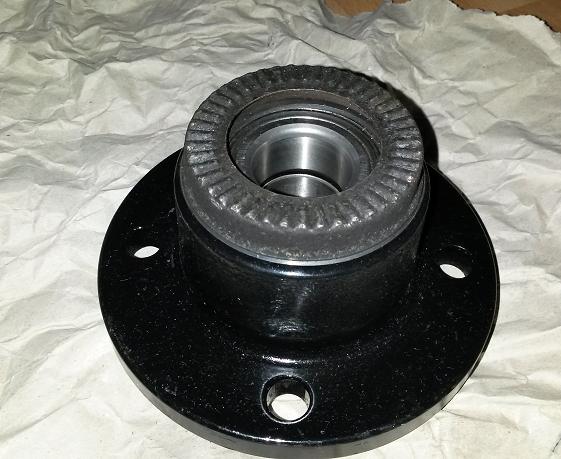

Scheibenbremse hinten gesponsert von meinem Baby ST. ;)
dazu braucht es aber ein paar Anpassungsarbeiten
zum einen müssen die ABS Sensorringe vom Essi auf die Nabe vom ST
und dafür müssen die Naben abgedreht werden .
wie das dann aussieht zeig ich natürlich auch gleich noch !

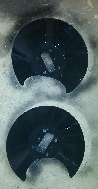

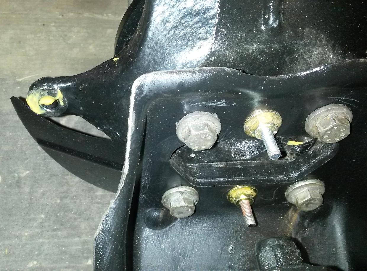

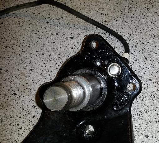

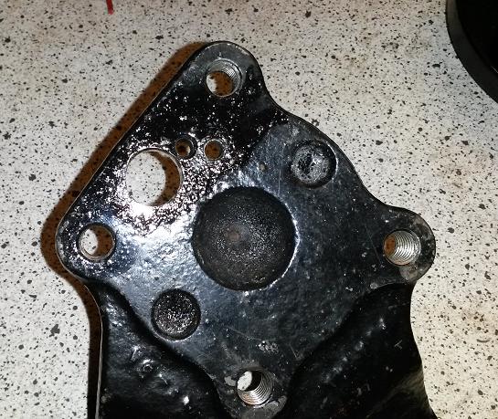

so heute gings weiter:
Staubbleche entrostet und lackiert .

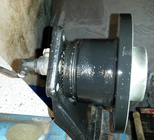

Anpassung der Achsstümpfe an den ABS-Sensor:
dazu muß die Bohrung für den Sensor vergrössert und ein neues Gewindeloch
für die Befestigungsschraube gebohrt werden .
Das ganze sieht dann wie folgt aus :

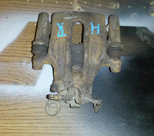

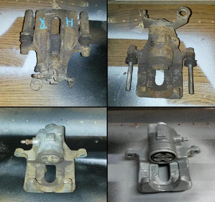

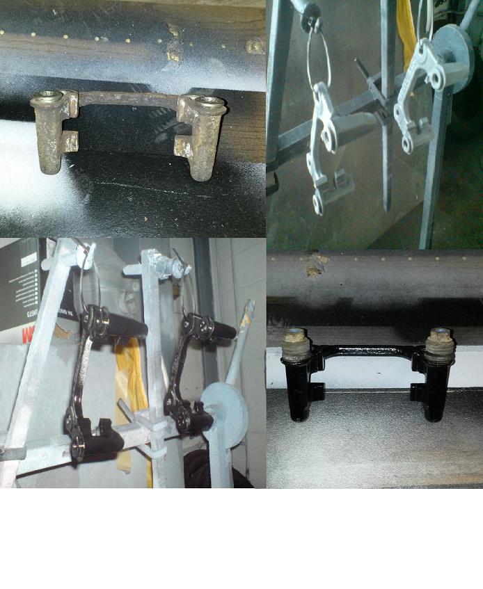

und wieder einen schritt weiter ;)

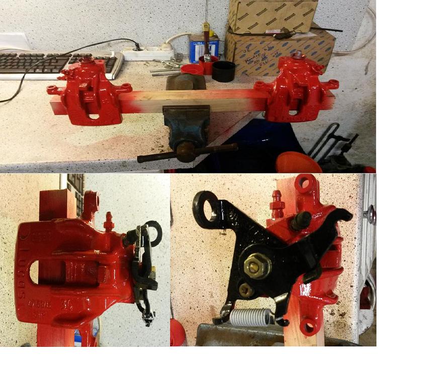

Bremsträger und Bremssättel verschönert

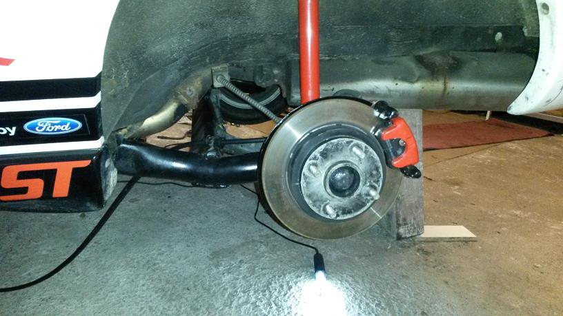

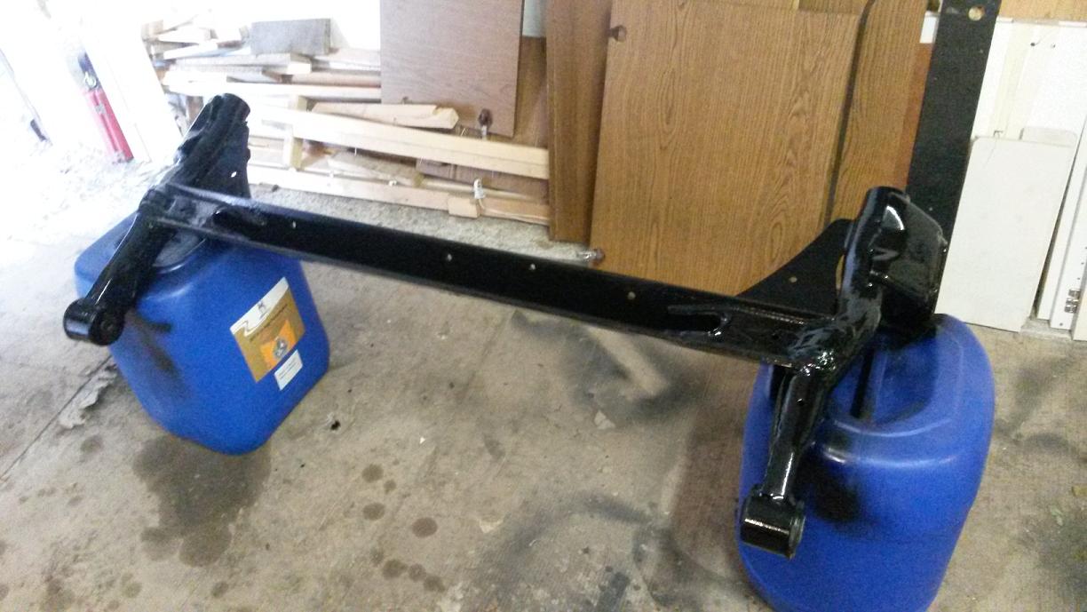

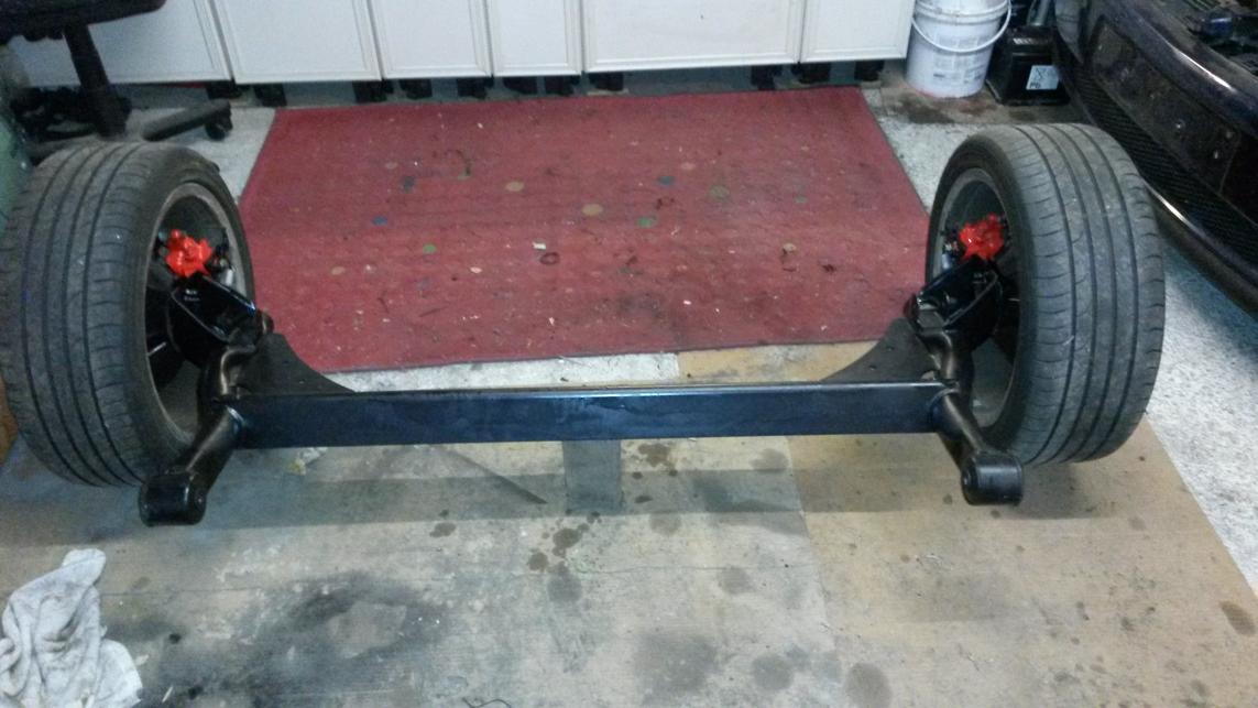

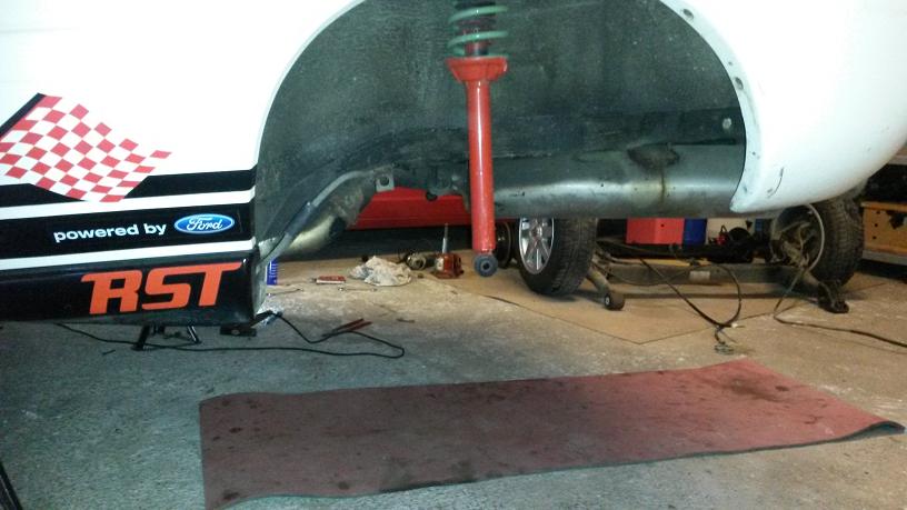

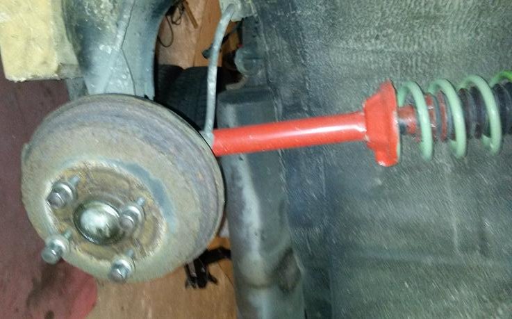

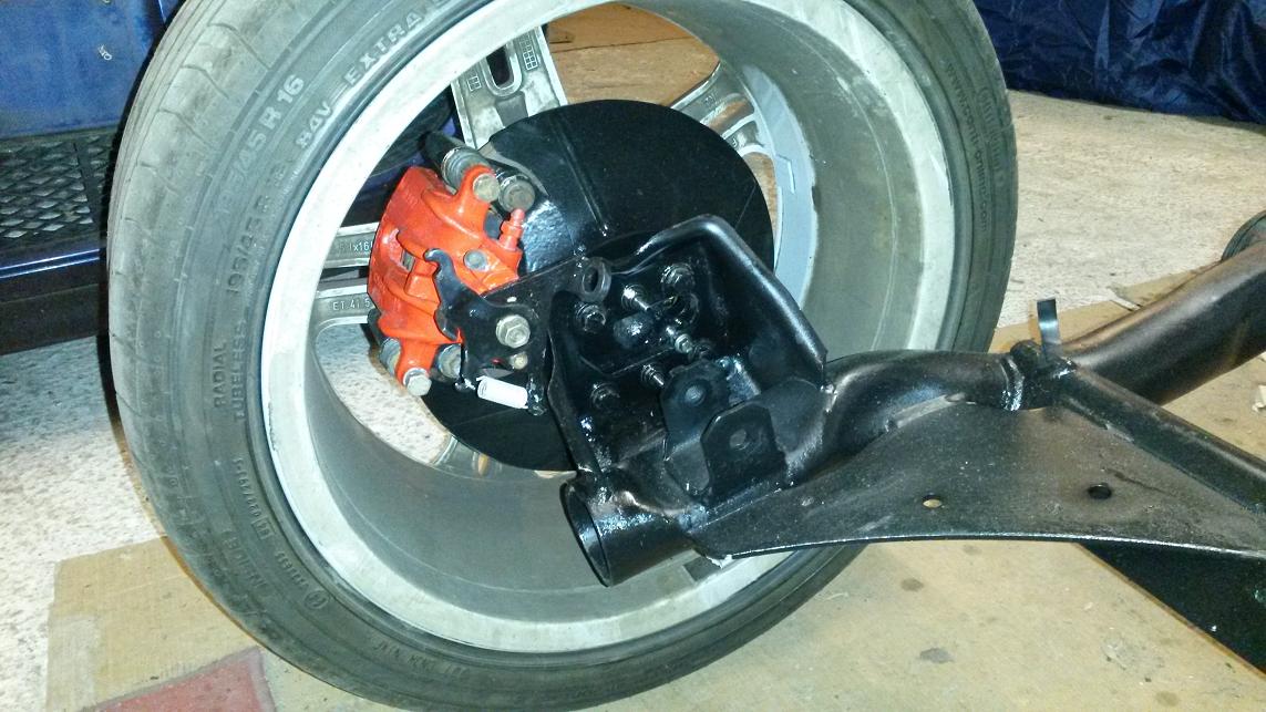

Aktion Hinterachse :
Da ja die F1Edition in seiner Größe mächtig geschrumpft ist und sein Hinterteil beim Schrotti für Freude sorgte
und die H-Achse zurück geblieben ist , wurde die gleich kurzer Hand einer Verjüngungstour unterzogen,
damit die Scheibenbremse vom ST150 ihre neue Wirkungstätte in Bezug nehmen darf .
an der Achse selbst mußte noch ein wenig nachgearbeitet werden , damit die Bremssättel auch genügend Bewegungsfreiheit haben .

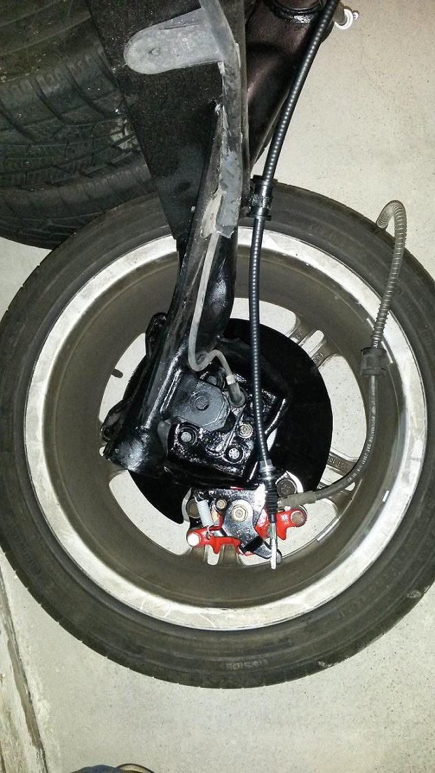

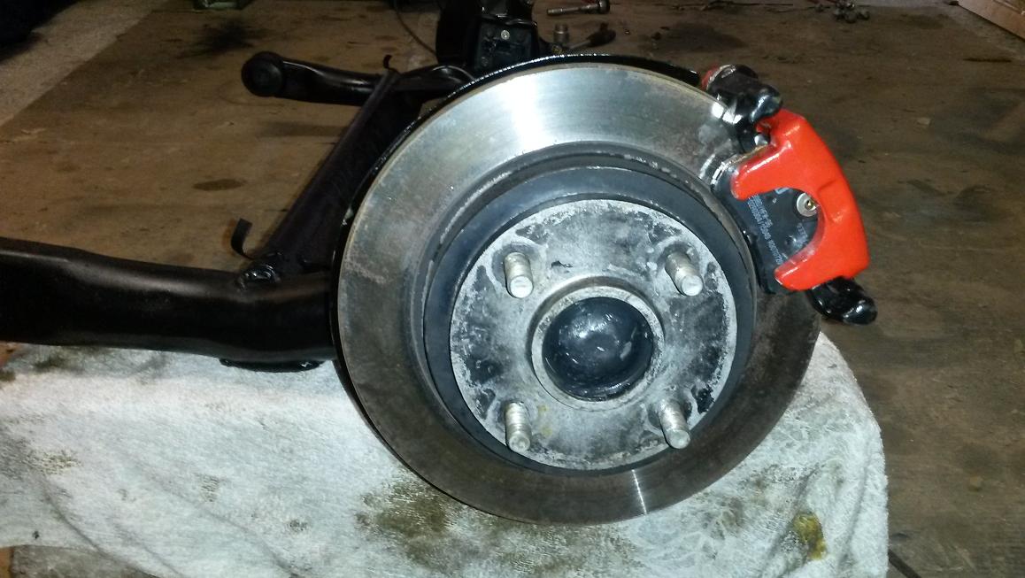

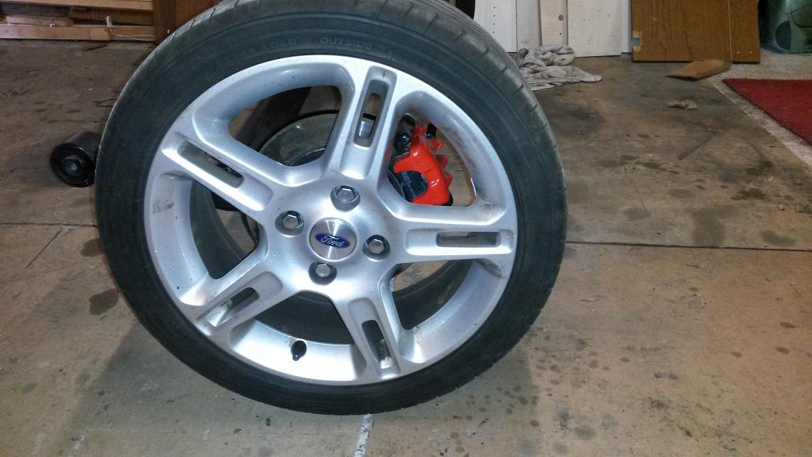

5.038
BERGHEIM
15 mm Spurplatten pro Seite gab es auch noch dazu
und damit das Ganze nicht so unhandlich umherliegt
gab es gleich mal ein paar 16" er zum hin und herrollen ;)
als nächstes steht an , die ABS Sensoren zu verbauen
ein Handbremsseil besorgen und eine Lösung für die Bremsschläuche zu finden.

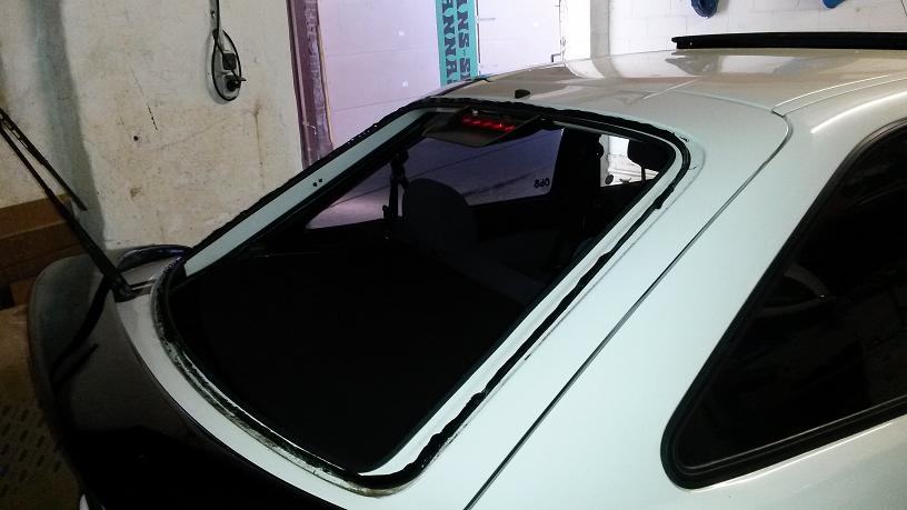

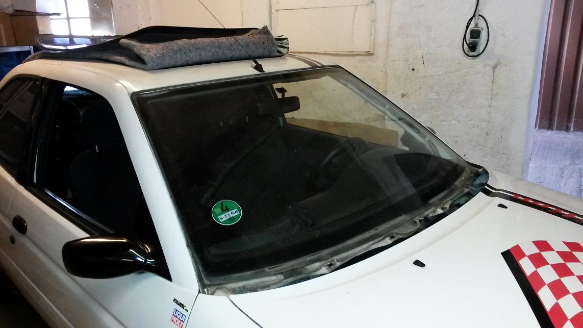

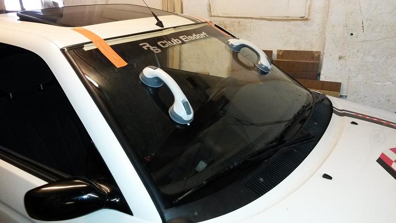

so heute mal die beheitzbare scheibe reingeklebt
wird ja auch langsam zeit der winter steht ja bald wieder vor der tür ;)

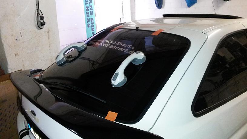

heut dann das selbe spiel mit der hinteren scheibe .

heute dann mal der essi aus einer anderen perspektive
die achse ist drin , jetzt sind nur noch ein paar anpassungen zumachen in bezug auf die bremsschläuche und das handbremsseil

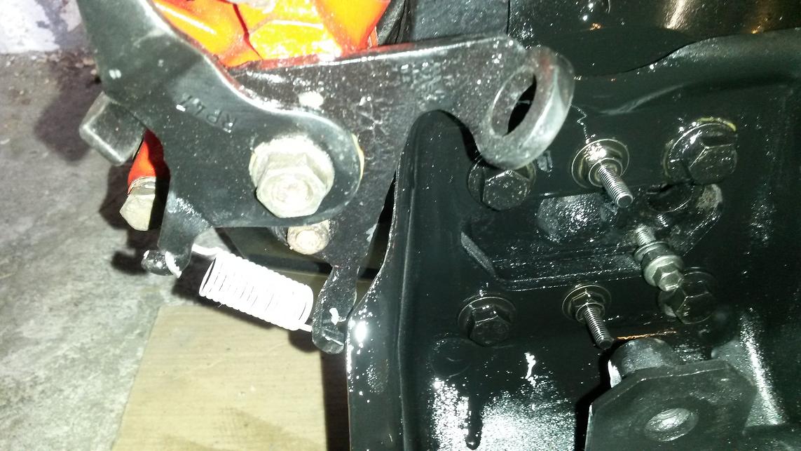

BERGHEIM

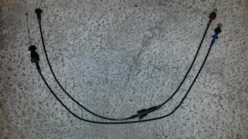

So Handbremse funktioniert auch , nahezu plug&play, mit einem Handbremsseil vom focus mk1.
Dazu muß nur der Seilausgleich etwas bearbeitet werden , damit man diesen in das kurze Seil vom Handbremshebel einhängen kann ,
dafür muß man allerdings am Handbremshebel das Seil herausziehen und den Vierkant am Seil um eine 1/4 Umdrehung versetzt wieder einschieben .
Die Führungshalter am Focusseil kann man entfernen, da diese nicht benötigt werden .

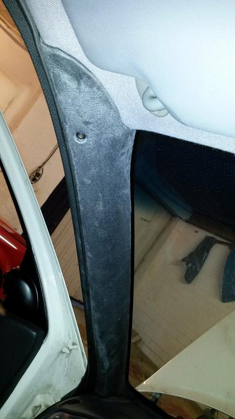

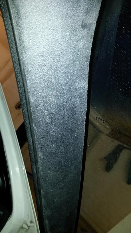

so doch noch eine Kleinigkeit gemacht vorm Abflug ;)

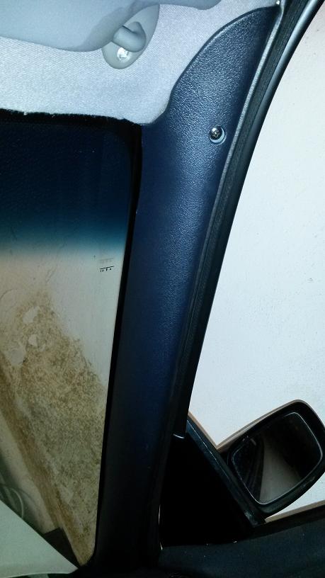

hab mich mal im Innenraum vergriffen und die schwarzen Plastik A-Säulenverkleidungen etwas veredelt
schön passend zu den Sitzpolztern und noch ein paar teile besorgt .
