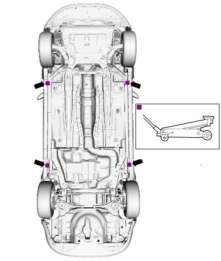

:kniefall oh ich bitte um vergebung :kniefall

Wäre ich gläubig,würde ich sagen,nur Gott obliegt die Vergebung...da ich aber überzeugter Atheist bin...es sei Dir vergeben... :bier ...und...dass Du auch fachlich gut antworten kannst,las ich in einem anderen Forum (da ging`s um eine nicht angeschlossene Leitung...)...smile und vielleicht hilft das Bild auch weiter...? LG CD
I
Iwans Tschtschtsch
...danke für das Bild, aber ich habe doch schon diverse Reifenwechsel (> 100) bei den verschiedensten Modellen hinter mir. Exakt dort, wo die Punkte auf dem Bild zu finden sind, befindet sich der Falz (hinter dem Schweller). D.h. mit dem auf dem Bild ersichtlichen Wagenheber ist das Wagenheben so nicht möglich, weil dann alles Gewicht auf dem Falz aufliegen würde. Man bräuchte also zusätzlich ein handdickes "Polster"...
