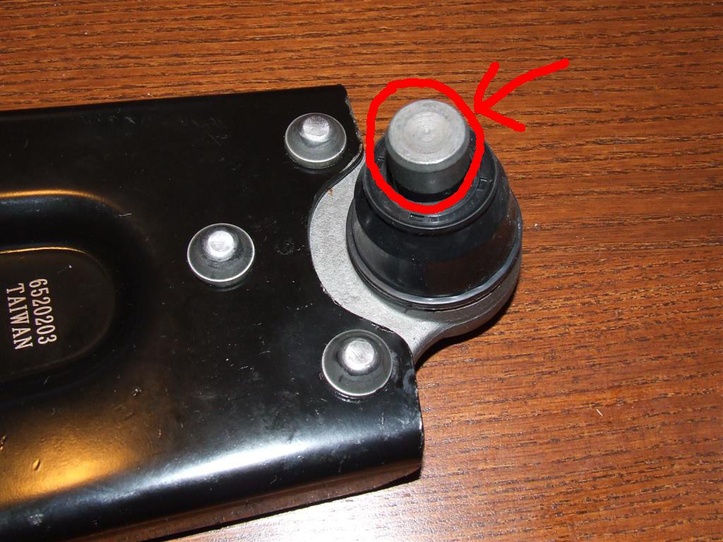

ich muss am Ka meiner Freundin eine lange Liste an Reperaturen durchführen u.a. sind die Querlenker dran. Was ist denn der beste Weg um die Querlenkerkugel auszuhebeln? In der Kugel ist ein Pin der von unten in das Traggelenk eingepresst ist. Ich hatte schonmal an meinem Cougar versucht den Pin rauszuhebeln aber leider ohne Erfolg. Gibt's da Spezialwerkzeug?
Ich hab den Pin auf dem Foto markiert damit jeder weiß was gemeint ist.
Schonmal danke im Voraus,
Artur

Irgendwie scheinst Du ein paar Begriffe durcheinanderzuwerfen. Die 'Kugel' und der 'Pin' sind das Traggelenk (das silberne Teil auf Deinem Bild). Das Bauteil in dem der 'Pin' drinsteckt ist der Achsschenkel. Ich gehe mal davon aus, daß Du die Sicherungsschraube schon entfernt hast. Als nächstes einen passenden Meissel vorsichtig von hinten in den Spalt am Achsschenkel einschlagen. Dann mit einem langen Hebel den Querlenker nach unten drücken und dann sollte das Traggelenk ganz leicht aus dem Achschenkel rausgehen.
