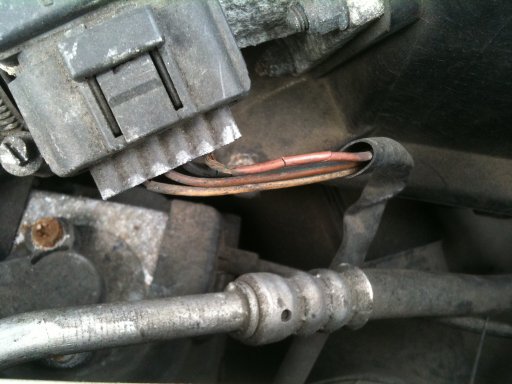

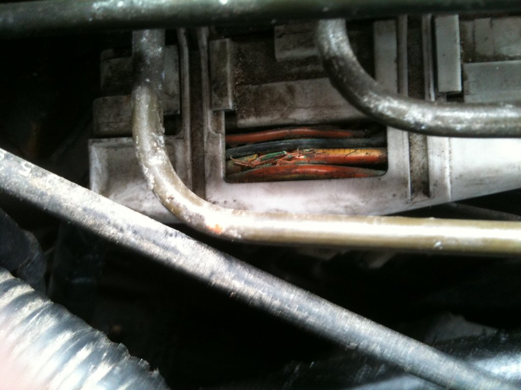

Ich besitze einen 95er Scorpio Cosworth Tunier. Mein Vorbesitzer (ein Forumsmitglied) hat im Jahre 2008 den Kabelbaum (Motor und Getriebe) bei dem Spezialisten in Köln neu anfertigen lassen. Nun war ich wegen der ABS/ASR-Anzeige in einer örtlichen Ford Werkstatt, dort wurde u.a. ein Fehler vom Radsensor ausgelesen und der dortige Meister sagte mir mein Kabelbaum wäre total brüchig. Dies kann ja eigentlich nicht sein, da er ja getauscht wurde. Ich bin etwas ratlos. Wurden damals 2008 vielleicht nicht alle Kabel getauscht? Ich habe mal 2 Fotos gemacht, das Erste ist von vorne rechts und das Zweite zeigt einen Stecker unter der ABS-Pumpe.

diese kabel auf den bildern haben nichts mit dem motor-getriebekabelbaum zu tun. wenn du von vorne in deinem motorraum schaust, links unten sind 2 strecker die von oben mit einer schraube befestigt sind das sind die beiden kabelbäume.

Was bei dir hinüber ist ist der MotorRAUMkabelbaum, nicht der Motorkabelbaum. Ist ein noch deutlich größeres Trumm, das im Innenraum hinterm Armaturenbrett los geht und sich durch den ganzen Motorraum zieht, und woran der Motor/Getriebekabelbaum angeschlossen ist. Und ja, die abgebildeten Kabel sind in grauenvollem Zustand... Scorpio-typisch. Ob der Typ in Köln den neu macht, oder ob der überhaupt noch welche macht, wirst du mit ihm klären müssen. Ein/Ausbau sind auf jeden Fall eine Menge Aufwand! Nachbau natürlich ebenfalls.

Wenn der noch problemlos laeuft hast du Glueck... oder nicht alles geprueft ;-) ABS setzt ja schon aus, ob die Kuehlerluefter, insbesondere die erste Stufe, noch funktionieren duerfte auch fraglich sein. In dem Zustand ist der Kabelbaum jedenfalls 'ne tickende Zeitbombe, da bereits Adern blank liegen
