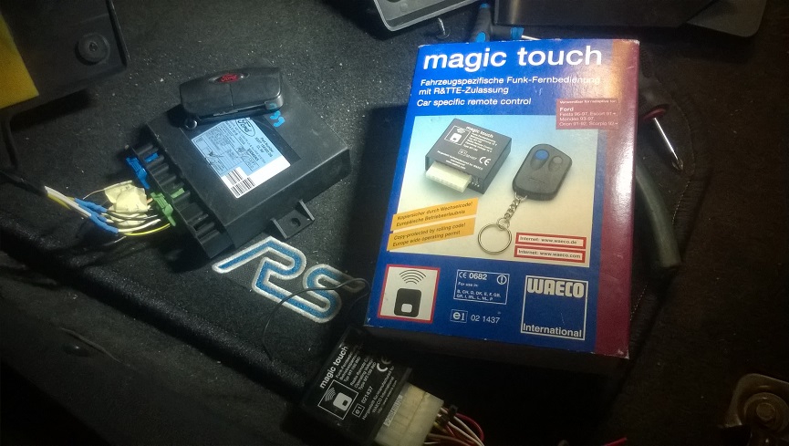

Bei mir läuft jetzt auch seit einiger Zeit die originale Funke. Besten Dank an "rst" für die Unterstützung mit Info`s und Material! :)
Ausgetauscht, Waeco gegen original...
[attachment=19410]

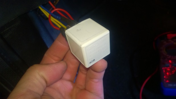

Mit dem extra Relais zur Blinkeransteuerung...
[attachment=19411]

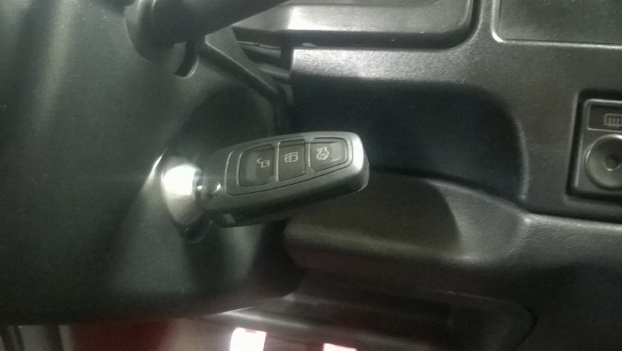

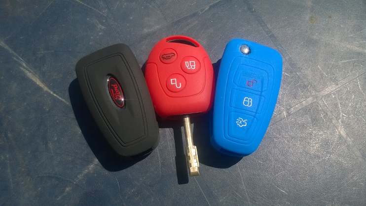

Und passendem Schlüssel in Mondeo MK4-Optik...
[attachment=19412] [attachment=19413]
