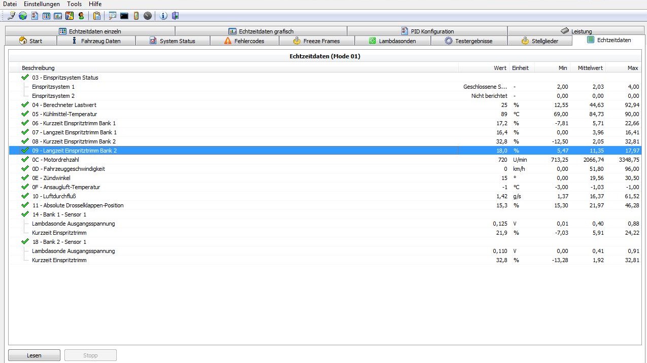

hallo freunde, das neue board ist etwas gewöhnungsbedürftig, aber wie auch immer. aber nun zurück zum thema. Die OBD Schnittstelle funktioniert tadellose. ich hab's selber ausprobiert. mit centrafuse müsste sich das alles auch einbinden lassen. ich hab's mal testhalber installiert, aber is net so mein fall. jedenfalls kann man ohne weiteres, treibstoffmenge, treibstoffdruck, luftmenge, ansauglufttemperatur, außentemperatur, lamda werte beider sonden, und noch ettliches mehr auslesen. von dem her seh ich da keine schwierigkeiten.

Hi leute, hier ein kleiner ausschnitt aus den Live-Daten, die ich während der Fahrt aufgenommen hab
