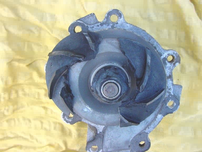

Bei FORD bleibt das Thermostat zum Glück zu 95% immer offen hängen! Zum Öffnen baut sich genug Druck in der Gaskammer auf, nur die Feder ist zu schwach, das Teil wieder zu zu drücken!!
@Chris@Franken:
Steht deine Anzeige jetzt in der Mitte?
Wenn nein, solltest du deine Wasserpumpe prüfen!
Sonst kann es sein, dass sie so aussieht:

Hmm... also die Anzeige bleibt meist so bei dem "N". Wie schwer ist es denn die Wasserpumpe auszubauen, um sie zu überprüfen?
Wenn ich das schon mache, würde ich auch gerne den Kühlkreislauf durchspülen und neu befüllen, wie stell ich das am dümmsten an?
