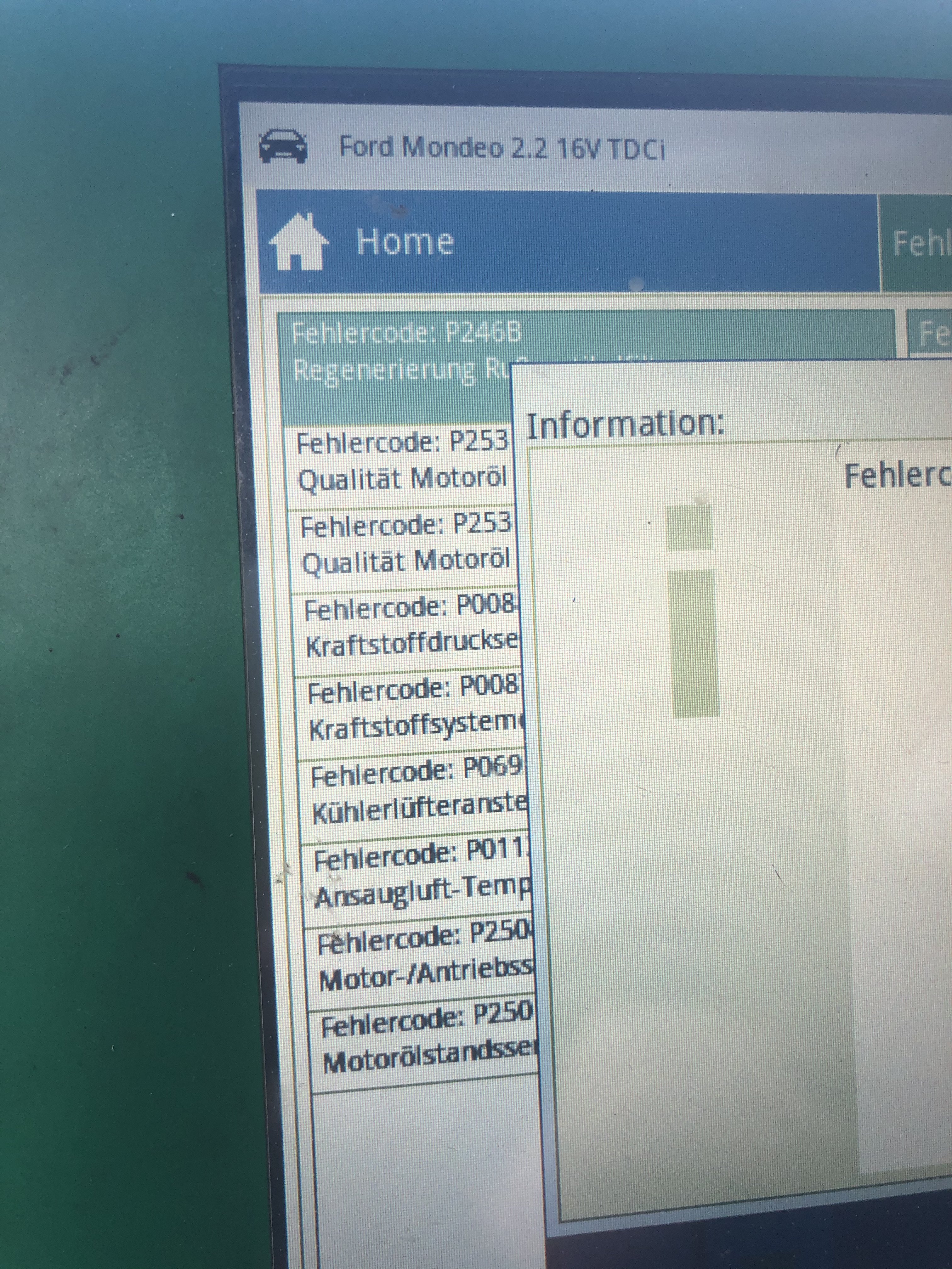

Ich fahre einen Mondeo Tunier TDCI 2.2 200PS Bj. 2012. Seit einem Ausweichmanöver mit starker Beschleunigung erscheint "Motorstörung" Nach dem Ausschalten der Zündung und dem Tür öffen... damits auch ganz aus ist, kann ich normal weiter fahren. Im ersten und zweiten Gang kann ich ohne Probleme voll beschleunigen. Doch ab dem dritten Gang erscheint wieder "Motorstörung" sobald man etwas Druck im Rücken spürt. Mit gemäßigter Beschleunigung ist Fahren auf der Autobahn auch mit 160 möglich ohne Probleme. Vielleicht besteht der Fehler schon länger und ist bei sehr gemäßigter Fahrweise nicht aufgefallen.
In der Werkstatt war zwar kein Termin frei, doch wurde mal der Fehlerspeicher ausgelesen siehe Anhang. Leider hat der Mechaniker zu früh auf "löschen" gedrückt, sodaß ich nur einen Teil der Meldungen abfotografieren konnte, da der Rest verdeckt wurde... siehe Anhang.
Ich weiss nicht ob die Meldungen in Zeitlicher Reihenfolge gekommen sind oder anderweitig Gruppiert werden. Motoröl wurde vor einigen Monaten gewechselt und vielleicht 10.000km gefahren.

Es gibt Neuigkeiten. Ich habe vorhin nochmals den Motorraum optisch geprüft. Dabei ist mir ausgefallen, dass der dicke Schlauch zum Luftfilter ziemlich locker war. Im Spätsommer habe ich die Batterie gewechselt, wozu der Luftfilterkasten raus muss. Anscheinend habe ich die Schelle nach dem zusammensetzen nicht mehr angezogen, was ich jetzt natürlich nachgeholt habe. Ich habe die Hoffnung, dass es das jetzt vielleicht war. Fehlermeldungen bzgl. Ansauglufttemperatur wären schlüssig. Vielleicht ja auch Fehlmessungen, da sicher Nebenluft gezogen wurde. Und da der Fehler seit einem unsanften Ausweichmanöver war, ist da vielleicht der Schlauch etwas abgerutscht. Testfahrt muss ich aber noch machen. Woher aber Motoröl-Stand oder Qualität kommt ist mir ein Rätzel...vielleicht was Altes? Werden Fehler in der Reihenfolge des Auftretens im Speicher abgelegt? Falls ja, Neuester Fehler oben oder Unten beim Auslesen? Werden Fehler auch doppelt angezeigt, wenn sie wiederholt auftreten?
tieftaucher
17 Juli 2006
26
Testfahrt erledigt... Fehlerfrei!!! Es war tatsächlich der lockere Schlauch zum Luftfilter, der sich bei einem harten Manöver weiter gelockert hatte und Nebenluft gezogen hat.
