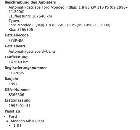

die Aussage ob man links hier posten darf sind nicht eindeutig, deshalb hab ich mal ein Angebot ohne Verkäuferdaten im Anhang. Ich habe zwei Getriebe gefunden die von einem 1.8i stammen sollen. Ich glaube das jetzt mal. Ich habe auch gelesen das die CD4E für den 2.5l Motor andere Ventile haben. Und es gibt den Geschwindigkeitssensor ab Mai 1998, die Getriebe vorher haben einen Hallgeber und die Elektronik von Hallgeber auf Sensor umzubasteln ist dann doch zu abenteuerlich. Die Getriebebezeichnungen sind aber gleich geblieben.
Bei Ford sagte man mir das sich auch die Antriebswellen unterscheiden können. Wobei das mir am wenigsten glaubhaft erschien. Die Werkstat meinte dazu das man die Kreuzgelenke halt dann umsetzen muss.
Kann mir jemand sagen ob das Getriebe vom 1.8i passt? Angebot ist im Anhang

das getriebe vom V6 past eh nicht an den R4 motor, die anbindung ist anders und der anlasser ist anders positioniert .
gebrauchte CD4E getriebe mit laufleistungen über 150Tkm sind meist ein pockerspiel .

RST hat nur meine obige Aussage korrigiert, dass ein Getriebe vom 2,5l V6 nicht so einfach an einen R4-Motor passt.
Ja, ein 1,8er ist wie ein 2,0er ein Reihenvierer. An den 1,8er hatte ich oben nicht gedacht. Wenn das Getriebe vom 1,8er ist, passt es an den 2,0er, diese Motorblöcke sind identisch bis auf die Zylinderbohrung. Das mit dem Geschw.sensor hab ich jetzt nicht genau auf dem Schirm. Aber wenn dieses Getriebe von Anfang 1997 ist, ist es von einem Änderungszeitpunkt in 1998 doch eh nicht betroffen.
Eine Garantie, ob dieses Getriebe passt, kann ich Dir als Privatmann verständlicherweise nicht geben. Aber es sieht ganz danach aus.
