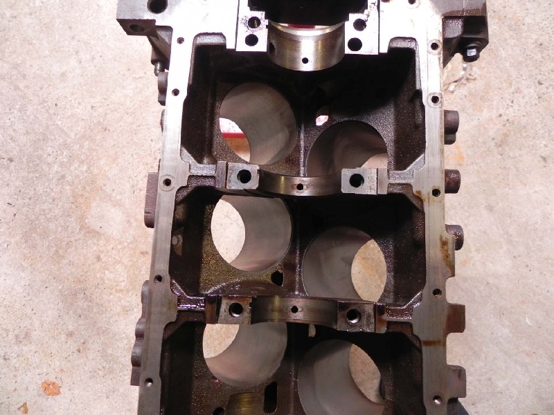

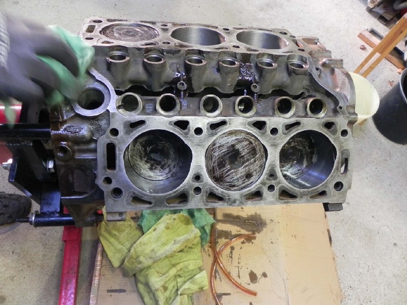

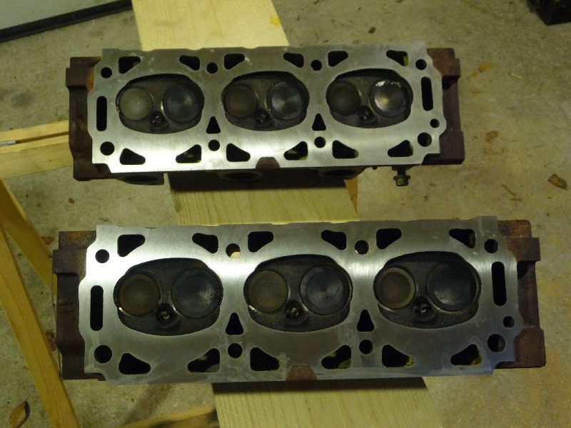

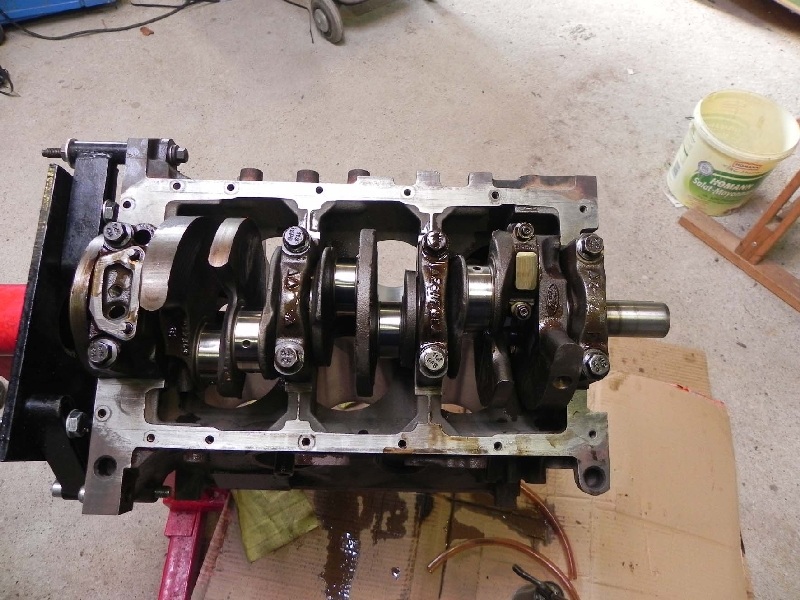

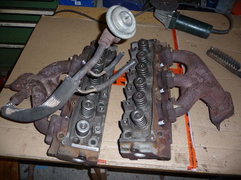

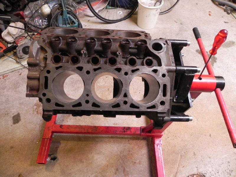

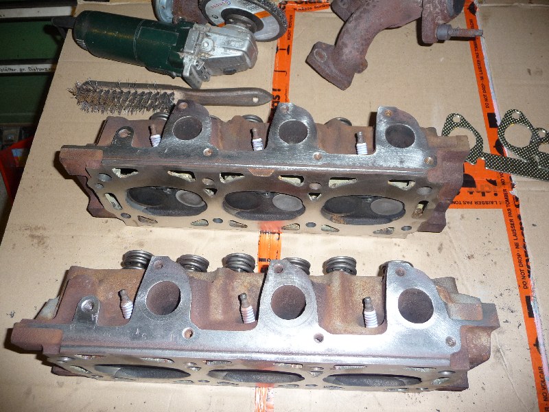

Also habe ich mir einen einige defekte Motoren zusammengesucht, verwertbare komponenten zurechtgelegt und angefangen diese zu überarbeiten. Ich hatte drei komplette Motoren, alle defekt. Überhitzung - ca. 90tkm mit drei Kolbenfressern, einen mit ZK-Dichtungsschaden, den aus dem Taurus und einem mit defektem Ölpumepantrieb (ohne Öldruck gefahren/fest) aus einem Windstar mit ca. 110tkm.
Es wurde der 90tkm Block mit Freßspuren incl. dreie intakter Kolben/Pleuel, Kurbelwelle samt Lager, Nockenwelle und drei Kolben vom Windstarmotor verwendet.
Ob das funktioniert - immerhin sind die Komponenten baugleich, da die Bj. einigermaßen paßte. Es gibt einen minimalsten Unterschied, auf den ich nicht eingehe, um keine unnützen Beiträge zu generieren.
Den Motor mit defekter ZK habe ich geöffnet und umgehend weggeworfen - ebenso nahezu alle anderen Teile liegen nun im Altmetall. Zwei ZK konnten für ca. 100EUR einen neuen Besitzer finden, zwei im Altmetall und die verbleibenen beiden werden zunächst 1mm abgefräst und geplant. Zudem habe ich noch ein Paar, das mit HT Sitzen ausgestattet und mindestens 2mm bgefräst werden soll - später.
Der Block hatte mindestens auf drei Zylindern leichte Freßspuren. Wir haben die Zylinder händisch mit einer Art Steinbesetzter Klobürste und Honöl bearbeitet. Eigeltlich sollte auch neue Kolbenringe verwendet werden, da diese aber nicht lieferbar sind, bzw. in der Regel immer die falschen kommen haben wir Vertreuen, daß es die alten noch tun werden. Das Stoßspiel ist weit innerhalb der Toleranz.
Die Kopfschrauben wurden wie woanders vorgestellt von M10 Regelgewinde auf M12 Feingewinde angepaßt.
Die Kolben wurden von Kohle berfreit - insbesonders die Ringnuten. Sie sind auf den Laufflächen nun wieder blank.
Leider fehlen Bilder, deutlich erkennbar war/ist, daß die Motoren mit unterschiedlichen Ölqualitäten gefahren wurden. Die ersten drei Kolben waren rundherum verkokt - die zweiten drei lediglich etwas bräunlich und mit minimalst verkokt.
Nun sind sie alle sauber und es wird wie immer ein hochwertiges 0W... mit sehr guter Spezifikation verwendet.
Nächste Woche soll der Motorfred die angedeuteten 4 Köpfe erhalten, damit der Empfängerpkw in 9 Tagen wieder läuft und angemeldet werden kann.

wurden die kolben und pleul auch ausgewogen ( da diese aus 2 verschiedenen motoren stammen ) ,
damit sie ein und der selben gewichtsklasse sind , nicht das der motor sonst nen schüttelfrost bekommt ;)
na ja aber ich denk mal du weist schon was du tust und bist mitglied bei den gelben !
Vavuum_1
7 November 2009
570
Erstens kommt es anders.....

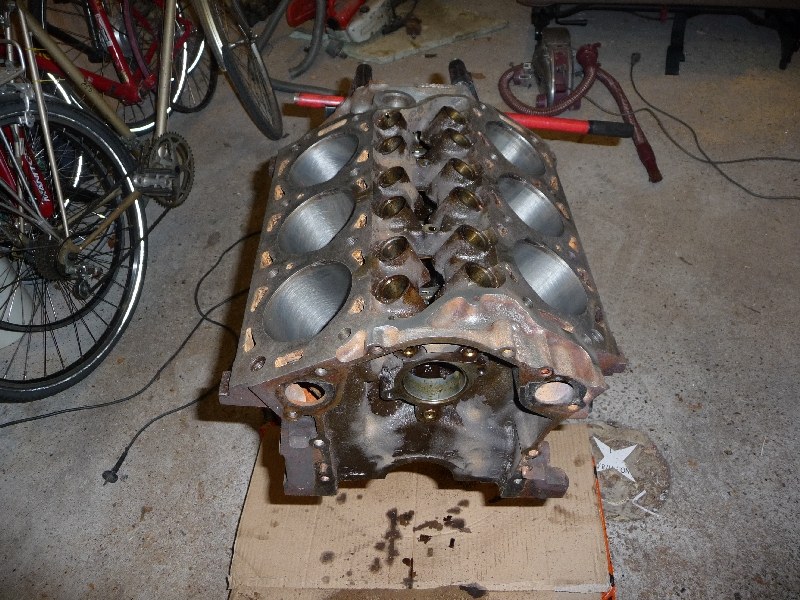

Mir ist ein sehr guter Motor "in die Hände gefallen". Optimalster Zustand - insofern habe ich den hier vorgestellten wieder zerlegt und den Block weggeworfen. Dieser Wagen/Motor ist für einen Bekannten von mir, der hat ja Zeit :)
Der handgefallene hat 100tkm runter, die Buchsen/Zylinder sind tadellos - ebenso wurde ein hochwertiges Öl gefahren - alles blitzeblank sauber usw.
Die Kolben samt Pleul und Lager wurden nun doch noch gewogen. Das Gewicht variiert zwischen 1152 und 1147g. Tatsächlich ist der schwerste mit 1152 ein Ausreißer - die anderen wiegen 148g plusminus 1g.
Das wäre kein Problem gewesen - um Faktoren höhere Abweicungen sind bei Serienmotoren soweit mir das erzählt wurde normal.

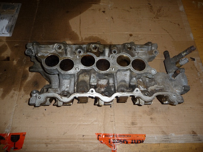

Leider dauert das Abfräsen der unteren Ansaugbrücke noch an und dringendere Sachen wollen zuerst erledigt werden - aber auch das wird irgendwann erledigt sein - in voller Zuversicht nächste Woche. Zwar könnte ich die Zylinderköpfe seitlich auch selbst abfräsen, aber die sind inzwischen schon montiert. Da ich keine Lust auf noch einen neuen ZK-Satz habe warte ich brav....
Ford hat das insgesamt selbst etwas anders erledigt. Ab ca. 2002 wurde die Verdichtung ab Werk erhöht. Dabei wurden lediglich Dachkolben verwendet. Es wäre für mich auch einfacher gewesen 6 neue Kolben aus 2002 zu verwenden, aber nun ist es so, wie es ist :)
Ford nennt die Kolben dann "HYPERDOME PISTONS"
Fortsetzung:
Es hat "einigermaßen" geklappt, die untere Ansaugbrücke den Erforderlichkeiten entsprechend anzupassen. Dabei wurde die vom rechten Winkel abweichenden 7,5° Neigung der Köpfe nicht berücksichtigt, was wohl zu nicht ganz optimalen Maßen geführt hat.
Paßt aber ausreichend und hoffentlich ist alles dauerhaft dicht - man weiß ja nie.
Der PKW wird voraussichtlich Dienstag dann das erste Mal seit nun nahezu zwei Jahren wiederbelebt am Straßenverkehr teilnehmen. Eine Gasanlage liegt bereit - wenn die Karre angemeldet ist geht es damit weiter. Es folgt Probefahrt mit eventuell etwas reduziertem Spritverbrauch.
Ich hoffe noch Zeit für ein paar Bilder finden zu können.

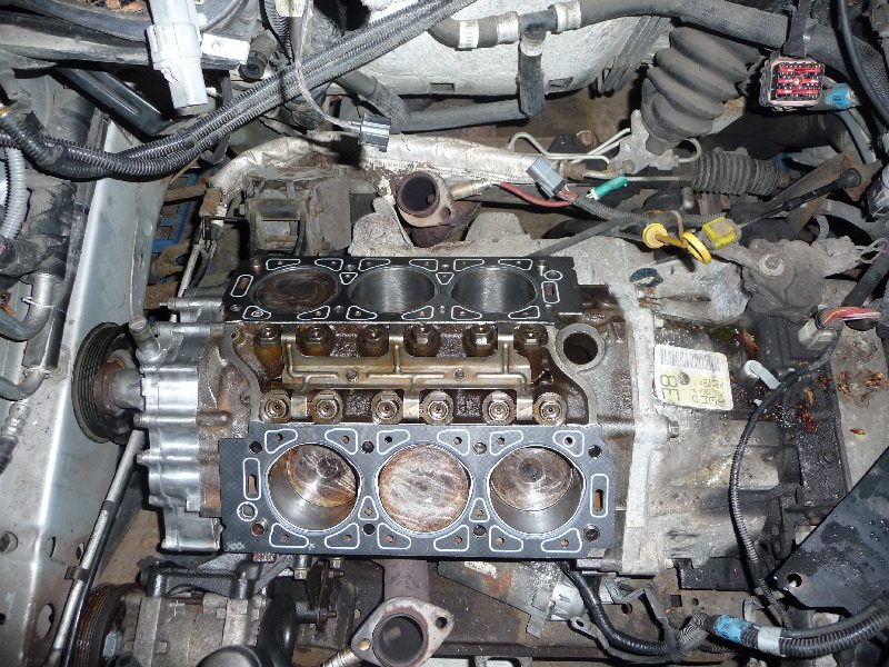

Morgen lebt er wieder
Die Anmeldung erfolgt morgen - der Motor dreht extrem ruhig und völlig rund - ich hoffe er bleibt dicht. Ich war erschrocken, der Karren hatte gar nicht wie gedacht 120tkm, sindern nur 80tkm runter. Alles ist sehr präzise, das Fahrwerk, die Lenkung - kein Geknarze oder Gejaul und von innen hervorragend sauber und unverbastelt. Ein wirklich netter PKW.
Wir sind heute mit Kurzzeikennzeichen einmal eine Runde gefahren - inzwischen müßte der am Bestimmungsort - einige 100km weiter angekommen sein.
Es gibt noch ein paar Restarbeiten, aber das ist eher Kleinkram. In 2..4 Wochen kommt dann der Gastank drunter, bebildert usw. Bis dahin bin ich auf den Verbrauch gespannt, der "neue" Besitzer hatte identisches Modell schon einmal. Insofern erhoffe ich mir eine präzise Angabe.
Ob ich erneut den Kopf abfräsen lassen würde - eher nicht. Das nächste Mal spanne ich das Deing selbst auf und hobel da drüber. Mit schönem Messerkopf bei hoher Drehzahl sollte Schleifen überflüssig sein. Zudem würde ich die untere Ansaugbrücke nicht bearbeiten und dann pro mm Kopf halt 0,8mm ebenfalls seitlich vom Kopf abnehmen.
Eine Kompressionsmessung wäre interessant. ob sich da überhaupt etwas getan hat.
Hier mal ein paar Bilders - noch mit dem Block, den ich dann wieder ausgebaut und weggeworfen habe :)
