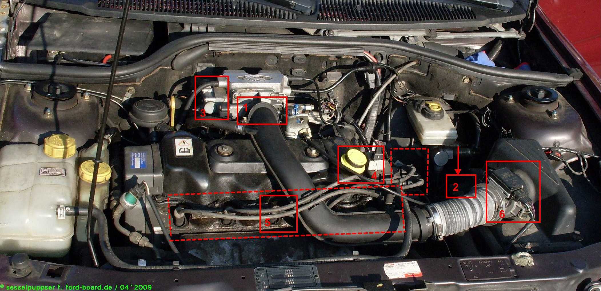

Original von geilerennpflaumeschonmal den Ansaugtrakt auf Falschluft geprüft?(mit Bremsenreinger absprühen,mit VORSICHT)
Also ob irgentein Schlauch undicht ist (Porös/Marderschaden etc.) Der zieht von irgendwoher Falschluft, aber eher von oben, wo die Hutze vom Luftfilter auf den Block kommt (siehe Punkt 1 auf dem Bild)
-Pilz Luftfilter verbaut? Nein, der LF ist sauber.
-welche Zündkerzen sind verbaut, wie alt? Die sind etwas oll, werden nun auch ausgetauscht, auch ein Zündkabel hat nen kleinen Riß.(Punkt 5)
-Kurbelgehäuseentlüftungs-Ventil gecheckt, bzw. erneuert? Wo finden wir das genau?
-mal ohne LMM gefahren? Ja, er zog auch zuerst ruhiger, wenn er anfing zu ruckeln und wir haben dann den LMM abgezogen, lief er direkt total ruhig, aber aus irgendeinem unbekannten Grund geht das nun nicht mehr.
-oder ohne Lambdasonde (nur Stecker ziehen) Das selbe wie beim LMM.
-Und zum Schluss mal ohne den Stecker vom VSS(Geschw. sensor an der Tachowelle unten) Probefahren Wo kann ich den abziehen?

Welches ist das Kurbelgehäuseentlüftungsventil? Ist es das schwarze runde Ding links von Nummer 3 beim Ölmeßstab?
Allgemein noch etwas:
Wir hören ein Zischen im Motorraum das vor allen Dingen im Leerlauf hörbar ist, das scheint vom Ansaugtrakt zu kommen, aber die Dichtung ist vorhanden und intakt (siehe 1).
Meistens kam es auch zu einem ruhigerem Lauf, wenn wir am Luftfilter den (unter Punkt 2) unteren Schlauch abgezogen haben, leider ist das nicht die Lösung denn auch das klappt nicht immer. Ab und an half es auch, den Öldeckel abzuziehen (4.), aber auch hier ist es nicht immer anwendbar.
Auch das LLRV wurde testweise mal ausgetauscht, leider brachte das auch keine Veränderung mit sich.
Das Unterdrucksystem scheint in Ordnung zu sein, bisher konnten wir keine undichten Stellen finden.
Foto:
Ein größeres Bild findet sich HIER - ca. 250KB
Vielen Dank für eure Hilfe!!! :happy:

Doch......das ist das schwarze, runde Gehäuse links oben auf dem Bild. Dieses unbedingt mal tauschen! Ist der Ölabscheider und Entlüftungsventil in einem. Macht öfters Probleme.
