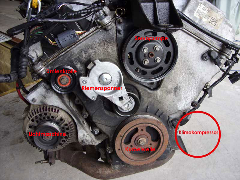

Der Keilrippenriemen (nix mit "Stretch" o.ä.) hat einen automatischen Riemenspanner, wo ein einfacher Vierkant eingesteckt wird und der Riemenspanner dann im Uhrzeigersinn gedreht wird. Schon ist der Keilrippenriemen ohne Spannung und kann einfach abgenommen werden. Der Wiedereinbau erfolgt genauso, nur halt in umgekehrter Reihenfolge. Da muss man überhaupt nicht an die Kurbelwellenriemenscheibe und da wird auch nichts mit Spezialwerkzeug angesetzt.
Ich schau mal nach, ob ich ein Bild vom Riemenspanner hab.
Edit: Gefunden und man sieht auch deutlich das quadratische Loch, wo der Vierkant zum drehen bzw. entspannen des Riemens reinkommt.
[attachment=19021]
Edit 2: Wenn eine Werkstatt keinen Vierkant hat, dann ist natürlich auch das in dem Fall ein Spezialwerkzeug. Aber entweder hast du irgendwas an der Erklärung der Werkstatt mißverstanden oder die Werkstatt ist böse unfähig oder sie haben keine Lust die Lichtmaschine zu wechseln, was ja mit ein bißchen Arbeit verbunden ist (und dir daher einen Bären aufgebunden). Die Lima wird übrigens nach Lösen des Riemens und Demontage des Rades sowie anderer Teile, durch den Radkasten vorne Beifahrerseite aus- und eingebaut. Es ist aber trotzdem ein ziemliches gefrickel.

Nun, obiges Bild beweist doch anschaulich das Gegenteil, dass es - zwar nicht genauso so wie früher, aber trotzdem - einen separaten Riemenspanner sehr wohl gibt. Der Riemen(ent)spanner hat seinen Namen auch nicht nur bekommen, weil jemand Langeweile hatte oder er sowas stylisch schick an der Stelle fand. Deutlicher als mit obigem Bild kann ich es nicht zeigen und deutlicher geht es auch aus den fordeigenen Reparaturanweisungen nicht hervor. Die sollte die Ford-Werkstatt vielleicht auch mal lesen :wand1
