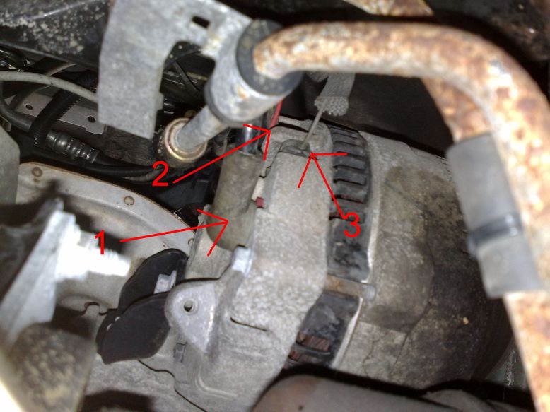

Gestern wollte ich mal genauer schauen und hab auf einmal wieder ne Batterie-Kontrollleuchte, eigentlich wollte ich mir genau diese anschauen und des Cockpit rausnehmen, weil eine defekte Lampe auch ein Problem darstellen soll (fehlender Erregerstrom), somit habe ich mich also unters Auto gelegt und ein wenig geschaut und fotografiert.
Ich bin nun kein Experte für Autos, deshalb kann ich nur Vermutungen über die Kabel anstellen und hoffe korrigiert zu werden.
1 Das dicke abgeschirmte Kabel würde ich als Verbindung zur Batterie (pluspol) sehen.
2 Den Stecker für entsprechende Elektronik und
3 das Käbelchen normalerweise für Masse, aber die sollte doch von der Karosse kommen oder?
Was ich nach einigem einlesen hier in das Thema prüfen muss ist wohl noch was mit dem Masseband ist, dass soll wohl am Getriebe sitzen, aber ich weiß noch nicht wo.
Ggf. ne Direktverbindung von Lima zum Massepol.

1 ist das "Hauptkabel" zur Batterie, B+. Geht auch an den Regler. 2 ist der Regler bzw. sein Anschluss. Via 3 wird der Regler mit einer der Windungen verbunden, nix Masse. Masse kommt ueber die Verbindung zum Block, bzw. die Schrauben vom Regler an die Lima.
