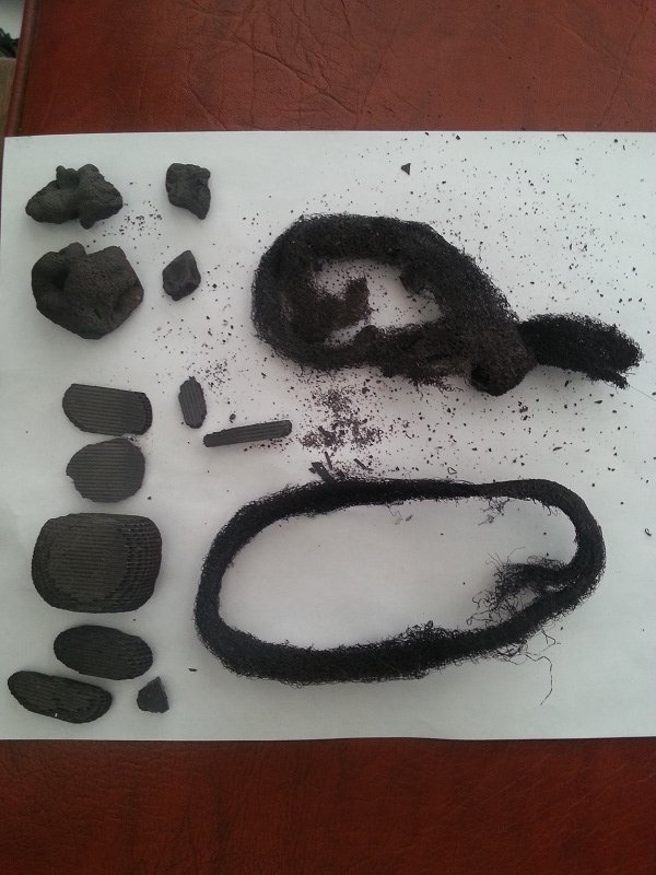

Da das Flexrohr sehr mitgenommen aussah (Rost am Flansch & Stahlgewebe leicht weg) beschloss ich ein neues zu bestellen was sich schon nicht als einfach bewies. Während ich auf das Teil wartete hatte ich das alte schon mal Ausgebaut was fast an einer Schraube welche mit dem Flansch verbacken war scheiterte. So nun den das Teil war Raus, Flexrohr sowie Dichtungen inspiziert. Zu meinem Erstaunen musste ich feststellen das das Flexrohr noch intakt war, nur extrem vergammelt an der Dichtfläche. Die Silbernen Dichtungen waren Oben sowie Unten an den dünnsten Stellen beidseitig Schwarz, die Stellen an den Flanschen ebenfalls Stark verrust. Dann schaute ich noch mit einer Taschenlampe in den Hauptkat, darin befanden sich dann ein Paar Keramikteile (inklusive sehr viel Staub dergleichen) eines Kats. Die größten Teile sind sogar geschmolzen, eines davon fast 2 cm der länge nach. Die schätzungsweise 1. Zelle des Kats ist leicht zugesetzt von dem Staub (ca. 1/6 - 1/4) und weist Verformungen (Vom dagegenschlagen der Bruchteile) auf. Kurz Motor gestartet, Lief ruhig und sauber (und laut wie nen 20l V8)

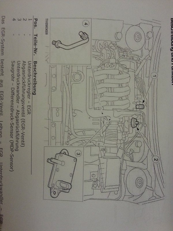

Am Unterdruckwandler des EGR gehen normalerweise die 2 Schläuche nach unten an ein Metallrohr. Von den Beiden Schläuchen hat einer komplett gefehlt, der andere hing nur noch am Wandler dran. Nun weiß ich nicht ob das erst jetzt gekommen war oder ob es schon früher so da rumhing. Jetzt hab ich beide wieder angeschlossen.

Das erste Bild zeigt die Kat stücke die ich rausgefischt habe.
Das zweite zeigt mit Nummer Drei das Bauteil welches die 2 Schläuche hat.

Wenn die Broesel nicht vom Hauptkat selbst stammen, dann koennen sie nur von einem oder beiden Vorkats kommen. Und wenn du da eh einmal bei bist am besten wohl beide neu, denn was den einen gegrillt hat durfte der andere hoechstwahrscheinlich auch mitmachen. Und ja, ich weiss dass das finanziell weh tut, nachdem man bei den Vorkats wohl auf Original zurueckgreifen muss, im Gegensatz zum Hauptkat. ebay-UK koennte ggf. helfen.
Die Schlaeuche der Abgasrueckfuehrung hat es dir auf der Bahn abgesprengt. Kein Wunder, dein Abgassystem sass dicht, irgendwo musste das Zeug hin. Wenn dann erstmal ein paar Bar Staudruck im System sind haelt so ein Schlauch ohne jegliche Schelle nicht lange. Danach konnte er zumindest da etwas Abgas los werden.

ach, du kannst da komplett durchschauen um zu sehen das er nicht grossteils zu ist? Geht ja nichtmals bei einem neuen ;-) Also blosse Vermutung. Den Beschreibungen nach ist die Keramik aber bereits beschaedigt, und somit ist es nur eine Frage der Zeit.
