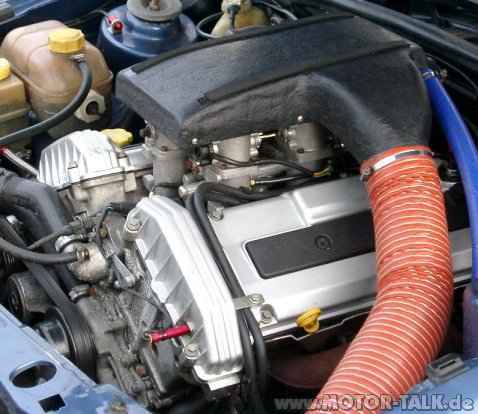

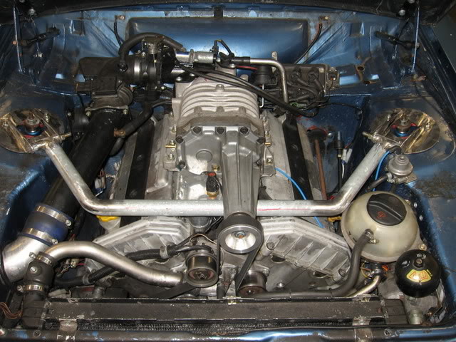

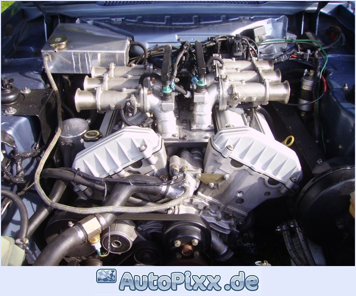

Um auch mal auf deinen ersten Post einzugehen !
Wie ich schon angesprochen habe , wird das Entfernen der Kats gnadenlos mit richtig Leistungsverlust belohnt !
Einzeldrosseln und Freiprogrammierbares Steuergerät kann man machen , macht aber eher Sinn wenn der Motor selber im Gesammten auch eine Leistungssteigerung verpasst bekommt , ich persönlich würde dann eher zum Kompressor greifen !
