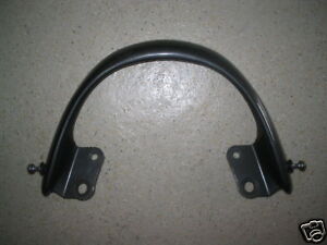

Hi, mal ehrlich wer tut sich das an !!!!!! Das is doch wahnsin für die Kohle bekommst du einen solliden.... mit 4 Ringen.
Baumschubser schrieb:
Ich leg den Fingel mal tief in die Wunde, aber das einzige, was ich an dem Auto anschweißen würde, wäre das hier:
:mua :mua :mua :mua :mua :mua :mua :mua :mua :mua :mua :mua :mua :mua :mua
Genau, Henkel dran zum wegschmeißen :)
