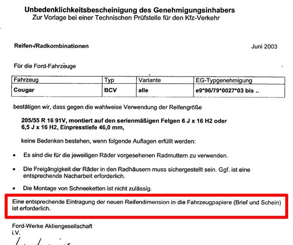

Ich mahne zur Vorsicht bei diesen pauschalen Aussagen: Nicht alles, was in der Ford-Liste steht ist auch werksseitig und ohne zusätzliche Abnahme/Eintragung zugelassen.
Die Liste beinhaltet nur mögliche Rad-Reifen-Kombinationen, für die Ford (unabhängig von den teils werksseitig bereits zugelassenen / in der Typengenehmigung enthaltenen) diverse Unbedenklichkeitsbescheinigungen oder TGA´s vorhält. Wie es jedoch sowohl in den UBB´s als auch in den TGA´s drinnen steht, ist eine Vorführung/Abnahme durch einen Sachverständigen und/oder eine Eintragung in die Fahrzeugpapiere trotzdem notwendig.
So steht beispielsweise auch eine mögliche 205`er Bereifung für den Cougar in der Ford-Liste und dann siehe den entsprechenden Passus in der UBB ...
[attachment=13862]
Quelle: Ford Deutschland GmbH
Davon abgesehen beziehen sich die Angaben normalerweise auch immer auf Werks-/Originalfelgen und nicht auf Felgen aus dem Zubehör.
Eindeutige Sicherheit, welche Rad-Reifenkombi für das jeweilige Modell werksseitig zugelassen ist, gibt nur das COC-Papier oder eine Übereinstimmungsbescheinigung oder der alte Fahrzeugbrief (sofern vorhanden) her. Die Papiere bekommt man bei jedem Ford-Vertragshändler und kosten bei erstmaliger Ausstellung pro Fahrzeug nichts.
Um auf die Kernfrage des Themenerstellers zurückzukommen: Ein Rad/Reifen-Abnahme kostet mit entsprechenden gültigen Unterlagen ca. 45 Euro beim TÜV. Eine anschließende Eintragung bzw. Änderung der Fahrzeugpapiere beim Straßenverkehrsamt kostet ca. 13 Euro.
