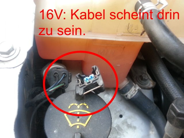

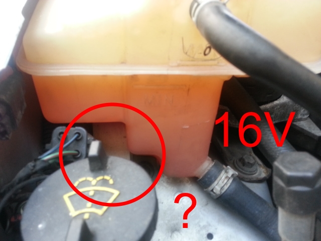

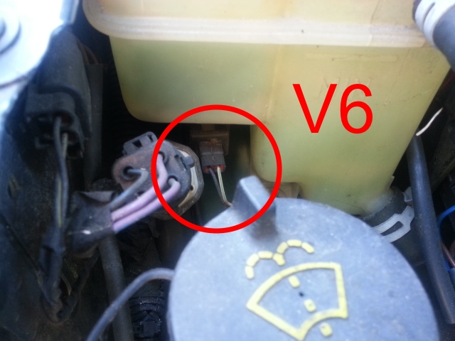

Hi,
mir wurde gesagt, dass der Sensor beim 16V auch da ist wie beim V6; das dachte ich auch, aber dem ist nicht so. :idee
Bei meinem V6 ist er nach vorne am Behälter unterer Bereich, bei meinem 16V ist dort NICHTS.
Nur das Kabel liegt dort rum was dort wohl mal vorgesehen war.
Sparmaßnahme der ersten 16V Cougars?
Lampe war ja auch nicht drin, habe ich nun zwar montiert, aber nun leuchtet sie dauerhaft, logisch ohne Sensor . . . . :idee
Oder habe ich da gar keinen Cougar .

wird wohl so sein das ford bei einigen modelausführungen darauf verzichtet hat ;) oder der vorbesitzer hat einen behälter vom mondeo verbaut ;)
zur funktion : der sensor ist eigentlich nen magnetischer schalter , welcher bei zu niedrigem stand den stromkreis unterbricht und das IC daraufhin die kontrollleuchte einschaltet
( fals diese funktion vorhanden )
hdc-dragonfly schrieb:
sensor abziehen, büroklammer reinhängen gucken ob's dann noch leuchtet. tut's das, kabelbruch, tut's das nicht, sensor
U
Es gab stets zwei verschiedene Vorratsbehälter, den mit und den ohne Sensor, aus dem gleichen Regal wie für den Mondeo MK2. Beim 16V, der diese Anzeige serienmäßig nicht hat, kam wohl logischerweise der Behälter ohne Sensor zum Einbau, beim V6 mit dieser Anzeige der mit Sensor. Dass beim Cougar stets nur der vollausgestattete Kabelbaum zum Einsatz kam, steht auf einem anderen Blatt. Also ist es für mich völlig logisch, dass der Sensor fehlt, die Kabel im Motorraum (und nur da) dafür aber da sind.
loser70
8 September 2008
81
55
OK, das klingt logisch, -
dann muss ich wohl einen Behälter suchen mit Sensor. Den Rest habe ich ja schon.
Danke
5.021
vorher würde ich aber erst mal den stecker brücken um zu sehen ob die anzeige ausgeht ;)
loser70
8 September 2008
81
55
Da ich ja den Stecker gefunden habe, habe ich heut mal die Brücke gesteckt, Lampe ist aus.
:sonne
Bauch also nur den Behälter mit Sensor.
