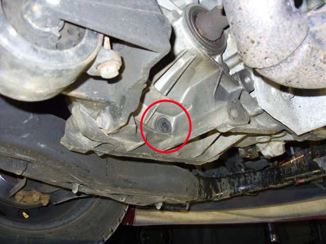

Drum hier nochmal die Bilder von der Ablassschraube (nix durch Radkasten ... nur von unten)
[attachment=14933]

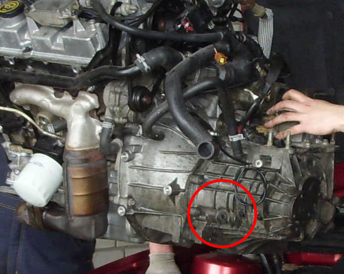

und von der Einfüllschraube
[attachment=14932]
Empfohlenes Getriebeöl für das MTX75-Getriebe: KroonOil SP 1031
(Das hier angesprochene ATF III ist ein Automatik-Öl, welches nur auf eigene Gefahr in ein Schaltgetriebe befüllt werden sollte)
Füllmenge: 2,75 Liter. Meist benötigt man aber ein bißchen weniger, da immer ein Rest Altöl im Getriebe verbleibt.

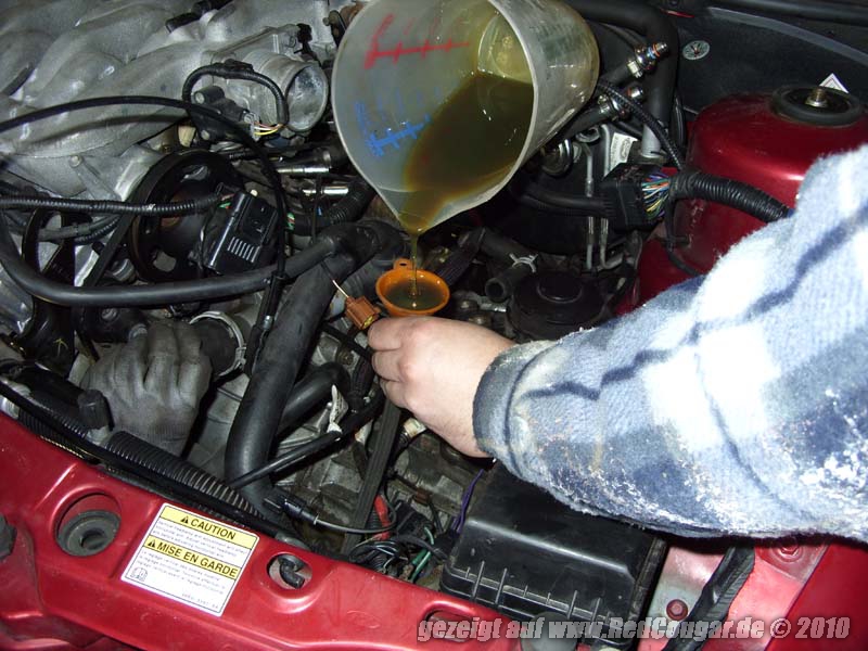

Ach ja, wir haben so wiederbefüllt:
[attachment=14937]
Trichter, einen passenden Schlauch bis in die Einfüllöffnung geführt und mit vieeeel Geduld das Öl Dröpche for Dröpche fließen lassen.
Schneller geht es mit dem entsprechenden Spezialwerkszeug ... z.B. sowas: Ölpumpe
