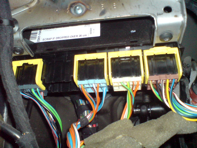

So, war heute bei Ford um das Problem mit der Scheibe analysieren zu lassen und die haben mir dann gesagt das es wohl das GEM sein wird. Als der Wagen wieder kalt war und die Frontscheibenheizung wieder nicht ging hat der Werkstattmechaniker mal ein wenig gegen das GEM "geklopft" und dann ging sie an. Wieso das nun aber funktioniert wenn der Wagen warm ist konnte man mir nur so erklären das sich dann wohl temperaturseitig etwas im GEM ausdehnt (kalte Lötstelle...) und dann wohl wieder Kontakt hat... Tja ich glaub ja eig. nicht dran aber das kann ich ja nochmal prüfen bzw. das GEM ausbauen und mal nach kalten Lötstellen forschen - wobei ich immer noch eher zum Tacho tendiere...
Kann mir jemand sagen wo das GEM sitzt und kann man ein gebrauchtes GEM bei ebay kaufen und dann ohne codierung einbauen? Will einfach mal testen obs wirklich das GEM sein kann und hab vielleicht ja glück das ich nen gebrauchtes GEM günstig bekomme...
5.017
das GEM sitzt hinterm handschuhfach an der rechten a-säule
ist nen schwarzes kästchen mit 5 verschiedenfarbigen steckern dran.
auf dem GEM steht ne teilenumer welche die selbe sein muß falls man nach nem gebraucheten sucht
(kann aber sein das die frontscheibenheizung evt wegen fehlender freischaltung nicht funktioniert).
das bild stammt allerdings von nem fofi mk6
